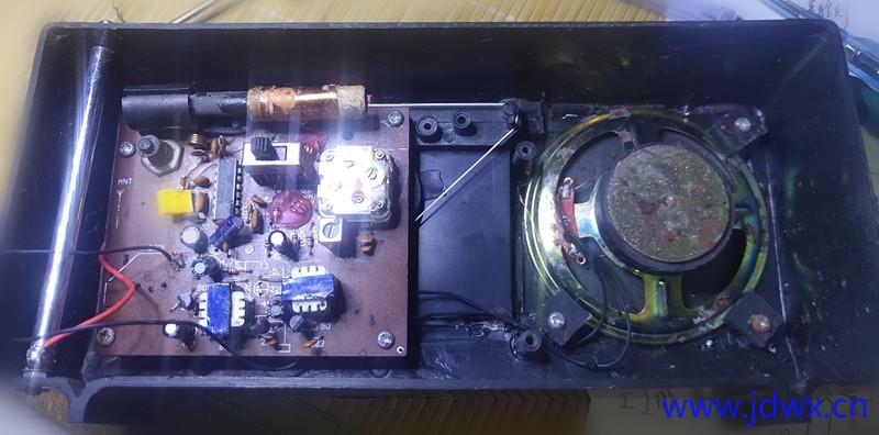

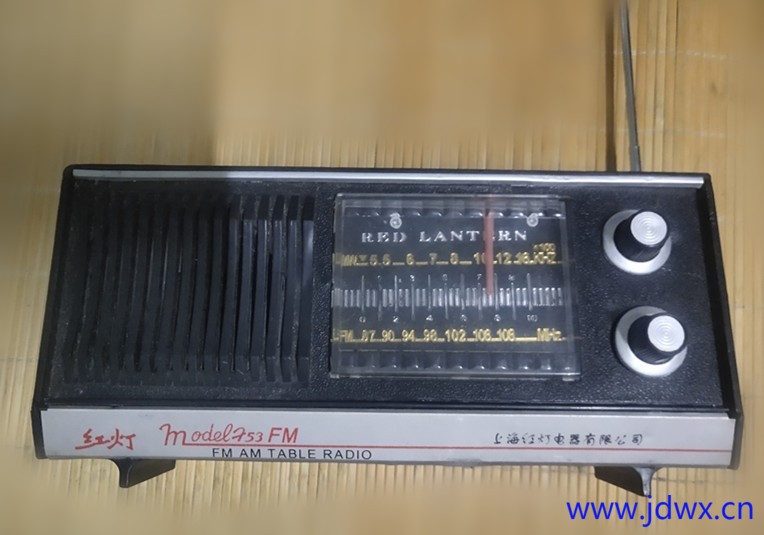

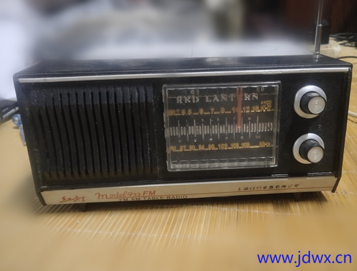

红灯经典款老式收音机小修笔记:
红灯753型便携式收音机是红灯系列收音机中销量较大的一款机型。记得小时候边听该收音机中播出的评书边做作业,常被父母批评学习不用功。

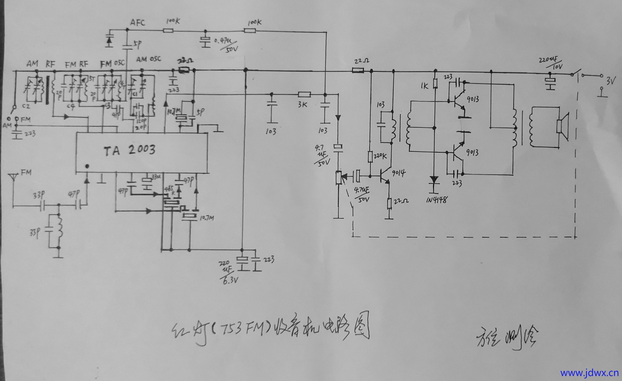

红灯753型收音机是7个三极管的分立元件中波单波段收音机。手头这台753 FM型收音机是红灯品牌被原厂家转售后,由其他厂家推出的FM/AM两波段收音机。其外观沿用原红灯753型设计,内部电路则采用FM/AM收音集成电路加分立元件功放的电路结构。收音电路用的是灵敏度较高,外围元件简单的TA2003芯片;功放用的是输入变压器,分立元件功放管及输出变压器的电路结构,使其在3V低电压供电情况下,有较大的输出功率。
检修过程

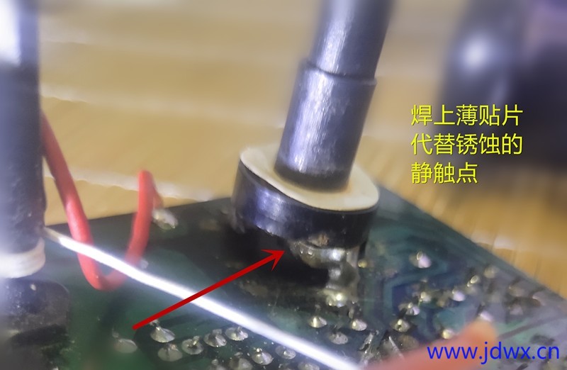

装入电池,该机不能开机。测量带开关的音量电位器,测出其开关闭合时,接点两侧仍开路。仔细查看开关的静接点铁片已经锈蚀,而动接点未锈蚀。由于同型号带开关的电位器不容易购买到,而清洗该开关的静接点也不方便。
用简单的方法修复:在静接点(与动接点接触的对应位置)上覆盖一薄铁片,并将薄铁片引出端与静接点的焊盘焊接在一起。此法处理后,开关闭合时,动接点与薄铁片能良好接触导通,开关就简单地修好了。
试听该收音机,其FM/AM灵敏度均不错,喇叭声音也较响亮,得益于TA2003芯片和分立元件功放的电路。但是,试听时也发现:FM收音时,频率低端(87.5-92MHZ)有停振现象(喇叭的沙沙声变得很轻),此频率范围内的电台节目也收不到。

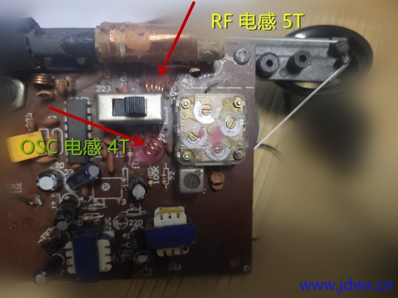

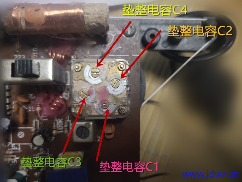

调整本振电路的电感(4T)无效。补焊本振电路的电感,可变电容的引脚,效果也不大。原本想调换四联可变电容,但决定先调一下可变电容上的垫整电容C3,停振现象是否能够消除。用螺丝刀略微旋转一下本振处的垫整电容C3的调整螺丝角度,停振现象能消除。
业余条件无测量仪器情况下的调整
先调整一下FM频率覆盖:把调台指针调至87.5MHZ刻度左右,拨动本振线圈(4T)间距,使得收音机能收到中国交通广播节目(本地该台频率为87.5MHZ);再把调台指针调至107.4MHZ刻度左右,调整本振处的垫整电容(C3)的螺丝角度,使得收音机能收到浙江之声广播节目(本地该台频率为107.4MHZ)。
再调一下FM频率跟踪:把调台指针调至87.5MHZ刻度左右,拨动RF线圈(5T)间距,使得收音机收到的中国交通广播节目(本地该台频率为87.5MHZ)最清晰响亮为宜;再把调台指针调至107.4MHZ刻度左右,调整RF处的垫整电容(C4)的螺丝角度,使得收音机收到的浙江之声广播节目(本地该台频率为107.4MHZ)最清晰响亮为宜。
注意
由于频率低端与频率高端的调整互有牵制,可以反复多调几次RF线圈(5T)间距及RF垫整电容(C4)的螺丝角度,(频率高端调电容,频率低端调电感),以平衡频率低端及频率高端的接收效果。调到较合适后,该收音机就修复了。
