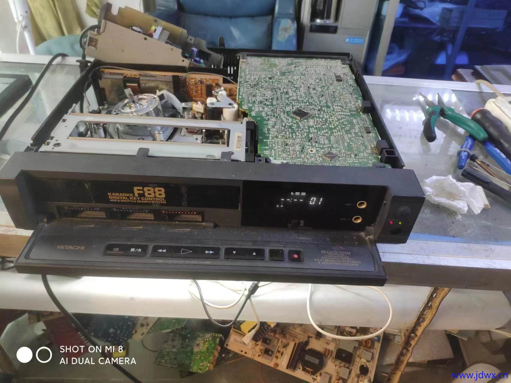

知道这台F55录像机故障的就基本是老手?:
这台F55录像机,播放一会就会死机,遥控失灵,键控失灵,这问题他是有时候出现,因为多年没有修过,我都差点忘了,之前帮人卖这机器维修了好多,而且还是卖出去不久就出现问题,后来找到问题,如法炮制修复多台这款机器。
看样子是薄膜漏电,那时候在我们这里属于稀缺货,LD,录像机没有修过几台,DVD,VCD倒是多

如果薄膜漏电,问题是怎么解决的?至少我是没有看懂
“如法炮制”是什么法?松下录像机带薄膜按键开关的容易漏电,我当年是用烧的方法,用~220V带3W荧光灯限流把漏电点烧开路。

这是帮一个老头修的这老头后来又拿来一台F88,这个机器是日立唯一高保真的,比较尖端,电源坏了。后来确实修不好了,于是买来一个万能后模改了。这老头买了上千元的二手磁带。

之前是如何如法炮制修好的?

之前是如何如法炮制修好的?
就是把按键撕开,清洗后,再用吹风烘干就好了。
原来如此,谢谢。
