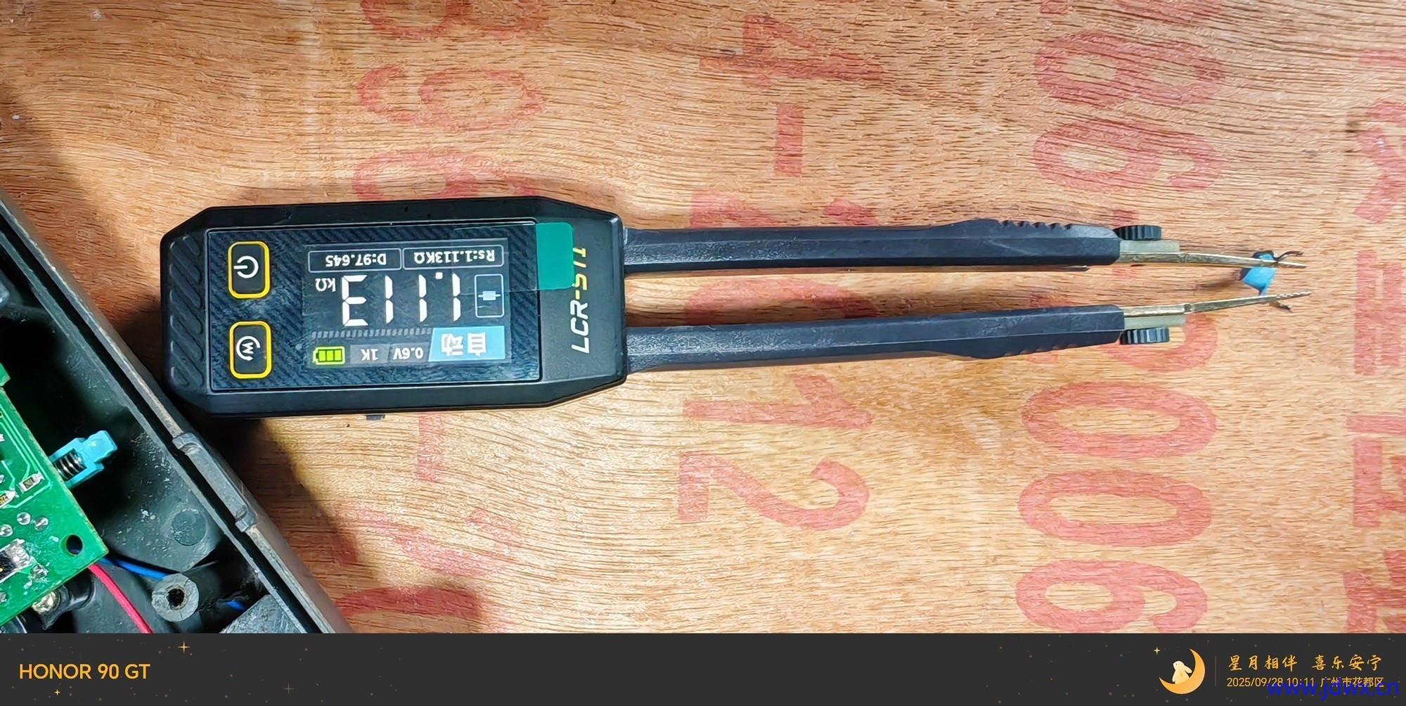

这是什么元件:
红圈内的元件,一个万用表表笔输入端的分压元件,灰色,双面均没有字,测量电阻值为1M多,是不是压敏电阻?请多多指教。谢谢
把丝印的信息报出来,如果没有丝印的话那就猜。
并在电源两端的是压敏电阻,串在电源之中的是热敏电阻,都不是的话那只能是电容器。
像是压敏电阻,尝试查一下该型号万用表的电路图。
看一下印刷板那面。并在进线处的是压敏。串在线里的,是热敏。
成用表的型号是2002PA,共立的钳开表。正在跑电路,希望把线路图跑出来吧。
应该也是保护万用表的元件
也有可能是自恢复保险

是的。这表好贵。现在已经20年过去了,新家伙还要1000+。当年我买的垃圾还要50多。好像是07年买的。2020年出问题了,交流电压档只测到1半电压。
拆下来测量如图。电桥测到的效果是电阻,1.178K。接近2K。
