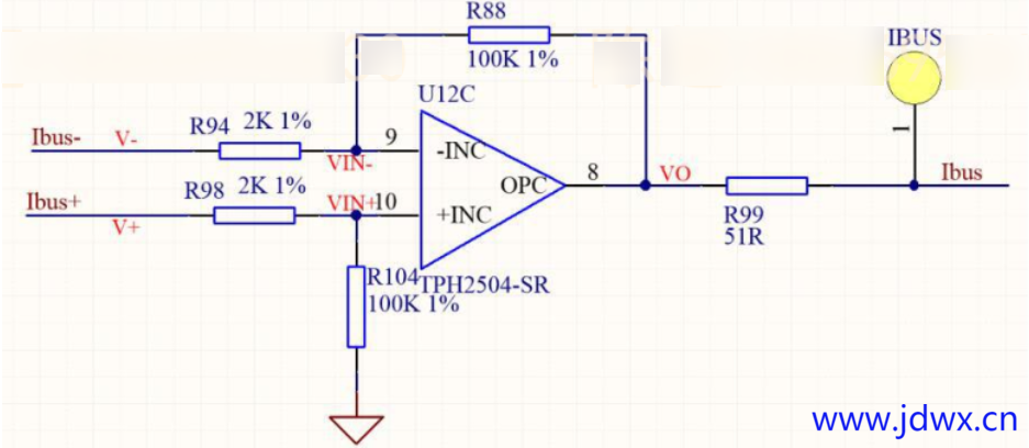

过流保护电路与单片机外围电路:

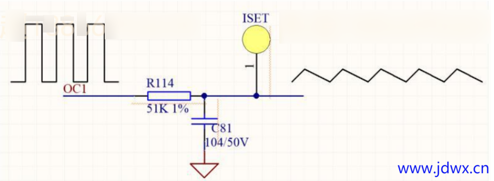

这里的输出参考电压为了方便起见使用的是单片机内部输出PWM,然后再进行RC滤波得到一个直流电压,RC低通滤波部分如下图所示。这样只需要调整PWM的占空比,就能得到不同的过流保护电压。
如果设置单片机输出的PWM波的频率远大于RC滤波器的截止频率,那么最终得到的就像是一个直流电压。因为当信号通过RC滤波器之后,高于截止频率的信号会衰减直到0,而在截止频率之内的会保留。如下图所示,RC的低通滤波本质上还是可以理解为电容的充放电,调整RC的阻容值就可以调整充放电的斜率,实际也就是调整了截止频率。

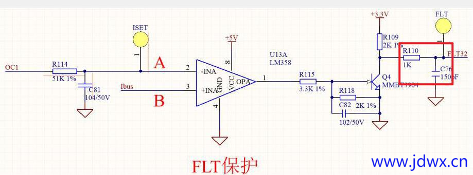

1.3.后级电路分析
1.3.1运放供电
这里LM358运放使用的是5V供电,因为这个运放使用5V供电更稳定一些,但是使用3.3V供电也可以。使用5V供电之后,后面的三极管电电路就相当于一个电平转换电路,因为运放的输出是5V电平,而单片机的工作电平是3.3V。此外,后面的三极管由于有结电容,所以可以起到一定的滤波作用,天然的滤波。
1.3.2后级输出滤波
如下图所示,R110作为限流电阻可以保护单片机的引脚,这里组成一个RC滤波电路也可以进行输出信号的滤波,当电流频繁在过流保护点附近反转的时候,这里的滤波电路可以让输出更加平滑。这里的C76滤波电容对信号有一定的延时作用,所以这里的滤波不能很严重,也就是截止频率不能太低,不然影响过流保护的速度。
1.3.3.三极管外围电路
R118是下拉电阻,给三极管的基极一个确定的电平状态。102的电容起到滤波的作用。积极电阻提供三极管的基极电流,保证三极管工作在饱和状态,也就是开关的状态,而非放大的状态。

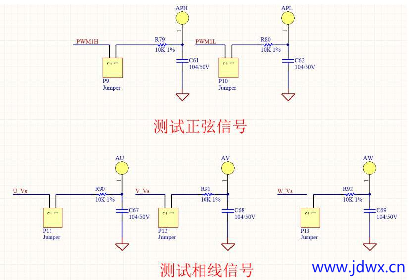

2.1.信号测试滤波电路
如下图所示,为信号测试的RC滤波电路。其中测试正弦信号的电路是为了看正弦波控制的时候单片机输出的PWM波形。测试相线信号的电路是为了看端电压波形。这里加入RC滤波电路的原因是真实的输出波形是带有PWM载波的,如果直接测这个波形看不到正弦波,只能看到呈正弦规律变化的脉冲波。所以这里加入RC滤波电驴将载波滤除掉,就可以看到正弦波或者端电压的波形了。

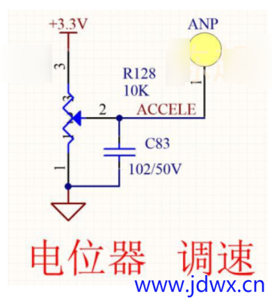

2.2电位器电路
102电容就是为了滤波,一般取值就选择102即可。

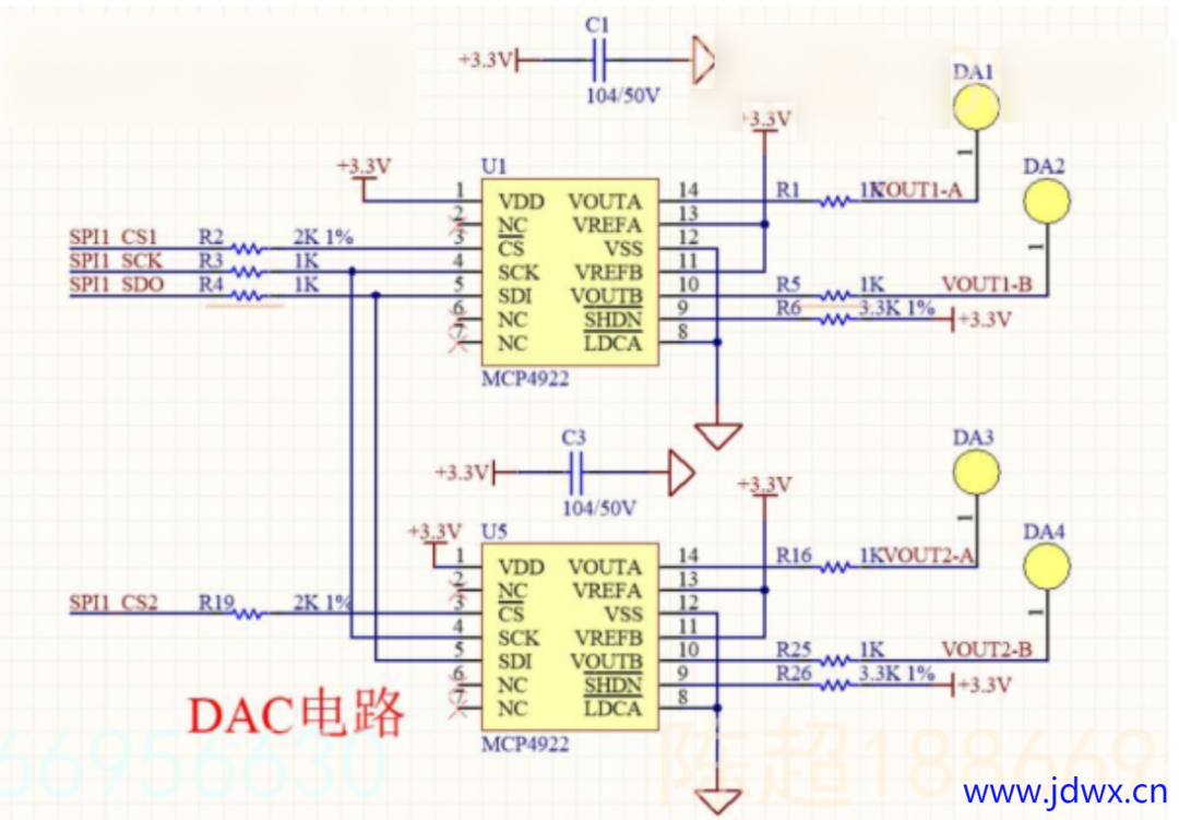

2.5.DAC电路
这里的DAC电路是为了看内部某些变量的波形,用示波器观察。这里的SPI输出引脚串联的电阻有两个作用,一是限流,二是对单片机引脚有一定的保护作用。
DAC芯片的输出引脚也串联了电阻,其实这个信号是直接接示波器的,这个电阻不接也可以。这里接了这个电阻有两个作用,一是限流,保护DAC芯片;二是可以起到一定的静电防护作用。

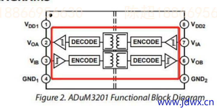

图中的ADuM3201ARZ芯片是一个电源隔离芯片,将USB的供电和单片机的供电隔离开来,这样可以防止当单片机这边出现异常的时候,将电脑的USB损坏。这个芯片的内部就是使用变压器的磁隔离,如下图所示。

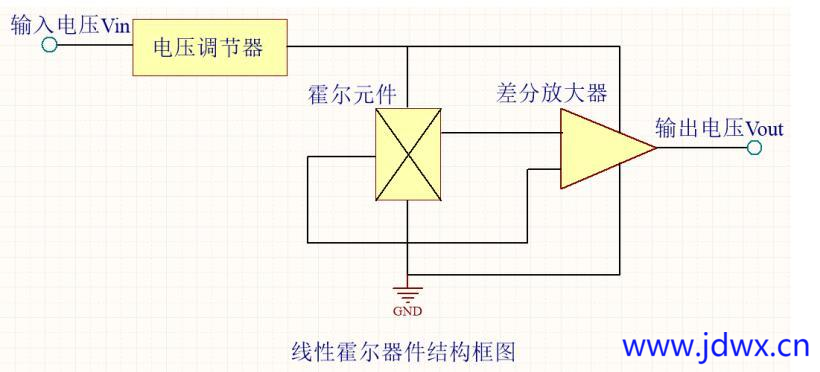

如下图所示,为霍尔芯片的内部结构。里面的电压调节器可以看成是一个稳压芯片,稳定电压的作用。霍尔元件就是一个具有磁效应的半导体,当把它放在磁场里面的时候,给芯片通电,流过半导体的载流子会受到力的作用发生偏转,这样在垂直于电流和磁场的方向就会产生电场,从而产生电势差。但是这个电势差太小了,所以需要使用差分放大器进行放大。

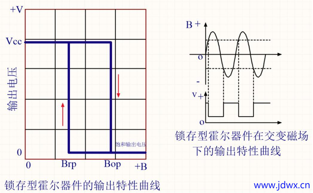

根据磁场的方向和磁场强度的不同,差分放大器输出的电压也不同,再经过一个施密特触发器就会输出高低电平信号。这个高低电平信号用于控制三极管输出,注意这里的三极管输出是OC输出的,所以想在外部输出高电平必须加上拉电阻。
关于信号的反转如下图所示,由图可见,当磁场方向发生变化的时候,霍尔传感器并不是马上发生电平的反转,而是等到磁场有一定的强度之后在发生反转。但是实际为了方便理解,并且实际当中这个磁滞区间也很小,这里可以忽略,就认为当磁场方向发生变化之后霍尔的输出也发生变化。
上面对应的是锁存器霍尔,还有线性霍尔,线性霍尔就是把施密特触发器去掉,内部如下图所示。

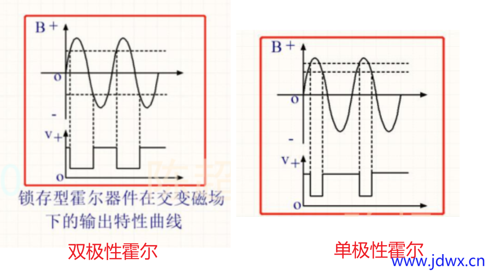

正磁场的定义:当S极对着霍尔传感器的正面时,为磁场的正方向,此时霍尔元件的输出为低电平。也就是当N极对着霍尔元件的正面时,输出为高电平。
这里的双极性锁存,值得是需要磁场的方向发生变化,才能发生输出电平的切换。而如果的单极性的输出,那么就是在一个方向的磁场的强度经过阈值的时候,发生输出电平的切换。单极性与双极性的区别如下图所示。

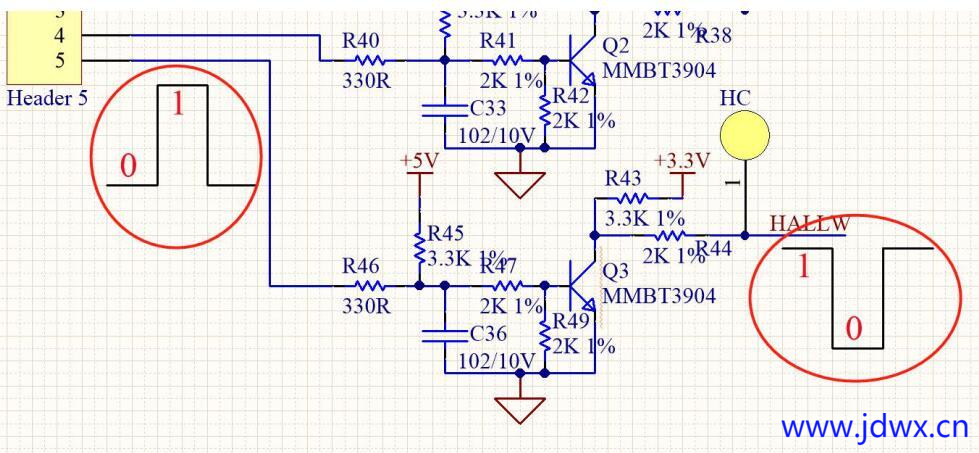

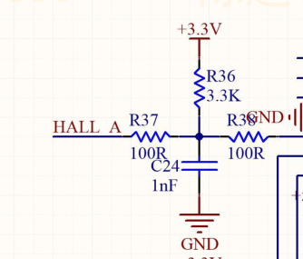

这里的三路霍尔电路都是一样的。电源供电的10uF电容是储能电容,这里其实最好还要再并联一个小电容,因为霍尔信号怕干扰,放一个小电容的话可以滤除一些干扰。
对于霍尔电路来说,输入的信号和输出的信号刚好相反,也就是加了三极管电路之后将输出取反了,如下图所示。
这里加入三级管的作用有两个,一个是电平转化,二是利用三极管天然的滤波特性对霍尔信号进行滤波。这里使用的滤波方法使用了三极管,其实比较麻烦,实际上也可以使用如下的RC滤波电路进行一定的滤波作用。但是如果干扰比较大的话,使用三级管的这种接法更好一些。
2.7.3.元件取值
C36是滤波电容,R46是当霍尔元件输出低电平的时候进行放电的阻抗,放电回路如下图所示。注意此时放电不会经过右边的R49,因为右边的阻抗更大。R47是三极管的基极电阻,保证让三极管工作在饱和区。R49是三极管的下拉电阻,让基极有一个确定的电平状态,提高抗干扰能力。R43就是上拉电阻,R44是对单片机引脚的保护电阻,可以起到一定的防静电的作用。这里可以发现很多和单片机相连的引脚都加了一个保护电阻,后面的电路设计可以参考一下。这个保护电阻在布局的时候要尽量靠近单片机的引脚放置,这样即使有静电过来,也可以通过这个电阻消耗一定的能量。
