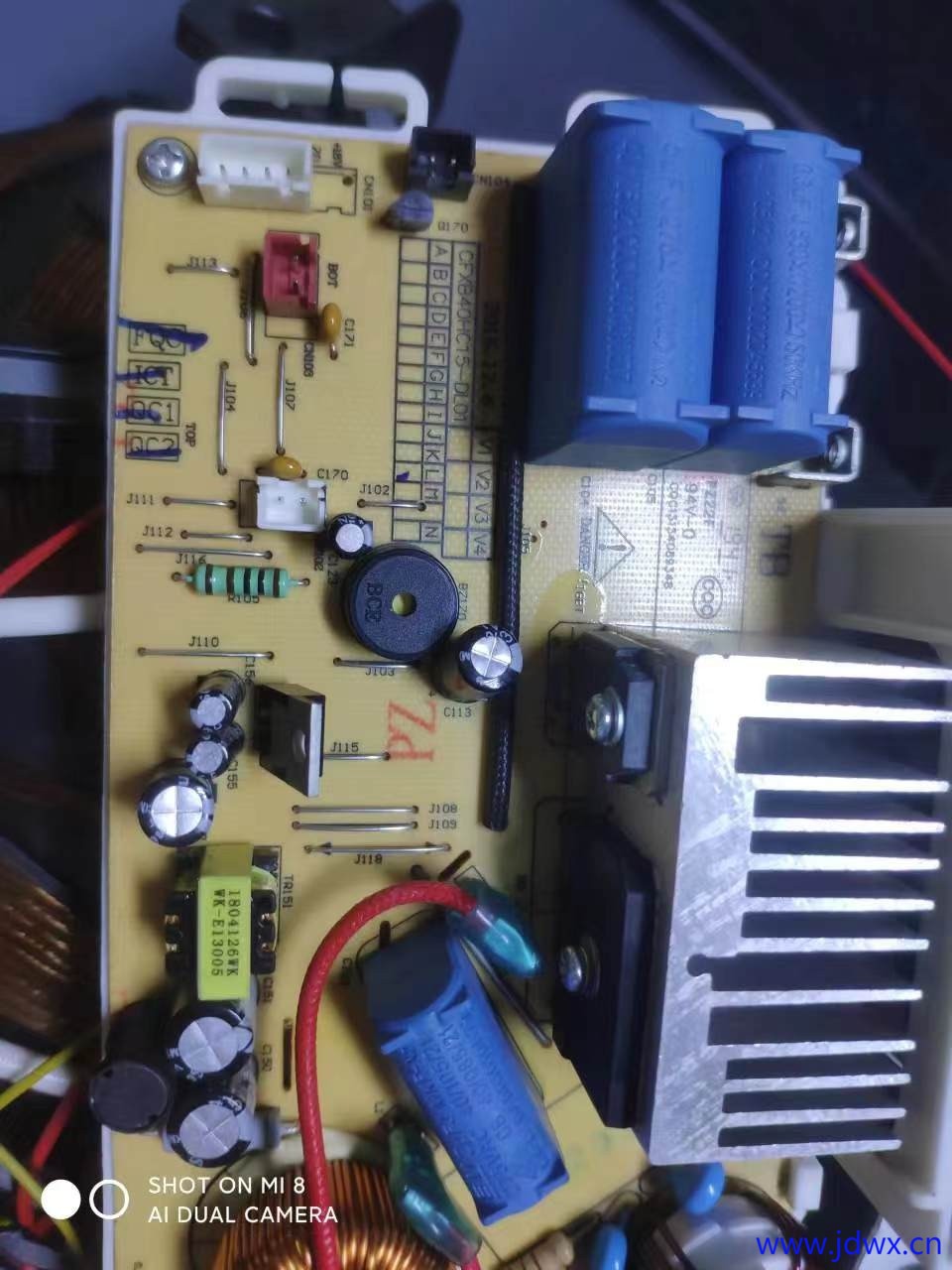

苏泊尔SF40HC55显示E5会不会是通病?:

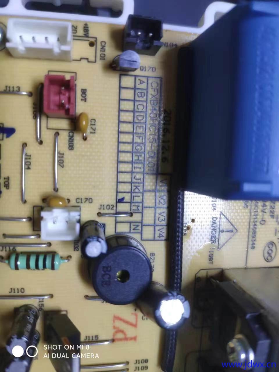

这锅用户拿过来,说是之前煮饭不停,但是也可以煮熟,后来就不通电了,当时还以为是不跳锅,还以为是保险断了,后来检查是电磁炉原理的,就不知道是啥回事了?结果后来是场效应管短路了,于是换了,而且大概检查了,发现上下传感器没有问题,而且临近中午,就让用户拿回去试,结果没有煮好饭,于是我自己来试,发现多煮饭一会,电饭锅就显示E5,而且来回E5正常跳动,查询E5是无锅检测,后来我又拆开电源板,看到了贴片,这下我知道了,应该又是这个贴片受热出问题,于是又用原来加扇热器办法,后来加上一个扇热器,现在确实好了,接下来就看可以用多久了,因为这个办法之前修过几个,有些后来又出问题,换板子好了,有几个又一直没有出问题。前不久修理一个美的,电源板也是用了这个贴片,后来换板子修复。那个芯片我刚刚看美的换的板子,型号是IVT120,不知道有人知道这芯片是否通用?
