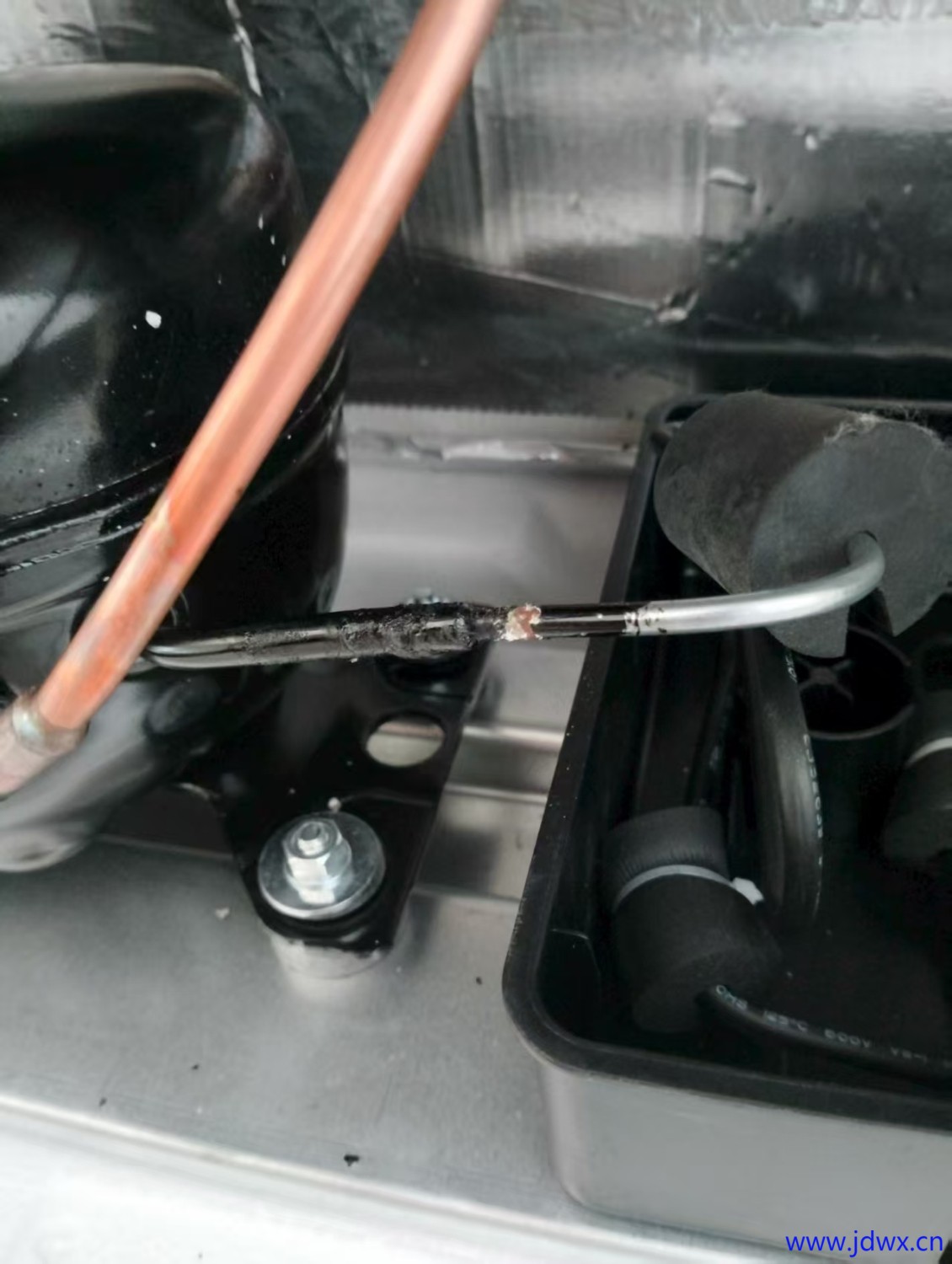

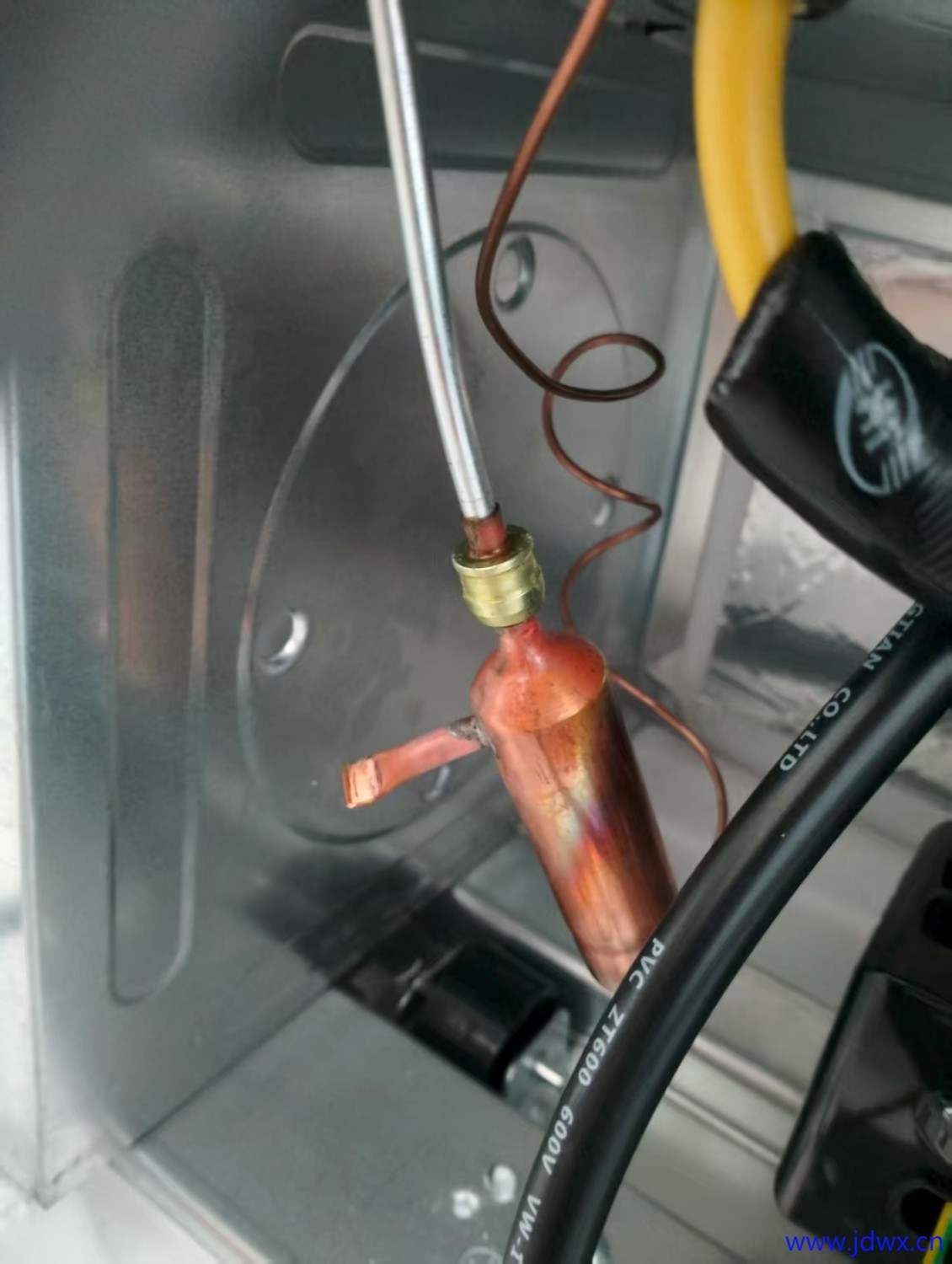

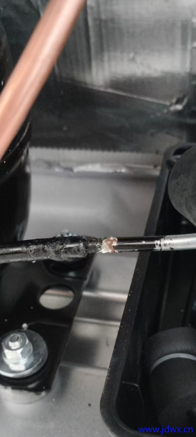

分是2012年年底我订了一份家电维修的杂志,因为我订了杂志,我有幸成了家电维修论坛的会员,杂志订了4年,因我家住5楼,报箱在一楼,不知是邮递员的原因还是有这个爱好的借走了,每年的杂志都要少几份,所以2017年就没有订了。后来杂志社的论坛关了,后来这个论坛开了,自从我注册论坛后我就坚持签到,到现在已渐跻以坛为家2了。我发帖求助的原因是我在网上买了一台上菱BSE445PWL双门冰箱,上个月29号夜边送到家,打开包装就发现冰箱面板上有很多的划痕,于是联系卖家客服,客服说有划痕可以撕掉膜。我说不是撕膜的问题,新的冰箱外包装很好,怎么会有这么多的划痕。后来查看了冰箱后面的二维码,得知这台冰箱的出厂日期是2025年3月24号,出厂有5个多月了。因此我认定这台冰箱是返修的冰箱。但这台冰箱因为什么原因返修?于是请来了我们当地的售后请他打开了后盖,我拍了一段视频和几张照片。这台冰箱的管道连接现在还能看到还有三个洛克环连接的地方,特别的干燥过滤器与邦迪管的连接也是洛克环连接。说明厂家是采用了洛克环连接工艺,但关键的压缩机进排气管是钎焊的,在此恳请大家帮我分析一下,这台冰箱的压缩机是不是换过了?

砂锅师傅你好!你是论坛里最热心助人的。谢谢你的回复。当地的售后只管维修,是不是返修的他不说。怕是得罪厂家商家。前两天打开过两台康佳冰箱,人家的压缩机进排气管是洛克环连接的,但我没有打开过上菱的,况且我自己也不能给自己作证哦,因此在此恳请大家的帮助哦。谢谢!

看能否查到压缩机的出厂日期。
这个问题只有售后才真正知道。按照沙锅师傅说的压缩机出厂日期在冰箱出厂日期后面,说明这台冰箱就是返修机。
打破沙锅问到底 发表于 2025-9-5 13:08
看能否查到压缩机的出厂日期。
砂锅师傅你好!我扫了一下压缩机上的二维码,手机上显示是:GZWB;32.0527.002;V1558250227A1823出厂日期是不是25年2月27日?
于兆斌 发表于 2025-9-5 17:39
砂锅师傅你好!我扫了一下压缩机上的二维码,手机上显示是:GZWB;32.0527.002;V1558250227A1823出厂日 ...
我也不懂,怀疑是返修机就提供所拍证据向卖家厂家交涉。
看着不像返修的 压缩机接口处一般不才用洛克环,而采用焊接。因为压缩机震动。容易产生泄漏。
大件商品不建议线上购买,一旦质量有问题调换相当不便,线上和实体店的质量也有差别,至于价格嘛,相同的产品相同的质量不会相差多少。
其实同型号,线下能做到比线上便宜,,,是不是返修机真不好说,我做美的,到货有问题 的机子全部返回,维修后在网上销售,但按规定会打上优惠品字样,但不排除个别人拆除字样销售,因为网销只要签收了,基本上都是维修,不会换机了,,换机要售后出鉴定单,好象售后不能随意出这个单子的,所以只能修啦!
