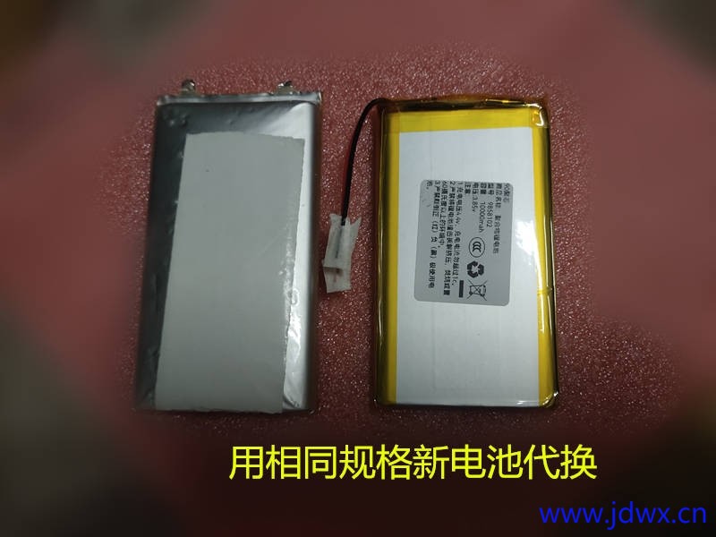

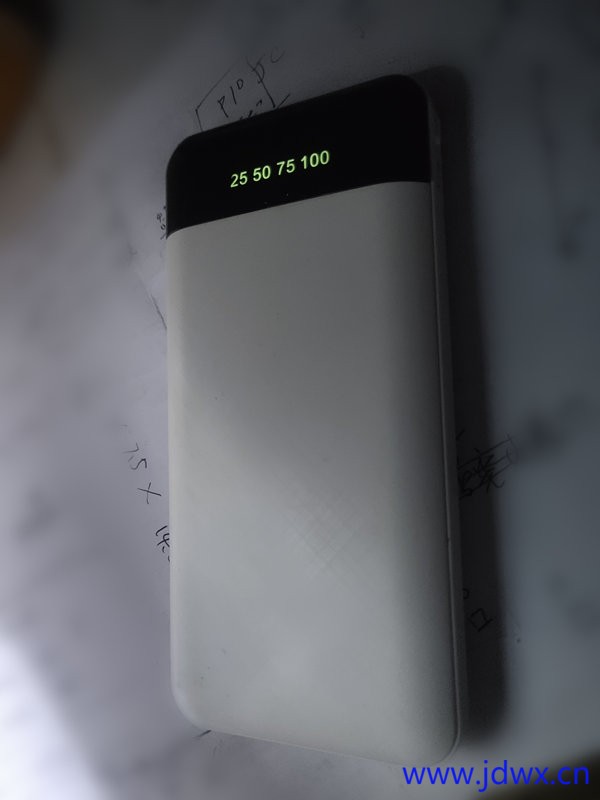

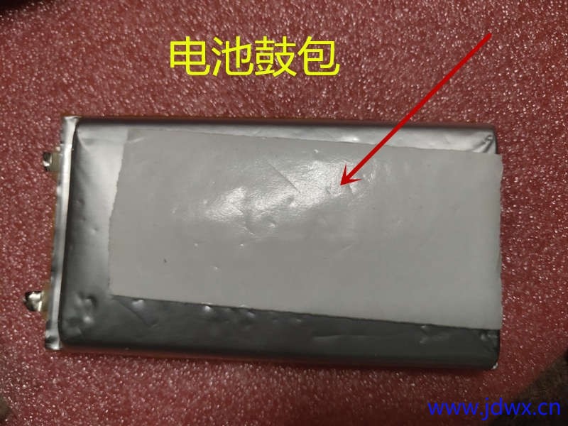

一台欧皇P28S移动电源(充电宝)接上5V电源,该移动电源(充电宝)的指示灯无任何反应。拆开检查,发现锂电池已经鼓包。测得锂电池电压只有1.6V,显然电池已经老化损坏。换上同规格新电池后,移动电源(充电宝)的指示灯有充电指示,但是充电一晚上,指示灯的电量仍旧只有不到一格。

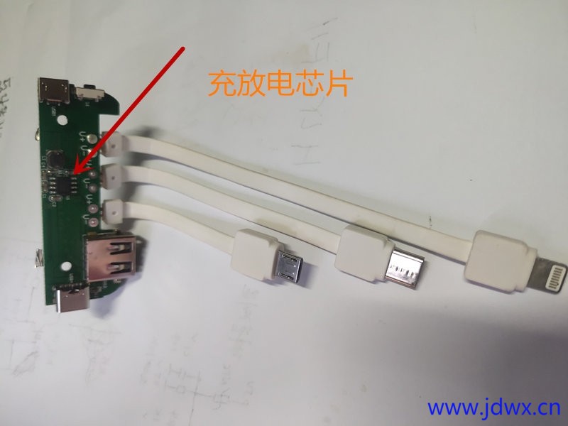

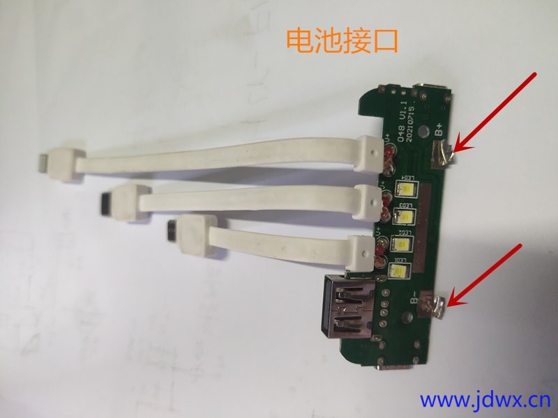

用万用表测量锂电池端电压仍只有3.68V,没有升高。断开锂电池,测量充放电芯片SY3511D输出空载电压只有3.65V,怀疑充放电芯片故障,将其换同型号新芯片。但是充电几小时,锂电池电压没有升高。测量新换的充放电芯片SY3511D输出空载电压和拆下的老芯片一样,也是3.65V。

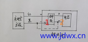

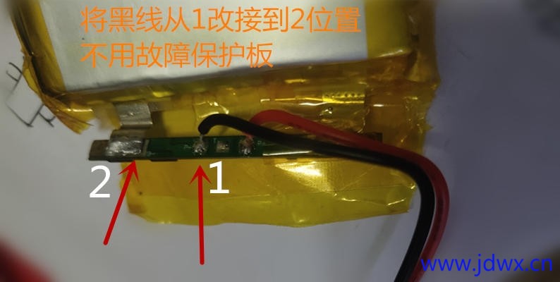

不用充电宝电路板,试验用TC4056充电板给锂电池充电。充电十几分钟,锂电池端电压就有4.1V,但是断开TC4056充电板后,锂电池端电压马上降为3.68V。看来不能给锂电池充电可能是锂电池本身的问题,拆开锂电池包装胶带,测得锂电池保护板上的锂电池电芯端电压有3.9V,而锂电池保护板输出端电压只有3.68V。估计是保护板异常,而电芯正常。于是,将锂电池负极引线(黑线)由锂电池保护板输出端改接到电芯负端,绕过保护板直接给电芯充电。
再接上TC4056充电板给锂电池充电,充电几十分钟,锂电池端电压升高到4.05V了,而锂电池保护板输出端电压仍只有3.68V。再将锂电池接回移动电源(充电宝)的线路板,充电几十分钟,锂电池端电压升高到4.12V,而且充电指示灯的电量指示同步增加。而锂电池保护板输出端电压仍只有3.68V。可见,锂电池保护板有故障不能充放电。绕过锂电池保护板直接给锂电池电芯充电,充电宝的充电功能完全正常。将充足电的移动电源(充电宝)给手机供电,移动电源(充电宝)输出5V电压也正常,至此,移动电源(充电宝)修复。

本例维修中,由于新买的锂电池其保护板故障,不但无法给电芯充电,而且不管电芯电压有多少高,其保护板输出端电压都只有3.68V。锂电池充电芯片TC4056输出空载电压4.1V,充放电芯片SY3511D输出空载电压为3.65V,都是正常的,并非故障。绕过故障的锂电池保护板直接给锂电池电芯充电也是可以的,因为充放电芯片SY3511D也具有充放电过压过流保护功能。

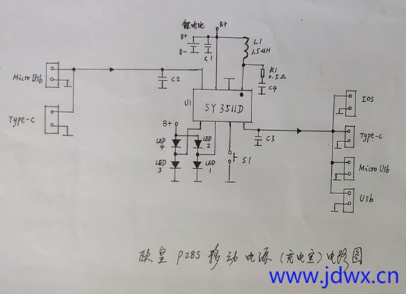

SY3511D芯片
芯片4脚输入5V供电电压,3脚外接4.2V锂电池,1脚外接L1是储能电感,充电时用于降压,放电时用于升压。8脚输出升压后的5V 给手机,平板电脑等移动设备供电。7脚是开关按键。5,6脚驱动电量指示灯LED1-LED4。
