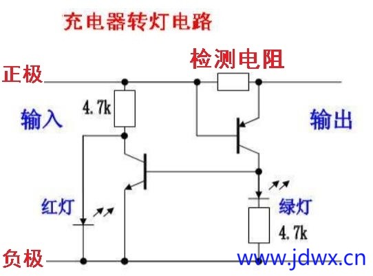

参考一下这个电路图。

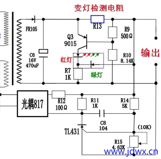

这个电路图也可以参考。
这个电路解释得通?
你可以制作一下试试。根据输出电压要适当的选择检测电阻的阻值是关键。
家电维修工程师 发表于 2025-6-18 02:28
你可以制作一下试试。根据输出电压要适当的选择检测电阻的阻值是关键。 ...
你告诉我这个PNP三极管在什么情况下能导通?请分析一下。
PNP三极管基极电压低于发射机0.7V导通。检测电阻两端的电压是不断变化的。开始的时候充电电流大,检查电阻两端的压降是大于0.7V的(根据充电器的输出电压适当选择检测电阻),电瓶充满的时候,电流会由大变小,检测电阻上面的压降也会变小,当检测电阻两端电压小于0.6V的时候,PNP三极管导通,绿灯亮,同时NPN三极管也导通,红灯被短路熄灭。

请标出充电电流的方向及充满电时的PNP三极管的B极和E极的电压值:

你不用重新画图,你在原图中标出充电电流的方向和充满电时这个PNP三极管的B极和E极的电压值来:

哈  PNP管检测电压方向错误,NPN管be结不保
就是,按他那张图,PNP管一旦导通,电瓶几十伏电压直接加在NPN管的BE极上,发射结还不烧毁?

画错了,已更改,谢谢版主指正。
这个电路制作起来很简单,也不需要调试。充满电了七彩发光二极管会自动熄灭不亮。稍改变(根据充电器输出功率决定)小磁环上面的线圈匝数,可以作为任何充电器的充电指示灯。
家电维修工程师 发表于 2025-6-20 19:20
画错了,已更改,谢谢版主指正。
按你在2楼重新编辑重新画的图,红、绿灯分别表示什么状态?
