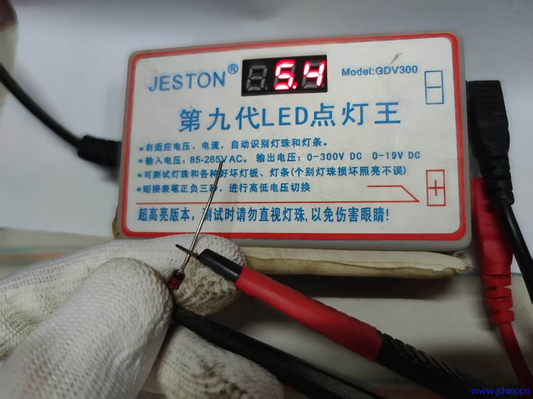

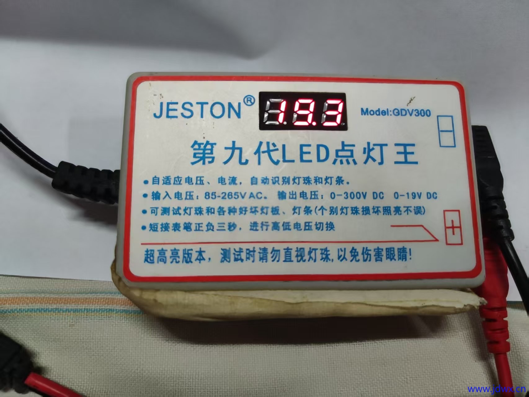

     前几年买的点灯王,用于维修液晶电视的灯条使用,第九代具有两个电压段且自动搜索稳压功能,0-19V和0-300V。偶然想的是否可用于测试稳压管,拿几个各电压段的稳压管一试,果然很是不错,特提供给大家分享
?比如5V1稳压二极管就显示5.1V是吗
直接一个小变压器整流滤波后,加一限流电阻,电流控制在5-10毫安,也能满足修理需要

毕竟没有这个方便,最早就用黑白电视机电源(未稳压的直流24V空载电压)串一只电阻测试稳压二极管,稳压值再高就用有线电话线测试。
我现在用的是KT4H背光测试仪,其定制版最高输出电压可达420V,我的是非定制版,感觉设计得挺好的,测试电流可调并且有大电流输出。
是的,可能多少有点误差
