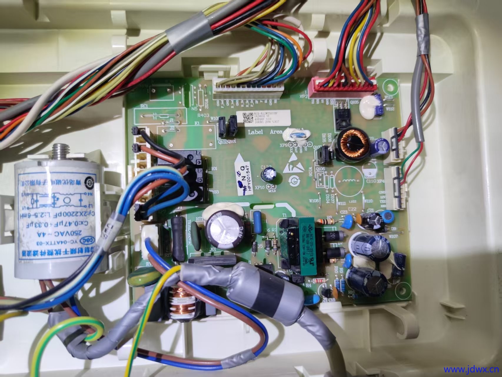

麻烦问下哪位大师有海信双开门的图纸:

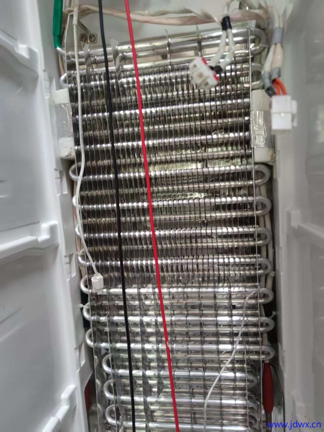

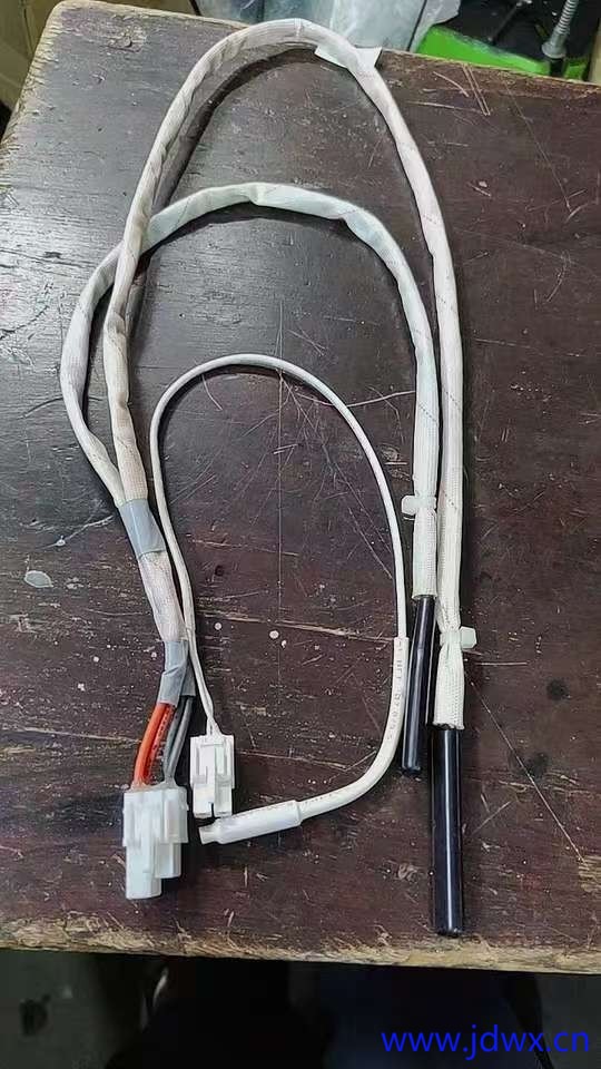

    给朋友看看一台海信BCD-535WTVBP双开门无霜冰箱,不制冷,打开查看内置翘片蒸发器被冰全部堵死,检查风扇正常,2K化霜传感器测试变化问题不大,保险一断一通再后不通,以网购传感器和保险在路上,为安全起见相求助一下能否淘到图纸一看,谢谢

化霜系统就一个风扇,一个发热丝跟保险,一个传感器,
还想多了解点
