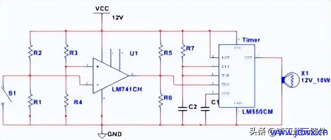

洗手间自动开关灯电路元器件清单

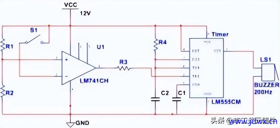

2、洗手间自动开关灯电路连接
LM741 运算放大器是由 8 个引脚组成的单个 运算方法器芯片。引脚 2 和 3 为输入引脚,引脚 3 为同相端,引脚 2 为反相端。
电路通过分压器将固定电压提供给引脚 3,通过开关将输入电压提供给引脚 2。
电路使用的开关是常闭单刀单掷开关,LM741 运算放大器芯片的输出被送到 555 定时器 IC,如果触发(由其输入引脚 2 处的低电压触发),则会在其输出引脚上生成一个高逻辑脉冲(电压等于 12V 电源),这个输出引脚连接到 12V 灯
3、洗手间自动开关灯电路原理图
洗手间自动开关灯电路原理图
4、洗手间自动开关灯电路工作原理
开关放置在墙壁上的方式是,当将门完全推向墙壁以将其打开时,当门接触墙壁时,常闭开关将打开。此处使用的 LM741 运算放大器用作比较器,当开关打开时,反相端连接到 12V 电源,大约 4V 的电压被馈送到同相端。
现在,同相端电压小于反相端电压,运算放大器的输出端会产生一个低逻辑脉冲,这通过分压器装置馈送到定时器 IC 输入。555 定时器 IC 在其输入端被一个低逻辑信号触发,并在其输出端产生一个高逻辑脉冲。在这里,555 定时器工作在单稳态模式,当灯接收到这个 12V 信号时,它就会发光。
同样,当一个人从洗手间出来并关上门时,开关会回到正常位置并关闭。由于 LM741 运算放大器的非反相端的电压高于反相端,因此 LM741 运算放大器的输出处于逻辑高电平,这无法触发计时器,由于定时器没有输出,灯被关闭。

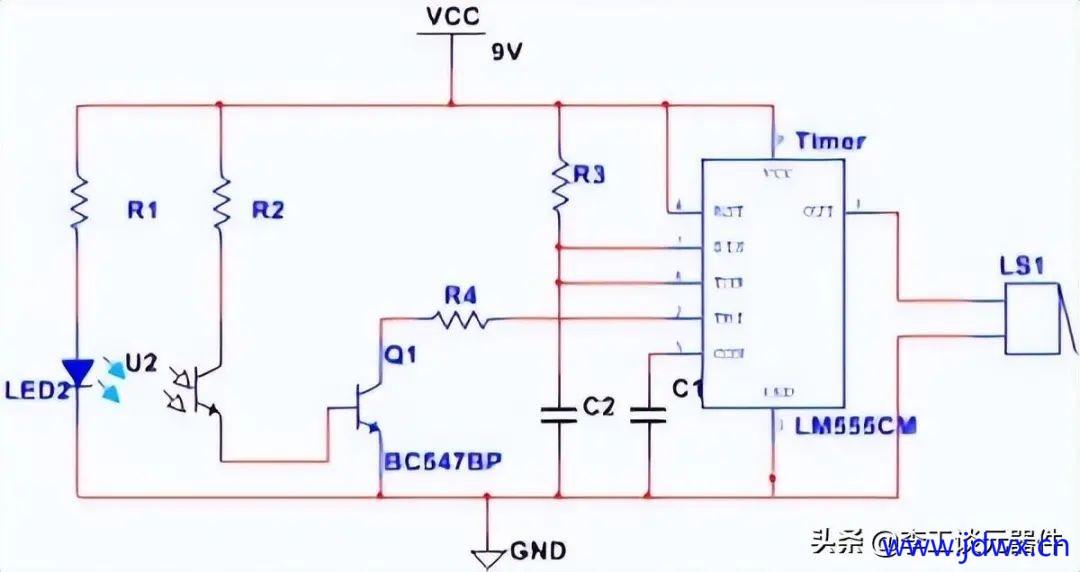

二、自动门铃响铃电路
自动门铃响铃电路(实际实现仅限于家里有门铃的人),大概的思路就是当你靠近门的时候,不需要手动去按门铃,门铃通过感应你的存在,就会自动响铃。
自动门铃响铃电路需要传感器布置和控制电路,然后根据传感器输入触发门铃响
1、自动门铃响铃电路元器件清单
自动门铃响铃电路元器件清单
2、自动门铃响铃电路连接
自动门铃响铃电路使用的传感器是一个 IR LED 和一个光电晶体管装置,它们彼此相邻放置。传感器单元的输出通过晶体管和电阻馈送到555 定时器 IC ,定时器的输入被提供给引脚 2。
传感器单元由 5V 电源供电,定时器 IC 引脚 8 由 9V Vcc 电源供电。在定时器的输出引脚 3 处,连接了一个蜂鸣器。
定时器 IC 的其他引脚以类似方式连接,以使555 定时器工作在单稳态模式
3、自动门铃响铃电路原理图
自动门铃响铃电路原理图(点击可放大)
4、自动门铃响铃电路工作原理
传感器和光电晶体管放置在附近,这样在正常操作中,光电晶体管不会接收任何光并且不会导通。因此,晶体管(因为它没有得到任何输入电压)不导通。
由于555 定时器输入管脚 2 为逻辑高电平信号,因此它没有被触发,蜂鸣器也没有响起,因为它没有接收到任何输入信号。
如果有人靠近门,LED发出的光会被该人接收并反射回来。光电晶体管接收该反射光,然后开始导电。
当这个光电晶体管导通时,晶体管得到偏置并开始导通。定时器的引脚 2 接收到低逻辑信号,定时器被触发。当这个定时器被触发时,输出端会产生一个 9V 的高逻辑脉冲,当蜂鸣器接收到这个脉冲时,它就会被触发并开始响铃。

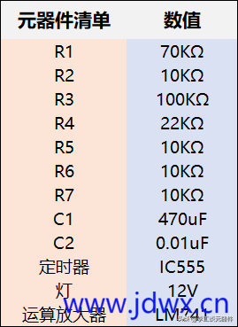

1、简易雨水报警系统元器件清单
简易雨水报警系统元器件清单

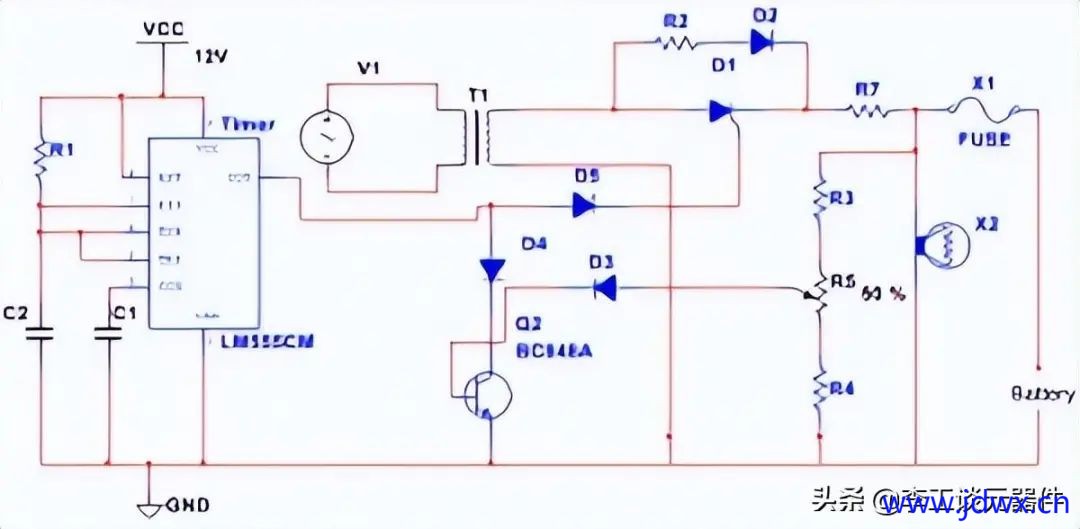

五、使用 SCR 和 555 定时器的电池充电器
在停电的情况下,可以使用充电电池,最大的挑战就是电池的高效充电,可以设置一个电路来解决这个问题。
设计一个使用 SCR 和 555 定时器的简单电路,以确保电池的受控充电和放电并带有指示。

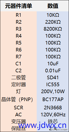

1、使用 SCR 和 555 定时器的电池充电器元器件清单
2、使用 SCR 和 555 定时器的电池充电器元器件电路连接
向变压器的初级提供 230V 电源,变压器的次级连接到可控硅整流器 (SCR) 的阴极。
接下来,将可控硅的阳极连接到灯上,将电池并联,然后将两个电阻(R5 和 R4)的组合与电池两端的 100 欧姆电位器串联连接。
使用单稳态模式的 555 定时器,它由二极管和 PNP 晶体管的串联组合触发。
3、使用 SCR 和 555 定时器的电池充电器电路原理图
4、使用 SCR 和 555 定时器的电池充电器电路工作原理
降压变压器降低其初级处的交流电压,该降低的交流电压在其次级提供。这里使用的 SCR 充当整流器。在正常操作中,当可控硅导通时,它允许直流电流流向电池。每当电池充电时,少量电流流过 R4、R5 和电位器的分压器排列。
由于二极管接收非常少量的电流,因此它的传导微不足道。当这个少量的偏置施加到 PNP 晶体管上时,它就会导通。结果,晶体管接地,定时器的输入引脚被赋予低逻辑信号,从而触发定时器,然后将定时器的输出提供给 SCR 的栅极端,触发导通。
如果电池充满电,则开始放电,通过分压器的电流增加,二极管也开始大量导通,然后晶体管处于截止区域,这无法触发定时器,因此,SCR 没有被触发,这会停止向电池供电。池充电时,指示灯会发出指示。

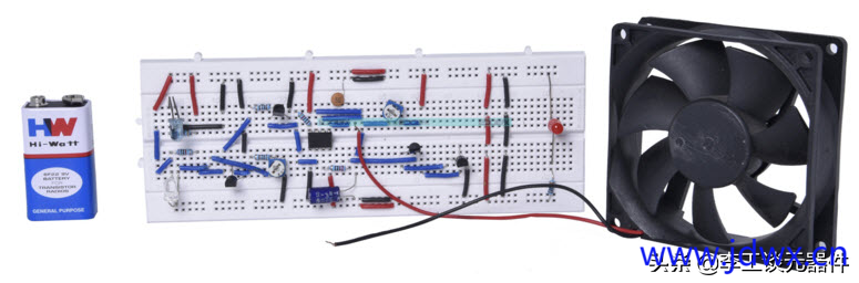

六、智能风扇
风扇是在家里或者办公室经常会使用到的,这个智能风扇通过自动切换操作减少电能的浪费。
这里主要是面包板上进行设计,下图为智能风扇电路。
智能风扇电路(点击可放大)

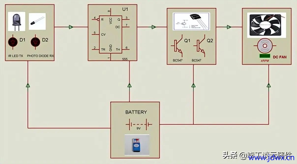

智能风扇项目是一个简单的电子电路,当有人在房间里时它会打开,当有人离开房间时风扇会关闭。因此,可以减少消耗的电能的量。
智能风扇电路框图
智能风扇电子电路红外 LED用于检测人的光电二极管组成。
如果红外 LED 和光电二极管检测到任何人,则使用 555 定时器驱动风扇,然后启动 555 定时器。

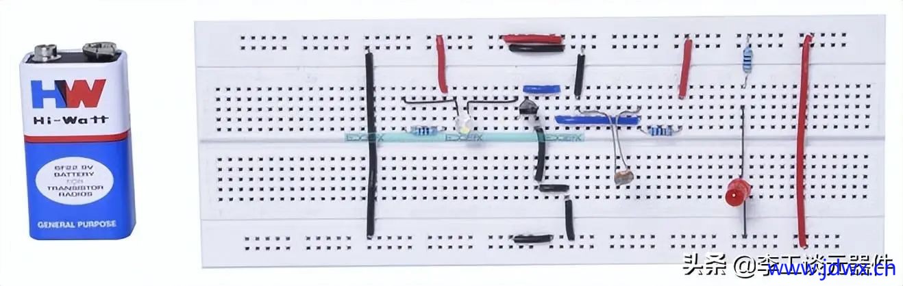

七、夜间感应灯
夜间感应灯是设计最简单的电子电路之一,也是通过灯的自动切换操作来节省电力的最强大的电路。
夜间感应灯电路
夜间感应灯电路将根据落在电路中使用的传感器上的光强来操作灯光敏电阻(LDR)用作电路中的光传感器,需要任何操作就可以自动打开和关闭灯。
夜间感应灯框图

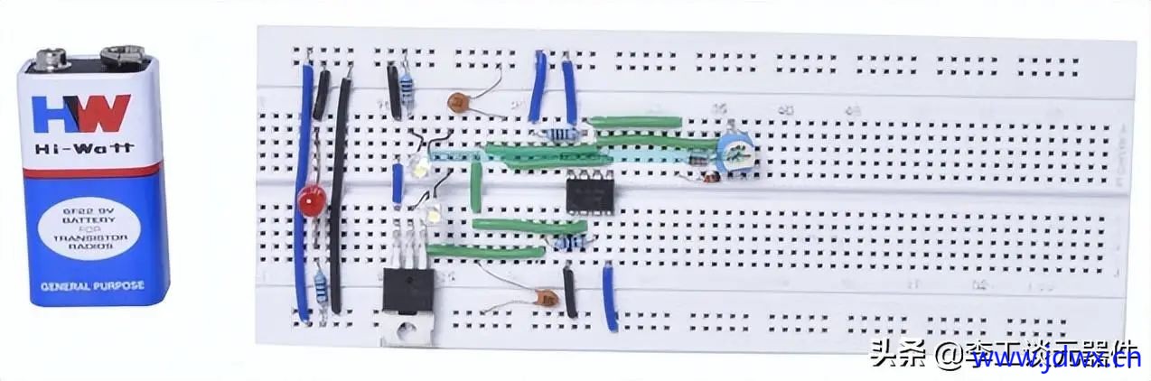

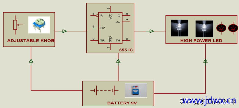

八、LED调光器
LED 灯更受欢迎,因为它们效率最高寿命长且功耗极低
LED 的调光特性用于各种应用,例如恐吓、装饰等。尽管 LED 是为调光而设计的,但为了获得更好的性能,可以使用 LED 调光器电路。
LED调光器
LED 调光器是使用 555 定时器 ICMOSFET可调预设电阻大功率 LED设计的简单电子电路。电路连接如上图所示,亮度可以控制在10%到100%之间
LED调光器框图

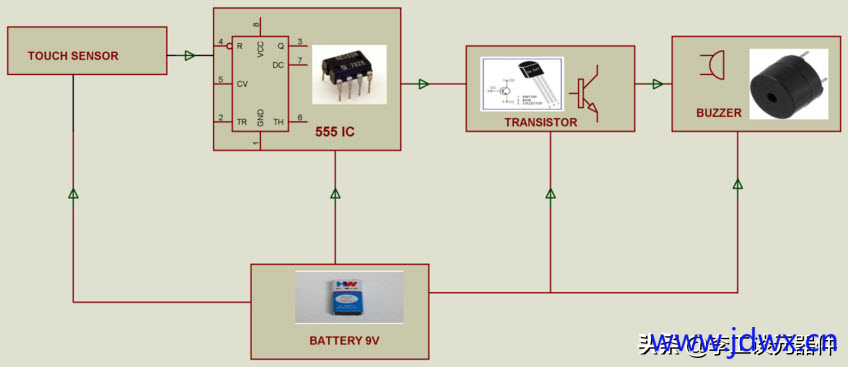

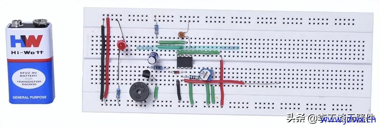

九、基于触点的呼叫铃
在我们的日常生活中,我们通常会使用许多简单的电子电路,例如呼叫铃、电视的IR遥控器、AC等等。传统的呼叫铃系统由一个开关组成,用于操作并产生蜂鸣声或指示灯亮起。这里要介绍的是基于触点的呼叫铃
基于接触点的呼叫铃
基于接触点的呼叫铃是一种创新且简单的电子电路,旨在取代传统的呼叫铃。该电路由触摸传感器555定时器IC晶体管蜂鸣器组成。
如果人体触摸到电路的触摸传感器,则在触摸板上产生的电压用于触发定时器。因此,555 定时器输出在固定的时间间隔内变为高电平(基于 RC 时间常数)。该输出用于驱动晶体管,该晶体管在该时间间隔内触发蜂鸣器并在此之后自动关闭。
基于接触点的呼叫铃框图

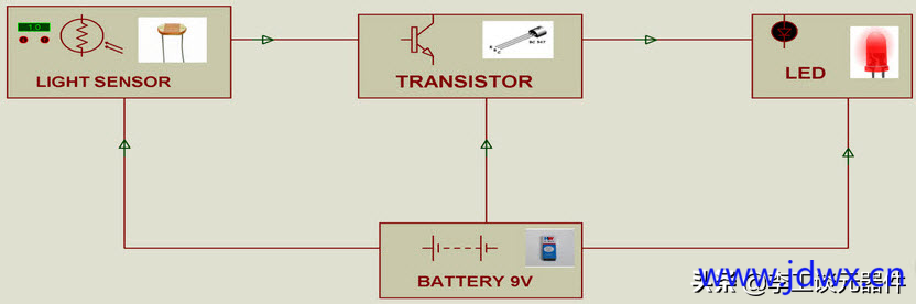

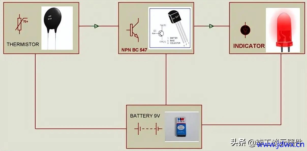

十、火警系统
住的地方、办公室、每一个可能发生火灾事故的地方,最重要的电子电路就是火灾报警系统。火灾报警系统有助于扑灭火灾或从火灾事故中逃生,从而减少人员损失和财产损失。
火警系统
使用 LED 指示灯晶体管热敏电阻构建的简单电子项目可用作火灾报警系统
火灾报警系统项目甚至可以用于指示高温(火灾导致高温),以便可以打开冷却系统以将温度降低到有限范围。
热敏电阻(温度传感器)用于识别温度变化,从而改变晶体管输入。因此,如果温度范围超过限制值,则晶体管将打开 LED 指示灯指示高温。
火灾报警系统框图

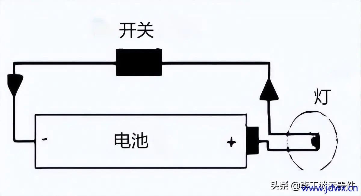

十一、直流照明电路
直流电源用于具有两个端子即阳极和阴极的小型 LED,阳极为+ve,阴极为-ve。
直流照明电路中,灯被用作负载,它有两个端子,例如正极和负极。灯的+ve端子连接到电池的阳极端子,电池的-ve端子连接到电池的-ve端子。一个开关连接在电线之间,为 LED 灯泡提供直流电源电压。
直流照明简单电子电路

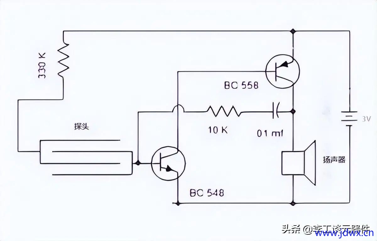

十二、下雨警报警报
下雨警报电路用于在下雨时发出警报,这个电路用于在家中保护他们洗过的衣服和其他容易被雨淋的东西
构建下雨警报电路所需的组件是探针、10K和330K电阻,BC548和BC558三极管、3V 电池、01mf 电容喇叭
雨报警电路
每当雨水与下雨警报电路中的探头接触时,电流就会流过电路,使 Q1 (NPN) 晶体管和 Q1 晶体管使 Q2 晶体管 (PNP) 变为活动状态,因此,Q2 晶体管导通,然后通过扬声器的电流会产生蜂鸣声。
在探头与水接触之前,此过程会一次又一次地重复。内置在上述电路中的振荡电路可以改变音调的频率,从而可以改变音调。

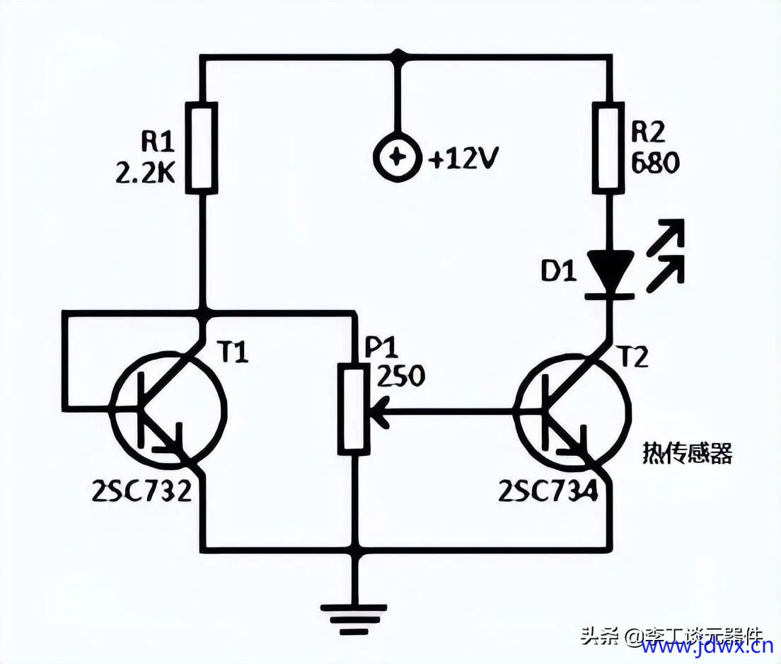

十三、简单的温度监测器
当电池电压低于 9 V时,温度检测器电路使用 LED 发出指示。温度检测器电路非常适合监控 12V 小型电池的充电水平,这些电池用于防盗报警系统和便携式设备。
简单的温度检测器电路的工作取决于 T1 晶体管基极的偏置
温度监控器简单电子电路
当电池电压大于9伏时,基极-发射极上的电压将相同,这使晶体管和 LED 都处于关闭状态。
当电池电压因使用而降低到 9V 以下时,T1 晶体管的基极电压下降,而其发射极电压保持不变,因为 C1 电容已充满电。在这个阶段,T1 晶体管的基极端变为+ve 并导通。C1 电容通过 LED 放电。

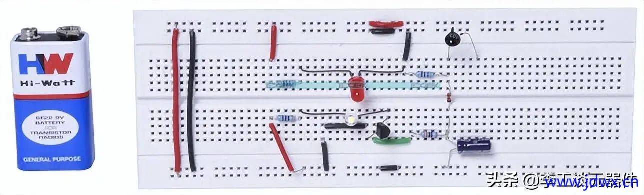

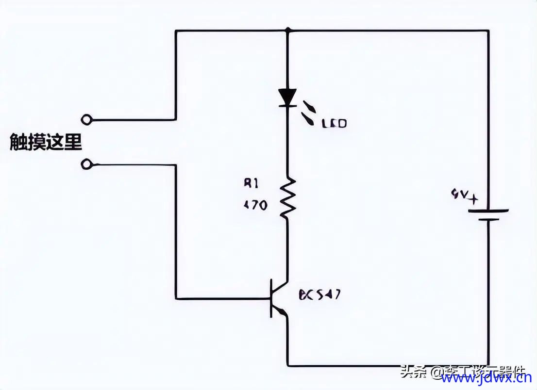

十四、触摸传感器电路
触摸传感器电路电阻晶体管发光二极管三个元件组成。在这里,电阻和 LED 都与晶体管集电极端子的正电源串联。
触摸传感器简单电子电路
选择一个电阻将 LED 的电流设置为 20mA左右。现在给出两个裸露端的连接,一个连接到 +ve 电源,另一个连接到晶体管的基极端子用手指触摸这些电线,LED 就会亮起

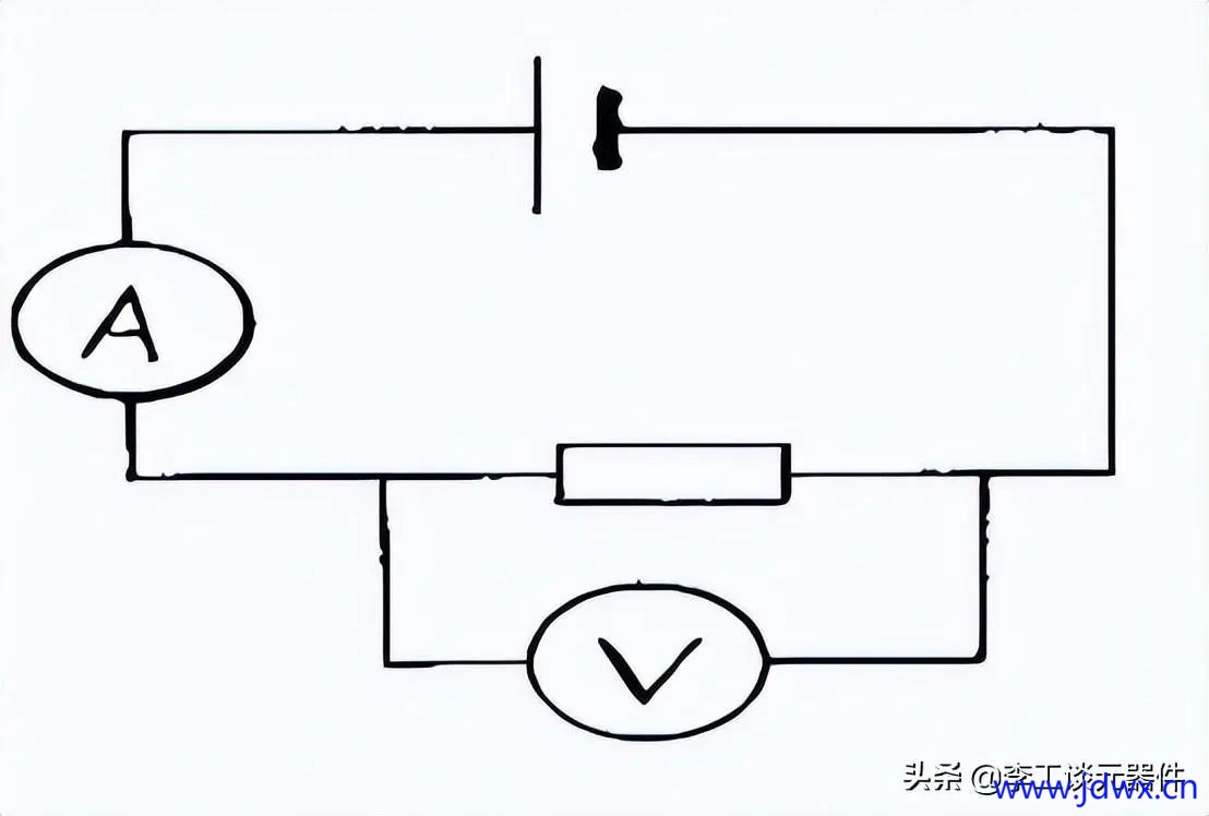

十五、万用表电路
万用表电路是一种基本、简单且基本的电路,用于测量电压电阻电流,还用于测量直流和交流参数
万用表电路包括一个与电阻串联的检流计,可以通过将万用表的探针放在电路上来测量电路上的电压,万用表主要用于电机绕组的导通。
万用表简单电子电路

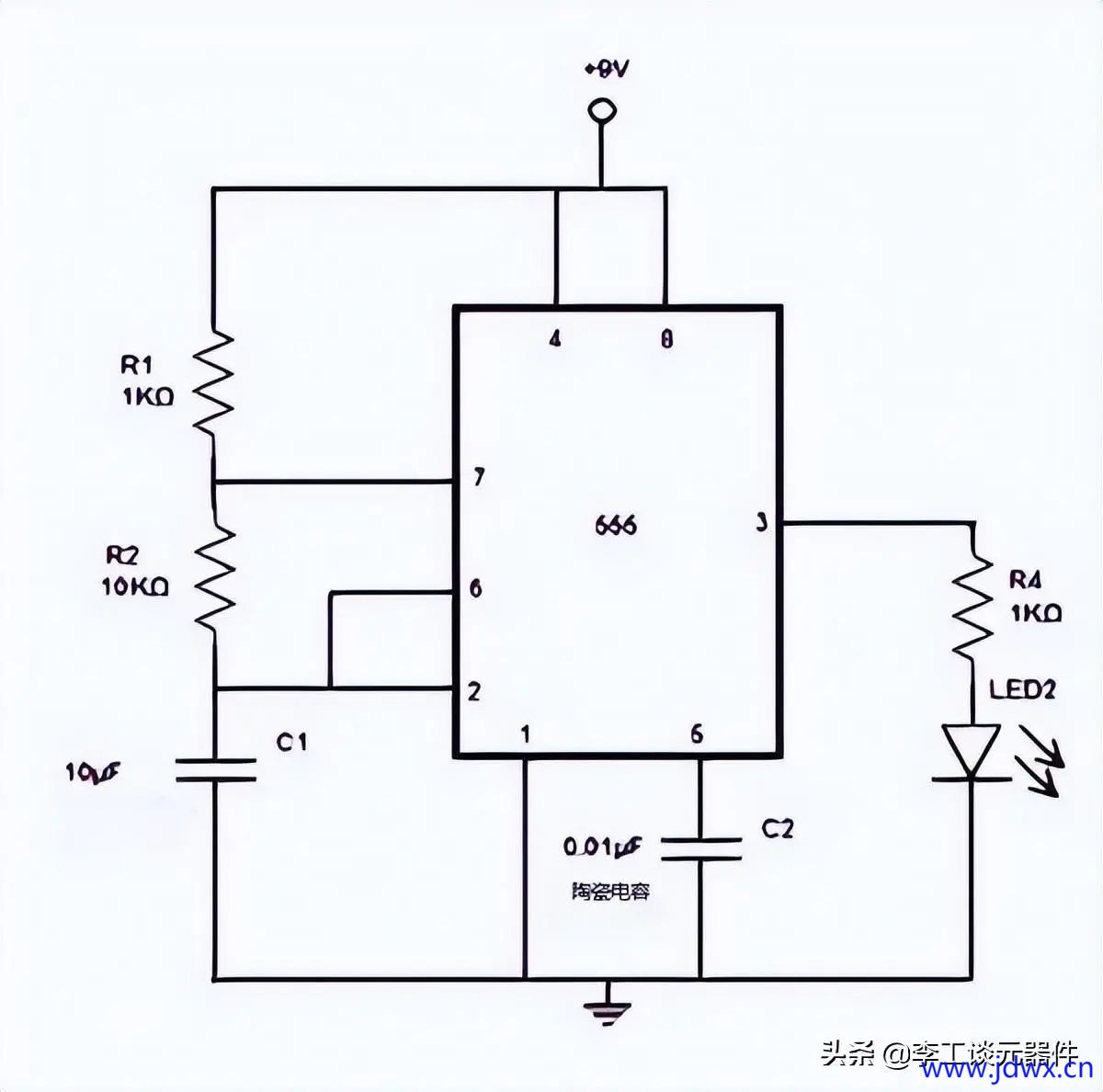

十六、LED闪光灯电路
LED闪光灯电路的配置如下所示。下面的电路是用最流行的组件之一构建的,如555 定时器和集成电路,该电路将定期闪烁 LED
LED闪光灯简单电子电路
在电路中从左到右,电容和两个晶体管设置时间以及打开或关闭 LED 所需的时间。通过改变给电容充电的时间激活定时器
IC 555 定时器用于确定 LED 保持开启和关闭的时间,它内部包含一个复杂的电路,但由于它被封装在集成电路中。
两个电容位于定时器的右侧,它们是定时器正常工作所必需的。
最后一部分是 LED 和电阻,电阻用于限制 LED 上的电流,所以不会损坏。

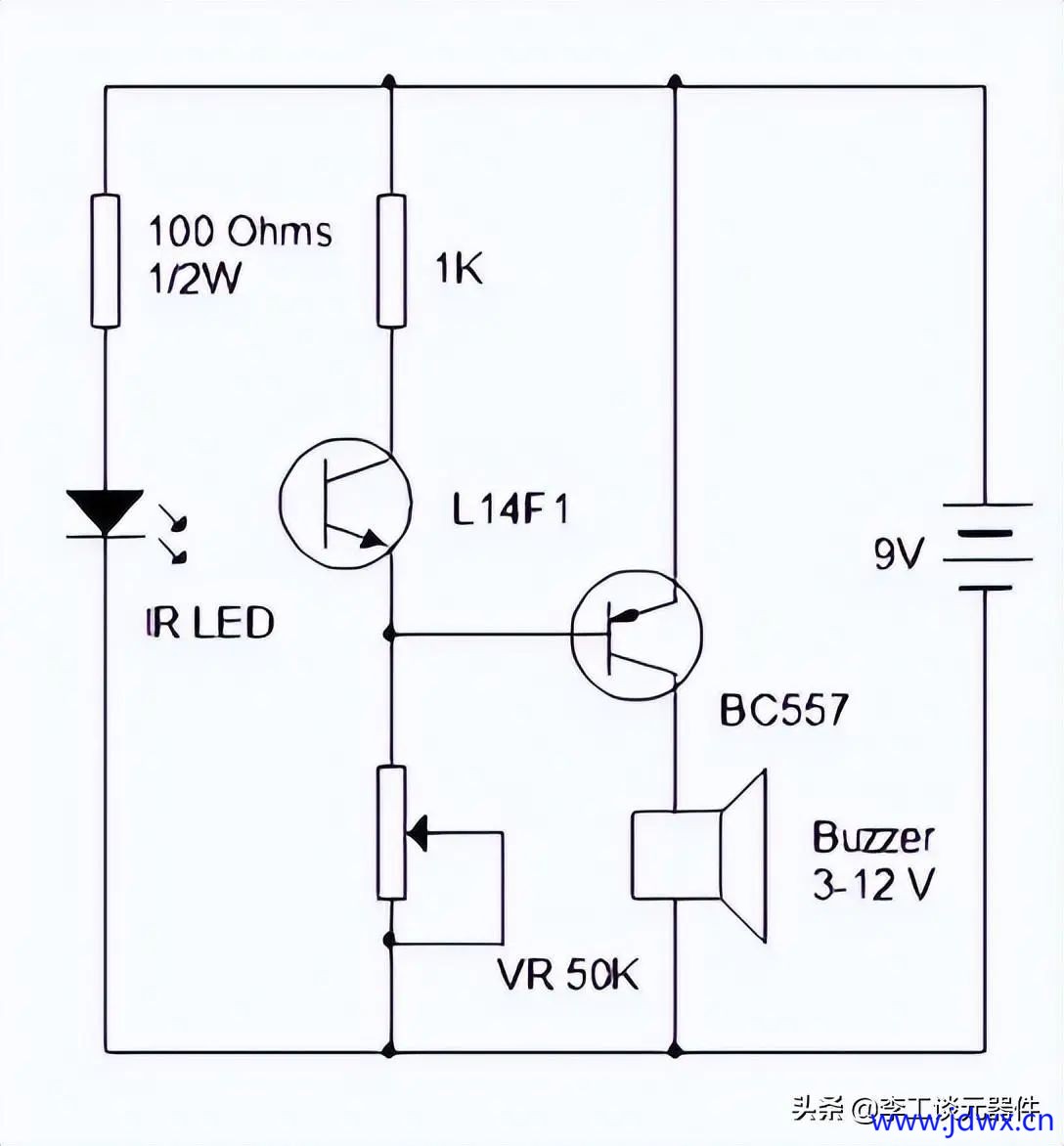

十七、隐形防盗报警器
隐形防盗报警器的电路由光电晶体管红外 LED 组成
当红外线的路径没有障碍物时,报警器不会发出蜂鸣声。当有人穿过红外线光束时,就会发出警报,蜂鸣器响起。
如果光电三极管和红外LED封装在黑管中并完美连接,则电路范围为1米。
窃贼报警器简单电子电路
红外光束落在 L14F1 光电晶体管上时,它会保持 BC557 (PNP) 不导通,此时蜂鸣器不会发出声音。当红外光束中断时,光电晶体管关闭,允许 PNP 晶体管执行并且蜂鸣器响起。
将背面的光电晶体管和红外 LED 固定到正确的位置,使蜂鸣器静音。调整可变电阻以设置 PNP 晶体管的偏置。
这里也可以用其他种类的光电晶体管代替LI4F1,但L14F1更敏感。

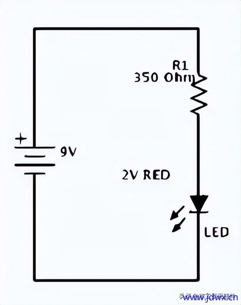

十八、LED 电路
发光二极管是一个发光的小元件,使用 LED 有很多优点,因为它非常便宜,易于使用,我们可以通过它的指示很容易地了解电路是否工作。
LED简易电子电路
在正向偏置条件下,穿过结的空穴和电子来回移动,在这个过程中,他们将被合并或以其他方式相互淘汰。一段时间后,如果电子从 n 型硅移动到 p 型硅,则该电子将与空穴结合并消失。它使一个完整的原子更稳定,因此它会以光子的形式产生少量能量。
在反向偏置条件下,正电源将带走结中存在的所有电子,所有的孔都将拉向负极。所以结被电荷载流子耗尽,电流不会流过它。
阳极是长针,这是你连接到最正电压的引脚,阴极引脚应连接到最负电压。它们必须正确连接才能使 LED 工作。

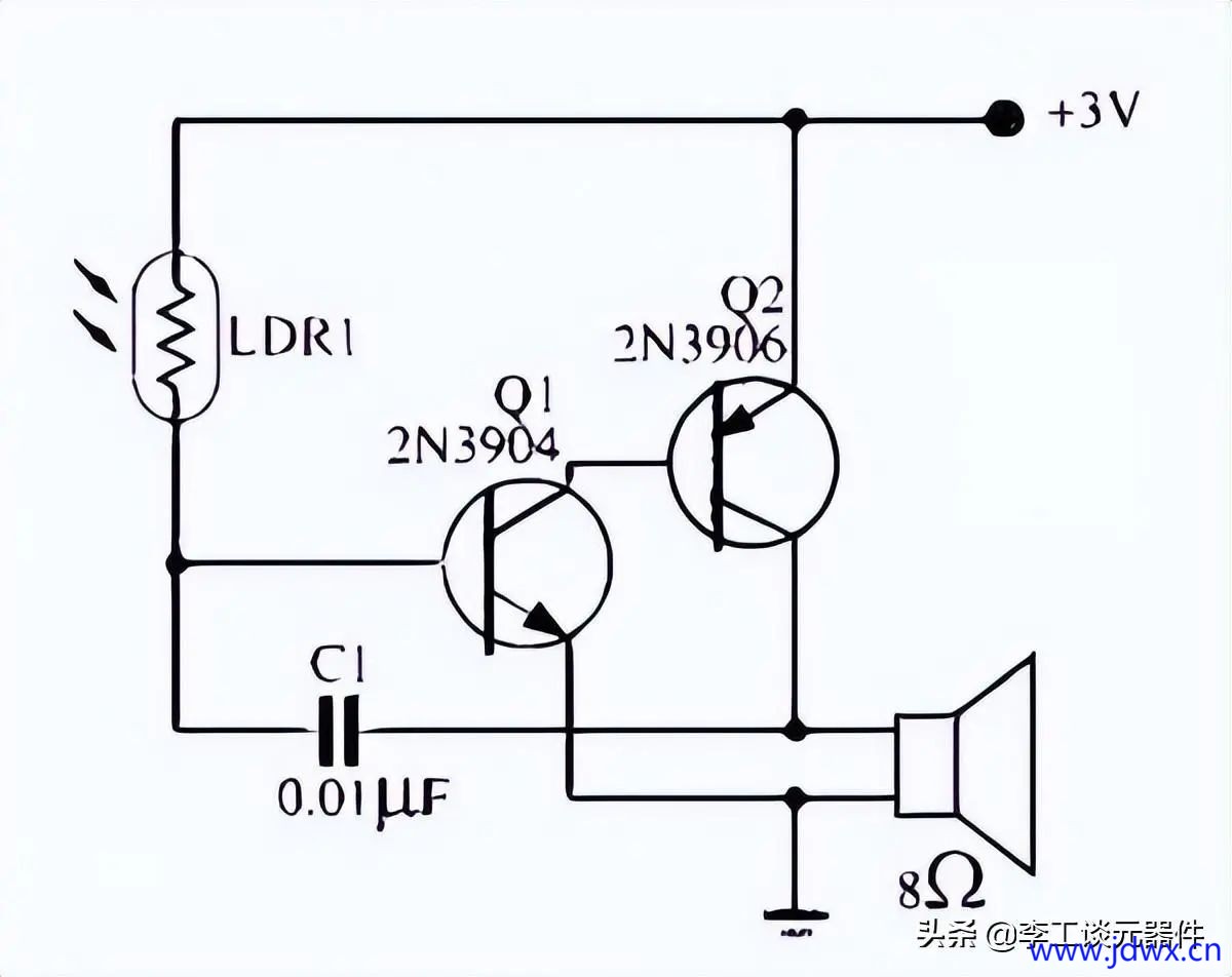

十九、使用晶体管的简单光敏节拍器
这是使用晶体管的简单光敏节拍器电路。该电路中使用了两种晶体管,即晶体管型号 2N3904 和 2N3906构成了一个原点频率电路
扬声器发出的声音会随着声音中的频率而增加和下降。
LDR 用于该电路中 LDR 表示光敏电阻,我们也可以将其称为光敏电阻或光电管。LDR是一种光控可变电阻。
光敏节拍器简单电子电路
如果入射光强度增加,则 LDR 的电阻会降低,这种现象称为光电导。
暗房内的引闪灯靠近 LDR 时,它接收到光,然后 LDR 的电阻会下降。即会增强或影响频率原点、频率声音电路。通过电路中的频率变化,木头不断地抚摸着音乐。

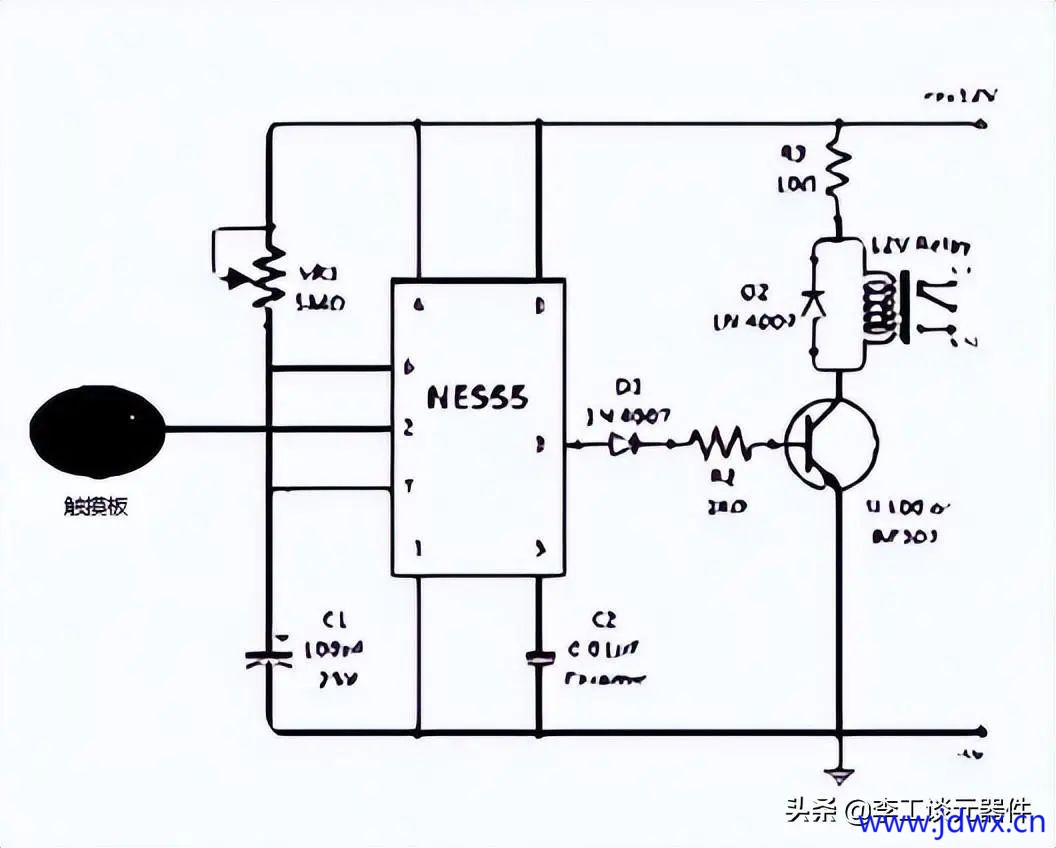

二十、基于触摸的灵敏开关电路
触摸式感应开关电路的电路图如下所示。该电路可以用IC 555 构建
在单稳态多谐振荡器模式下,555 IC 可以通过产生一个高逻辑来响应 引脚 2 来激活,产生输出所需的时间主要取决于电容 (C1) 以及可变电阻 (VR1) 的值
基于触摸的灵敏开关
一旦触摸板被触动,那么 IC 的 引脚 2 将被拖到一个不太逻辑的电位,例如低于 Vcc 的 1/3。输出状态可按时由低变高,使触发继电器的驱动级。一旦 C1 电容放电,负载将被激活,这里负载连接到继电器触点,可以通过继电器触点进行控制。

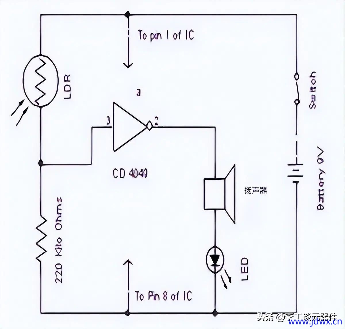

二十一、电子眼
电子眼主要用于在入口底部监控客人,它不是响铃,而是通过 LDR 连接到门
每当未经授权的人试图打开门时,那个人的影子就会落在 LDR 上,然后,电路将立即激活以使用蜂鸣器产生声音。
电子眼
电子眼电路的设计可以使用逻辑门来完成,例如非门使用 D4049 CMOS IC。该 IC 内置有六个独立的非门,但该电路仅使用一个非门。一旦非门输出为高且引脚 3 输入与电源的1/3 级相比较少。类似地,当电压供应电平增加到 1/3 以上时,输出变低。
电子眼电路的输出有 0 和 1 两种状态,该电路使用 9V 电池。电路中的 引脚 1 可以连接到正电压电源,而 引脚 8 连接到接地端子。
在该电路中,LDR 主要用于检测人影其值主要取决于落在其上的阴影的亮度
通过 220 KΩ 电阻和 LDR 串联设计分压电路。一旦 LDR 在黑暗中获得较少的电压,它就会从分压器获得更多的电压。这个分压可以作为非门输入。
一旦LDR 变暗并且该门的输入电压降低到电压的 1/3,则 引脚 2 获得高电压。最后,蜂鸣器将被激活以产生声音。

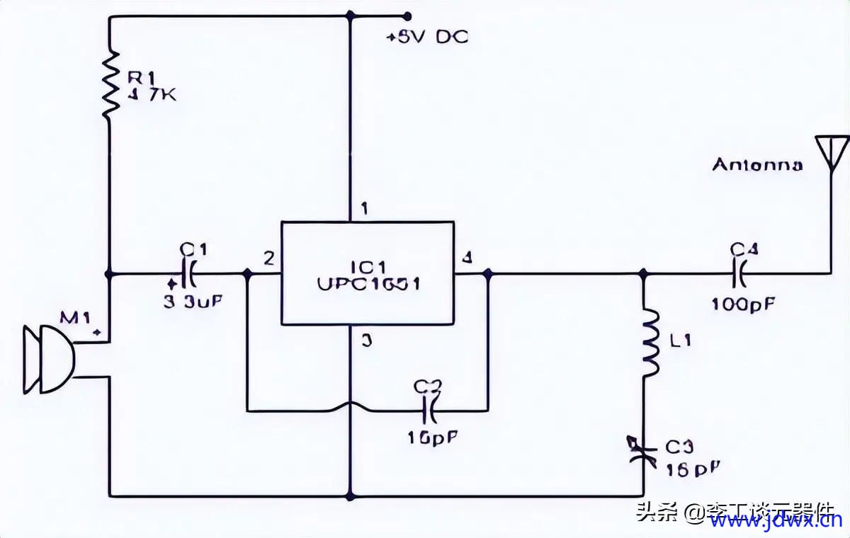

二十二、使用 UPC1651 的调频发射机
FM 发射器电路如下图所示,适用于 5V DC。该电路可以使用 ICUPC1651 等硅放大器构建。该电路的功率增益范围很广,如 19dB,而频率响应为 1200MHz。
在该电路中,可以使用麦克风接收音频信号,音频信号通过 C1 电容馈送到芯片的第二个输入端,在这里,电容就像一个噪声滤波器
调频发射机
FM 调制信号在 引脚 4 是允许的,引脚 4 是一个输出引脚。
在上述电路中,可以使用 L1 和 C3 等电感和电容形成 LC电路,从而形成振荡,进而改变电容 C3 ,可以改变发射器频率。
