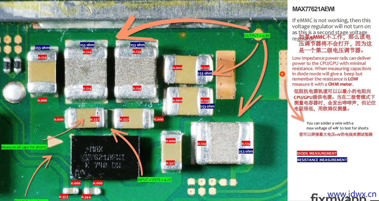

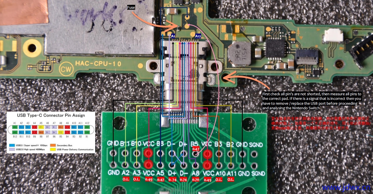

SWITCH游戏机维修手册PDF 中文参照对照 PDF:
油管大佬英文写的一本维修手册,非常详细,每一个电阻都有标明
已经用中文备注了,可以当SWITCH维修的工具书使用
SWITCH维修手册PDF
