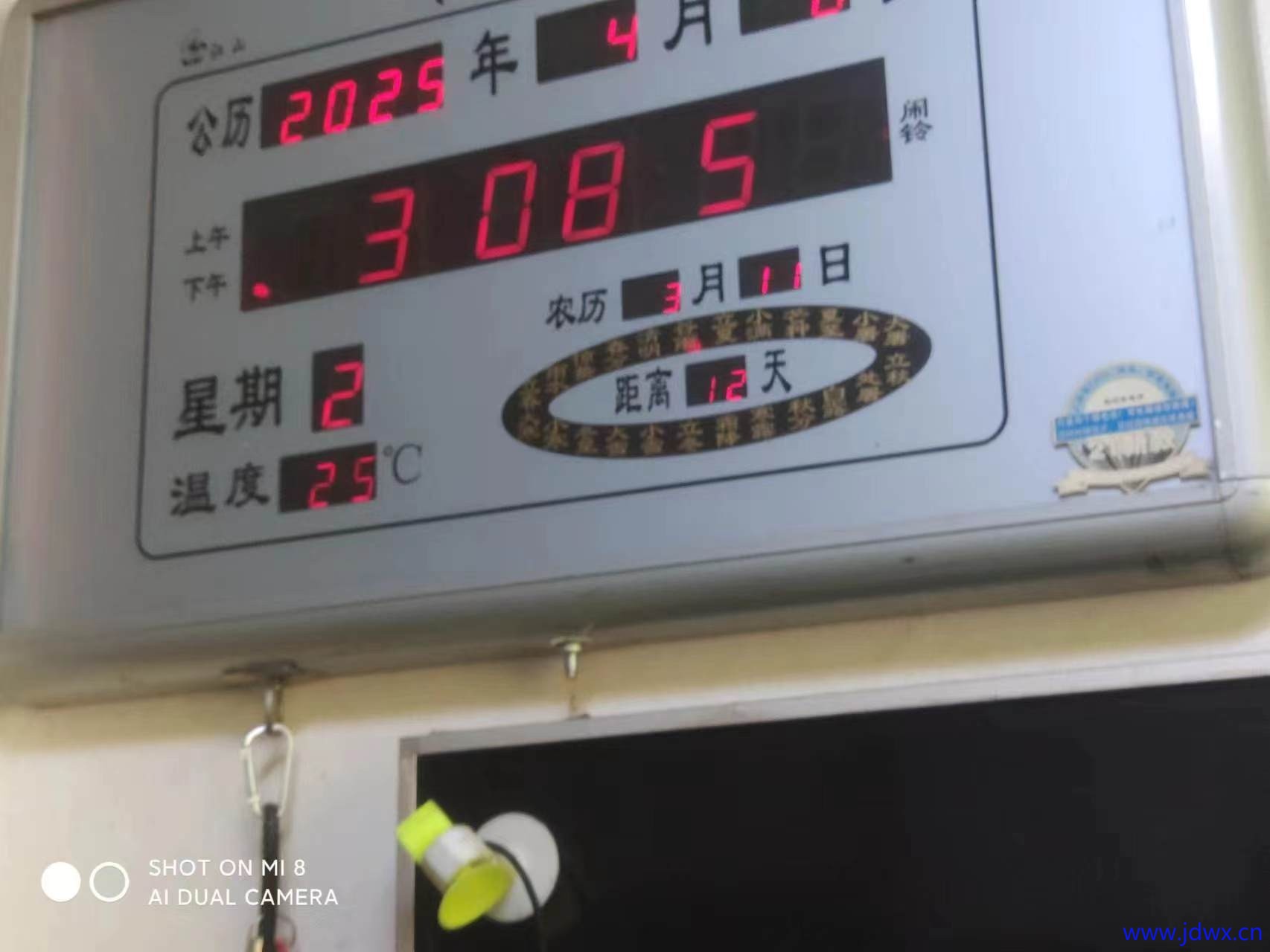

这个电子钟,每年用户拿来调试一次,本来调快了2分钟,结果一年后还要比现实时钟慢下来2分钟左右,因为用户耿直,后来去年给他换了一个32.768晶振,结果还是一样的,记忆电池也换过了,还真是怪,就一个芯片,一个晶振?
这太正常的,一年才误差两分钟,已经是很好的。影响电子钟的走时有很多原因,晶振、芯片制造的精度,其他元器件的精度,电子钟电路的设计复杂度,特别是外部温度的影响,等等许多因素都决定电子钟的走时精度。百几十块的家用电子钟是没办法走得很准确的。

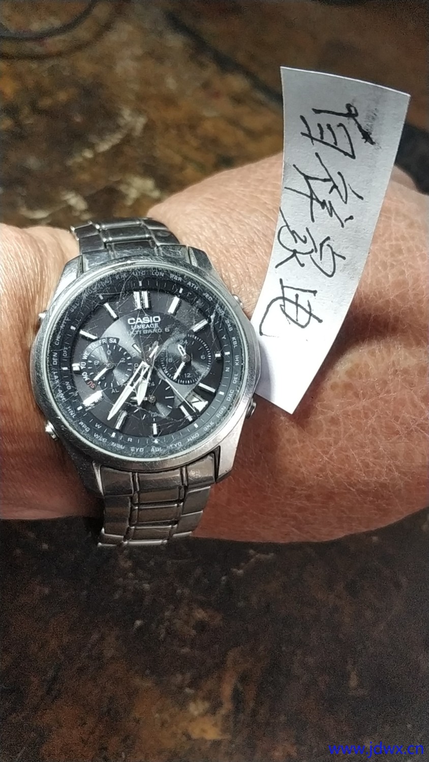

要更准的就有电波钟了,每晚自动对时,电波发射河南商丘,每天临晨4点钟对时,我有一个电波表,一年不无差两秒!卡西欧5174,8年前买的,当时淘宝价3500元。不用换电池,表面光充电。表面上记忆了年代的划痕。

家用石英钟有高低频之分,32768Hz属低频钟,秒针每秒跳一次,误差较大,现在有4194304Hz高频钟,秒针一秒跳多次,秒针走很快,高频钟误差小,用干电池的耗电较大,用市电交流供电就无所谓。

不知道这个是啥钟,我是写好帖子现拍的,你看看至少十三年,没有调试一次,电池不知道啥电池?没有换过记忆电池,晚上下班还要断电。

大多早年生产的普及型石英钟大多是32768Hz的低频钟,石英钟误差度主要由石英晶振制造精度决定,但制造总有误差,如果设计时有较准用的微调电容和精密仪器较正,走时精度可达较小范围,你所说的电子钟偏慢,可参考下面资料中图5,在二脚晶振中串入几十PF的微调电容或串入几十PF范围内选多个数值的瓷介电容或贴片电容:
