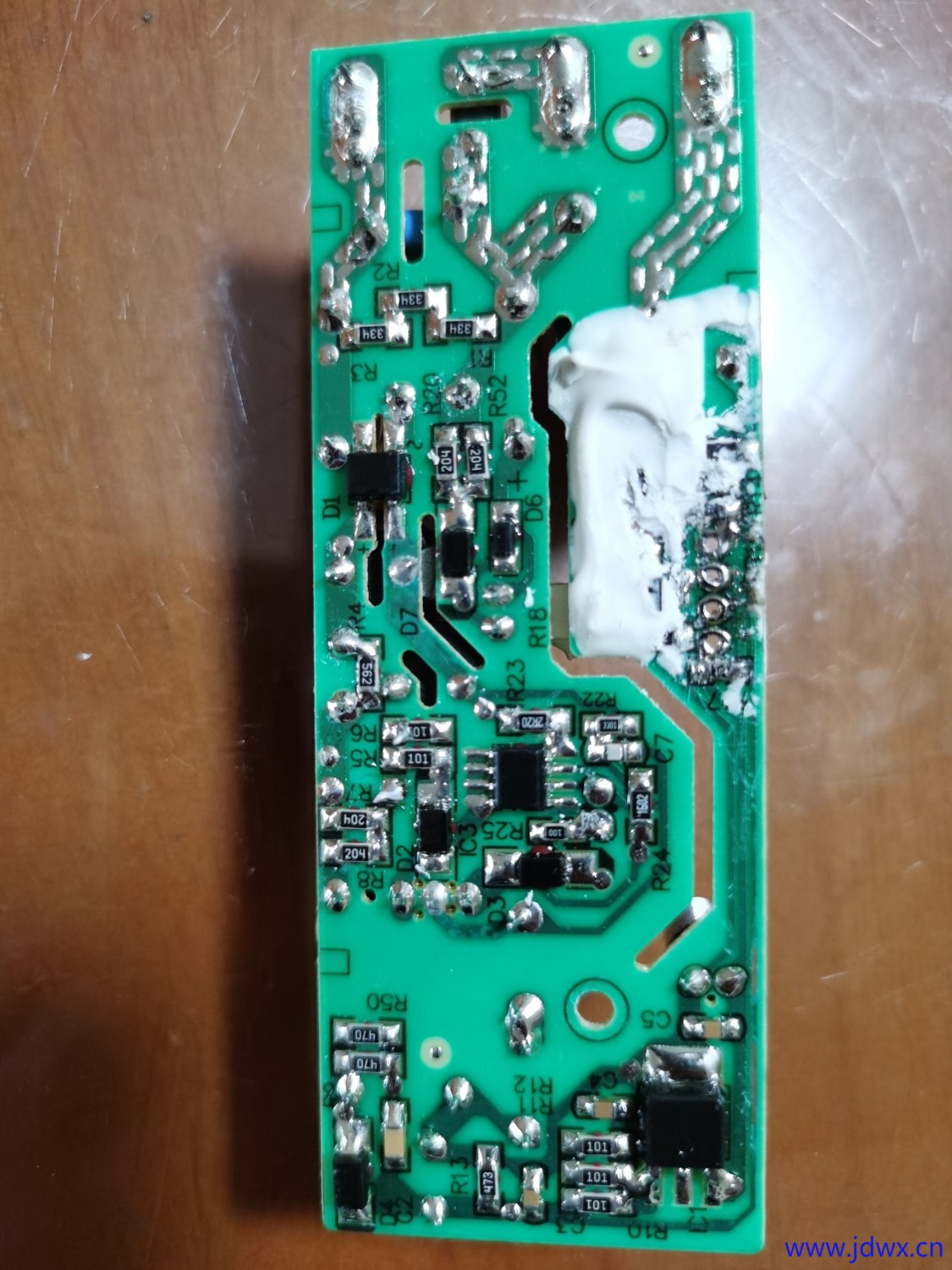

里面应该还有被水腐蚀的地方没找到!

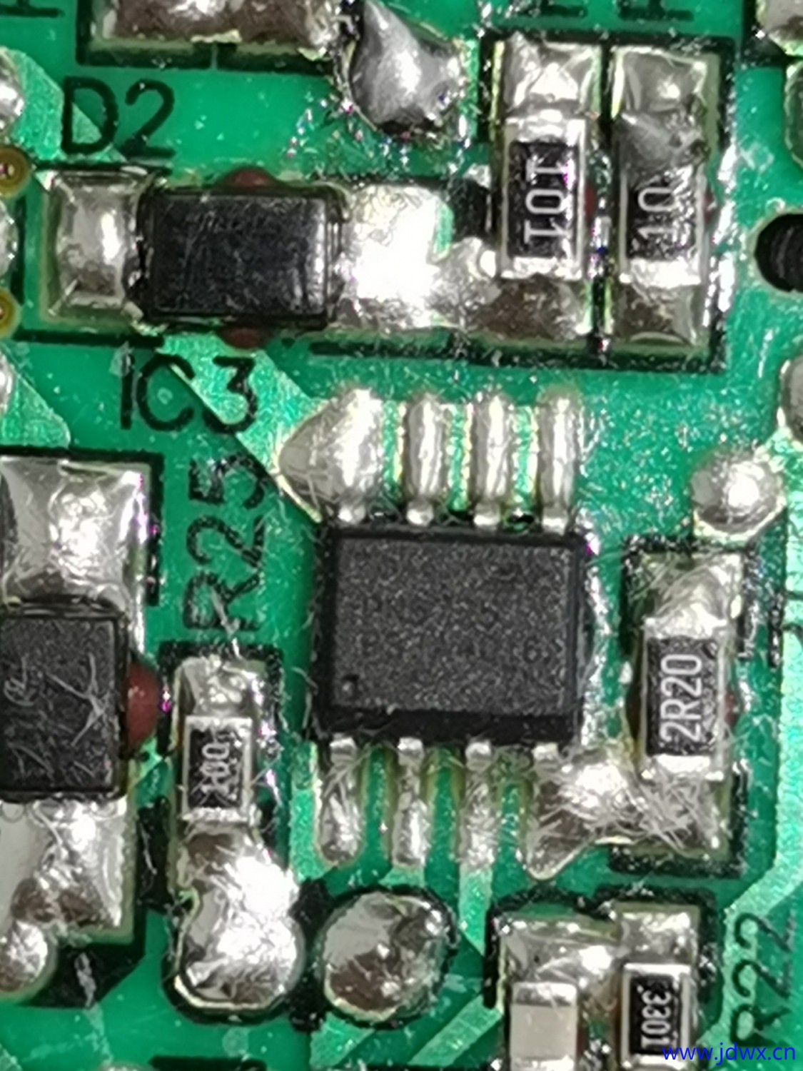

用香蕉水擦一下,应该能看到型号

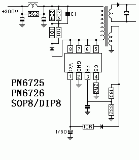

图给你画出来了
多谢好人,原来打算今天抽空画,多谢。按电路图电源芯片应该是是VIPer12A或VIPer22A
云贵桂粤 发表于 2025-3-17 20:10
用香蕉水擦一下,应该能看到型号
用香蕉水洗了一遍,看清型号了,PN6725
