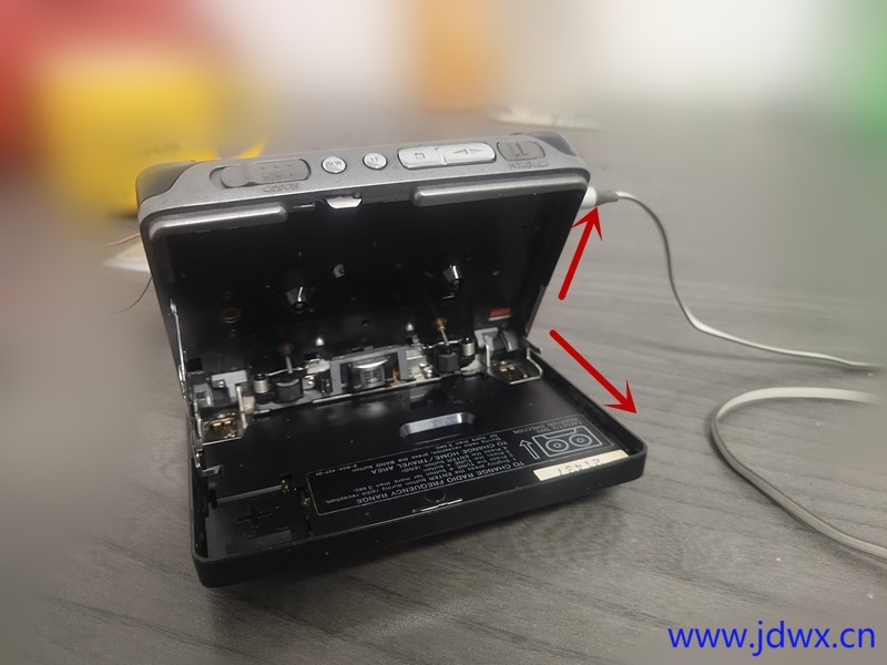

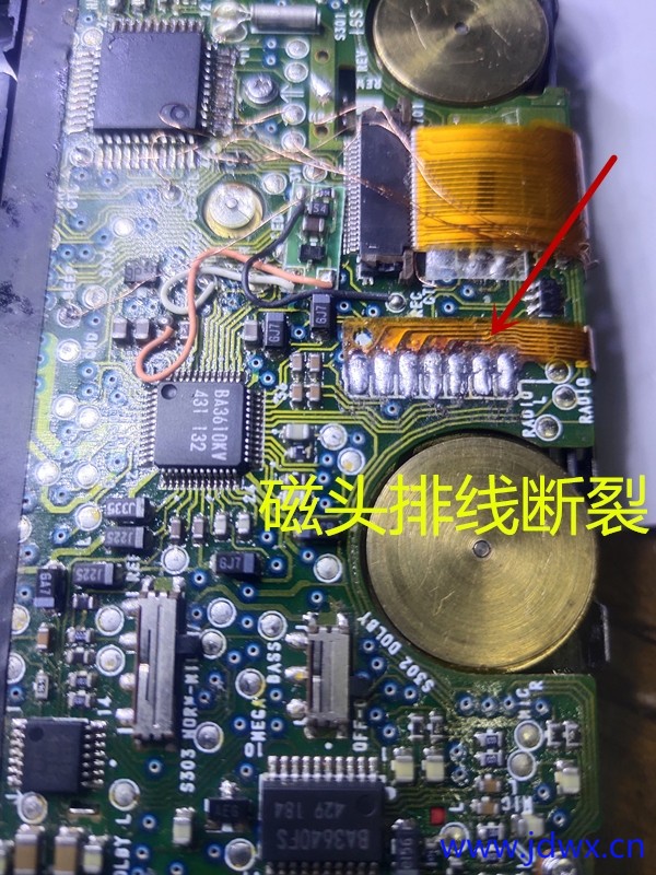

飞线维修索尼WM-GX506磁带随身听通病:
一台WM-GX506随身听,按磁带播放键,快进键,快退键,有电机声,但机芯不动作,显示屏无显示。按收音键(波段键),无法搜台,显示屏无显示,耳机无声音输出。试验时,收音功能偶尔也会正常,但是震动机器或按某个按键时,机器会关机。

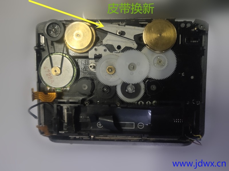

拆下机器主线路板(须要焊下这些连接线),查出:电机皮带老化断裂,这是机芯不动作的原因,故将皮带换新。

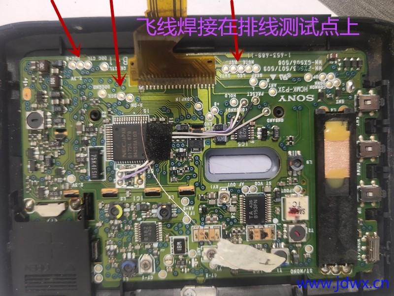

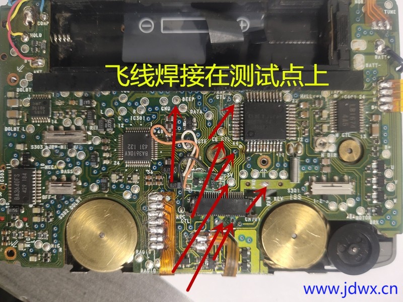

而收音不正常的原因是:收音板和主板之间的柔性排线中有8根断线。由于该柔性排线的线间距很小,很难在排线上用漆包线焊接连通。好在该机收音板和主板上均有不少排线信号的测试点,方便焊接。于是在断裂的8根线(在收音板和主板上)对应的测试点焊盘上用漆包线焊接连通。

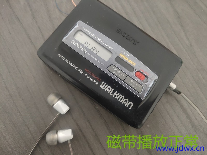

将其他所有连接线焊好。检查安装无误后,再试验:按收音键(波段键),显示屏显示收音频率,耳机输出声音恢复正常。选台,存台功能也已正常。
按磁带播放键,快进键,快退键,有电机声,机芯动作正常,显示屏有显示。但是耳机输出的声音只有轻微杂音,无磁带信号。用万用表笔干扰主板磁头排线的焊接点,耳机中有干扰声。看来放大电路正常,是磁头信号未送至主板。用万用表二极管档位测得磁头对地阻抗为560欧姆。但是仔细观察,发现是磁头排线中有5根断裂。由于排线断裂在主板焊接点附近,估计是前面拆装主板时损坏的。用刀片刮出磁头排线上的铜箔,将磁头断线用漆包线焊接连通。再试验,播放磁带正面及反面,耳机输出声音均恢复正常。
小结:索尼WM-GX506,GX508,FX503,FX507,FX509随身听的收音板至主板柔性排线在仓盖铰链侧容易断裂,是这几款机器的通病,估计与排线应力集中及仓盖开启角度较大有关。对于此类较难买到的专用排线,可以用柔性漆包线飞线连通断开的线路应急维修。
检修过程中,起先用万用表二极管档位测得的阻值并非磁头阻抗,而是放大电路内晶体管的阻抗。测量飞线接通后的磁头排线,测出磁头其正确的阻抗为:A面(录放音)198欧姆/每声道,B面(放音)186欧姆/每声道。

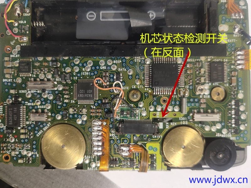

安装注意:该机电控机芯没有靠电磁铁控制程序轮来切换机芯工作状态。而是利用电机反转配合程序轮切换机芯工作状态。电机正转是正常工作状态。电机反转则会带动程序轮动作。程序轮会带动机芯处于正转,反转,快进,快退几种状态模式,而机芯传动机构还会带动状态识别开关(在主板背面)的触点位置,使得CPU能获得当前机芯实际状态监测信号。当识别到机芯状态和按键信号一致时(如按快进键,机芯也处于快进状态时),CPU控制电机停止反转,恢复到正转,机芯在该状态下(如快进)正常运行。所以,状态识别开关的拨杆要与机芯传动机构卡口位置一致,机芯才能正确动作。
因此安装主板时,请注意使得状态识别开关(在主板背面)的拨杆要与机芯传动机构卡口位置一致。
