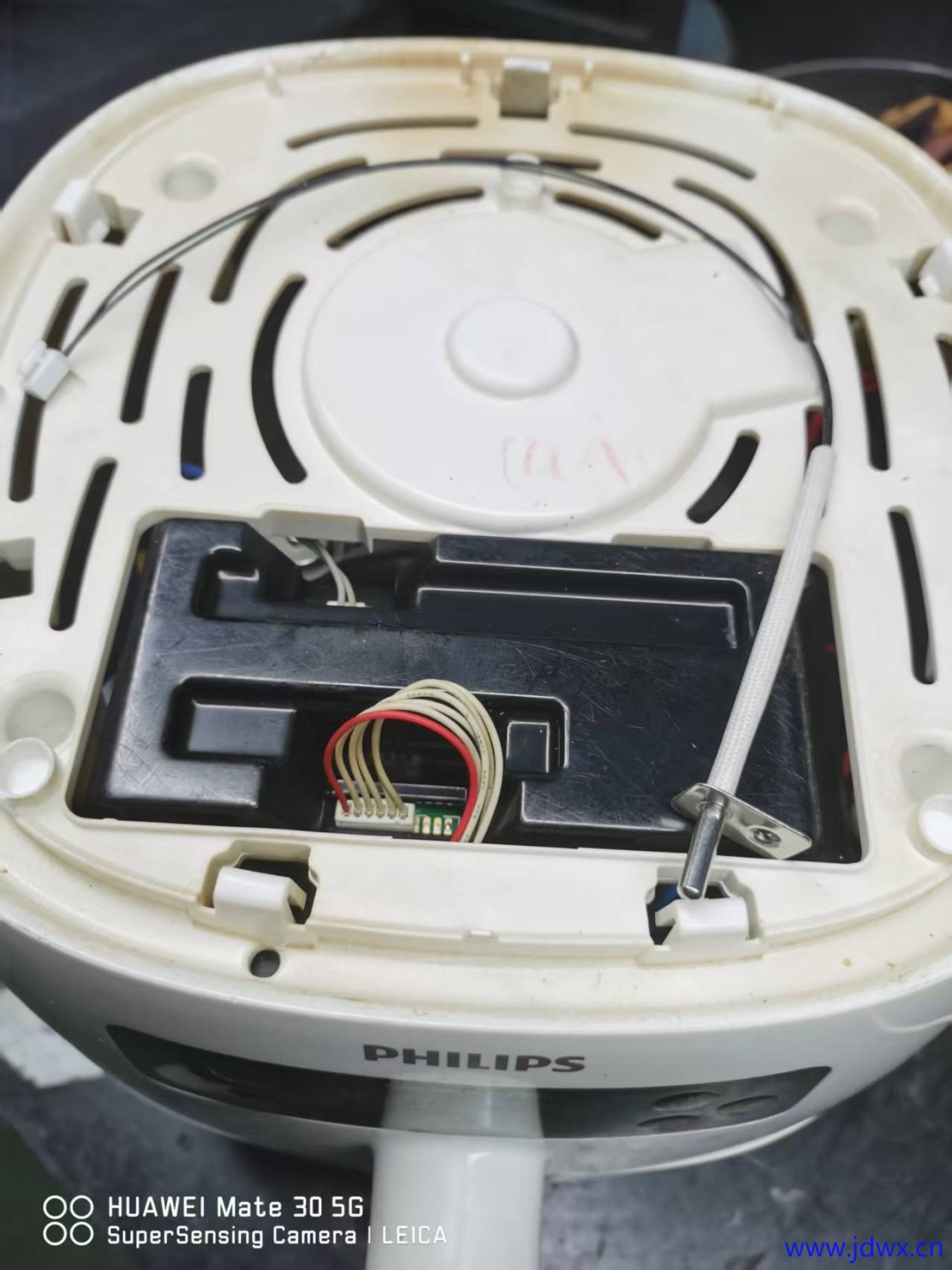

求助;飞利浦HD9647电炸锅感温器阻值:
      朋友一台飞利浦HD9647电炸锅通电可以设置好工作状态,但是工作几秒钟就停机了,屏幕显示几根横条,按键全部失灵,经过检查变为是温度检测传感器阻值已经变为无限大,同行们是否遇到过这个问题,传感器阻值是多少呢?

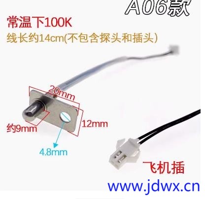

已经下单2个规格的试试
结贴,昨天收到货换上1个100k的试机一切正常,让朋友试试看效果怎么样,谢谢朋友们的支持谢谢!
