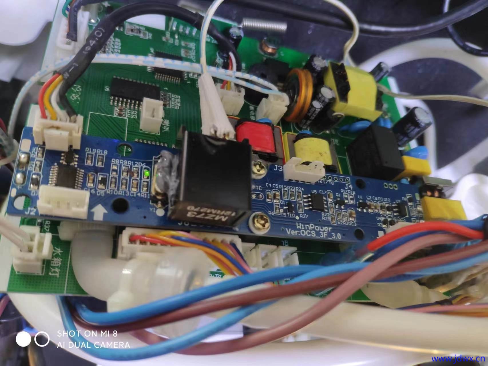

乐普Y9显示E1.E0一个消磁电阻修复:
乐普制氧机工作一会交替显示E1.E0,检查发现左上角只显示百分子20,不递增数字,这个应该是电脑板没有检测到氧气指数,后来检查主板发现加热氧气指数检测板一个芯片,加热一会就好了,后来在这个芯片上面加一个消磁电阻好了。本来断电要过一会才好,不过还好,后来发现只要插上电源线,哪怕你关掉制氧机上面开关,打开这开关也马上就可以正常工作,除非断电就要加热一会。
会不会是集成块旁边的元器件造成的
王重阳 发表于 2025-3-7 20:11
会不会是集成块旁边的元器件造成的
之前怀疑晶振,因为加热晶振好了,结果换了晶振还是一样的,后来缩小点,直接加热那个芯片,制氧机好了,确定芯片,估计是加热晶振热量传递到了芯片,
