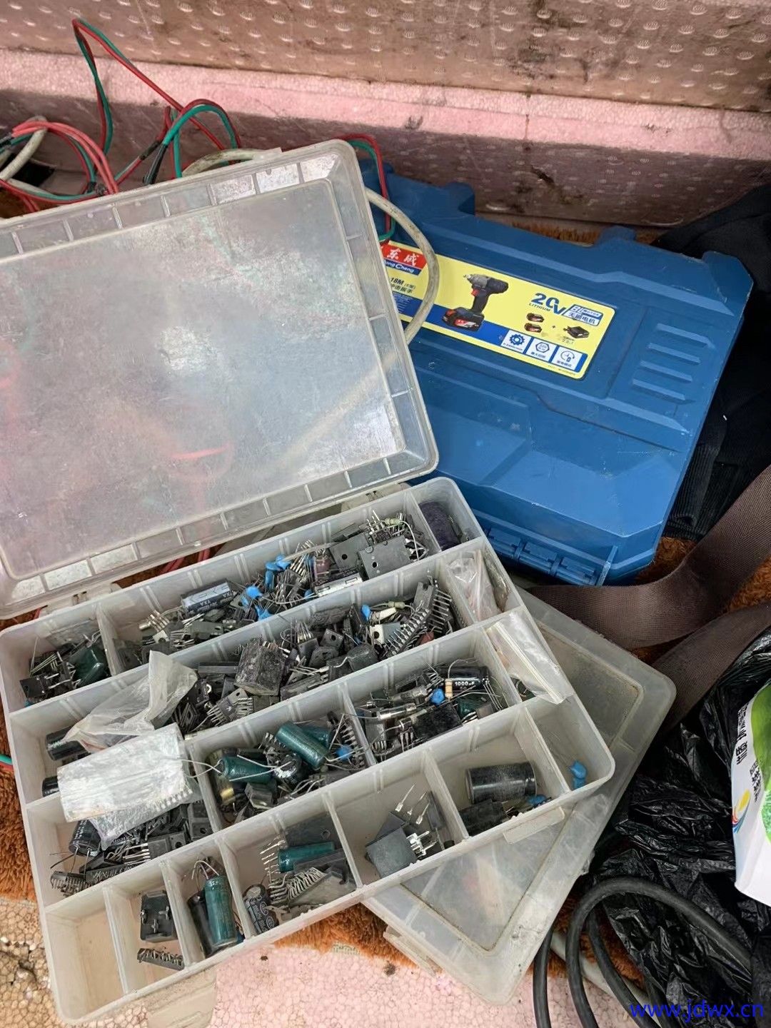

220v升压到500v的改装装置:
半小时手术完成,220伏经隔离变压器升压到500 V,油沉12个1.5万伏二极管与5万伏电容作3次倍压得到2.7万伏高压对产品作负压等离子放电植绒,所以维修手术一定要对高压端作深度接地短路放电,否则被2.7万伏电一下神仙也排队过奈何桥
