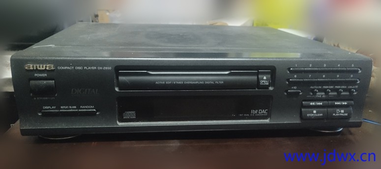

爱华DX-Z850 CD机不开机故障修复笔记:
一台爱华DX-Z850 CD机,接通电源:VFD显示屏显示乱码,按面板上按键均无反应,碟仓不能进出仓,机器也不能读盘。

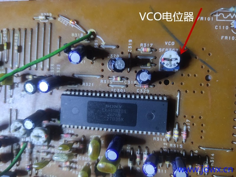

对比CD机主板和买来的故障主板,发现与聚焦,循迹相关的电位器调整的角度两个板子相差不大。而VCO调整电位器SFR302的调整角度两个板子相差较大。试着将CD主板上SFR302的调整角度调到与买来的主板上的SFR302的调整角度差不多,再试验播放CD碟片,机器能在5-10秒内读出碟片TOC信息。按播放键,CD碟片能播放,机器输出音频也基本正常。

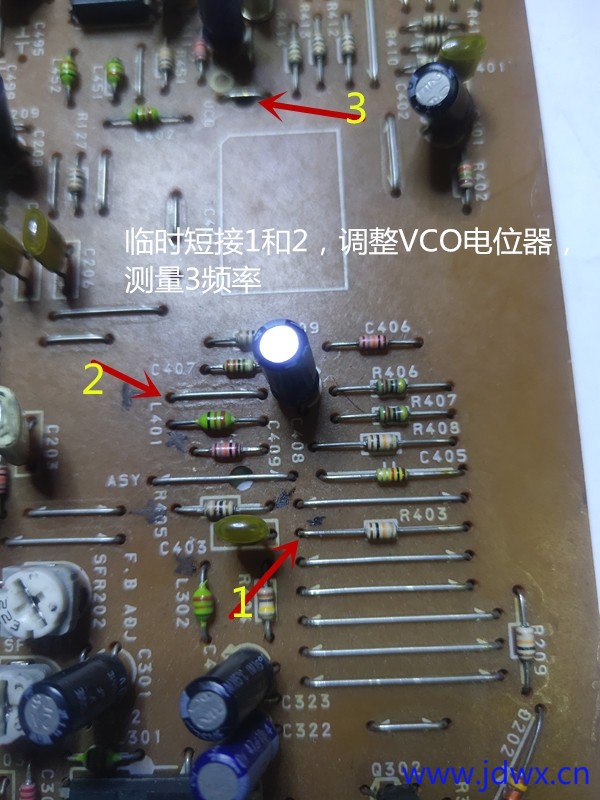

机器虽然能够读盘,但是读出TOC时间较长,说明VCO电位器SFR302还未调整到最佳位置。需要再调整SFR302,使得DSP芯片CXD1167Q的70脚VCO频率在静态时稳定在4.3218MHZ。按电源键开机后,由于机器在静态碟片不转时,CPU会控制+—5V主电源关闭,所以需要将R122与Q5 B极之间线路断开,使得+—5V主电源不关闭,VCO能够振荡。先将R404与R403连接端用导线临时连上接地端。用能测量频率的示波器监测CXD1167Q 70脚(VCO)端与接地端之间波形(频率),调整SFR302电位器,使得示波器显示的VCO频率接近4.3218MHZ即可。再将临时短接及断开的线路恢复原样。放入CD碟片试验,机器能够在2-3秒内读出碟片TOC信息,播放选曲也很迅速,说明SFR302电位器已经调到较佳位置。
