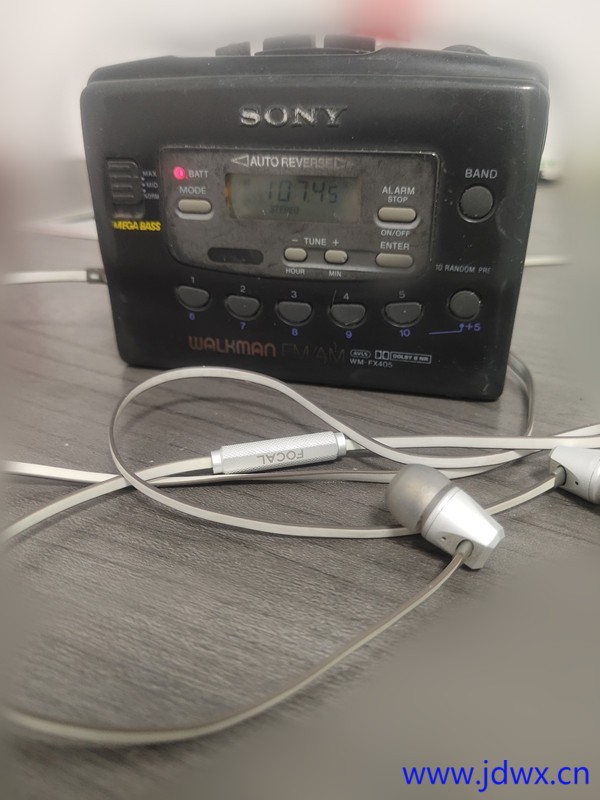

上次修好索尼FX-403磁带随身听后发布了维修记录,在春节到来之际又修复了一台索尼FX-405磁带随身听。有一点心得体会记录下来,供随身听爱好者参考,欢迎指正。索尼FX-405磁带随身听的电路及机芯与FX-403磁带随身听差不多,不同的是FX-405磁带随身听增加了杜比B降噪电路,MEGA BASS(重低音)为关,中,大三档(FX-403磁带随身听为关/开两档)。

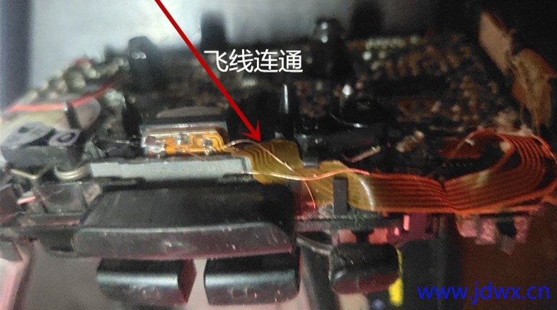

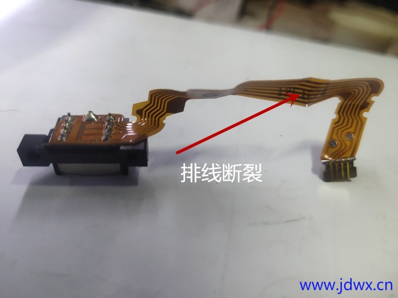

   手头的FX-405磁带随身听电池夹腐蚀,无法开机。将电池夹换新,同时将机芯上老化的皮带换新。在磁带放音状态:播放磁带时,耳机中传出的电机噪声很大,而且磁带的A面及B面声音均有(当然B面的声音听不懂)。用手摸磁头外壳,耳机中能听到感应噪声。显然是磁头公共端(地线)与电路板地线(VREF端,交流地)断开了,造成四声道磁头的线圈互相串联而将磁带上AB面录音串扰着输入磁头放大电路了。查看磁头排线,可以看到断裂处,用漆包线连上后,故障未排除。拆下磁头查看,发现磁头排线有腐蚀,将磁头公共端断开了。用漆包线连通后,放磁带声音基本正常。但是只有少数磁带能正常放音,大多数磁带放音失真:走调(变慢)及有颤音。而且还有不少磁带根本无法播放:按下播放键,机芯的传动机构在AB面之间反复切换。估计传动机构缺少润滑,给机芯传动部分加润滑油,效果不大。

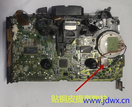

由于锂电池充电及使用方便,我给该机用一节5号锂电池(加占位筒)供电。使用中发现,听2盘磁带以上时间,声音会变慢。给机器静置几分钟,机器走带又正常了。估计是电机驱动芯片用4.2V锂电池后功耗加大,散热不良。所以给芯片贴上铜片加强散热,效果不错。

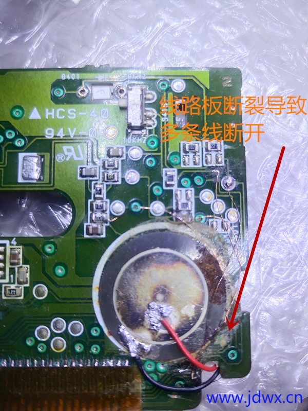

试听收音功能,发现该机面板上多个按键接触不良,于是拆下按键显示板准备清洗按键。但是,拆按键显示板时,不慎裂开了线路板的一个角,使得VDD,STEREO,MB-ON/OFF,AM STEP,BUZZER几根线断开。AM STEP开关S415打在接地位置时,机器的AM调谐步长为10khz;开关S415打在开路不接地位置时,机器的AM调谐步长为9khz。由于我国中波电台间隔为9khz,开关S415应该打在开路位置,分析AM STEP线断开不影响收听。所以,AM STEP线没有飞线连通。STEREO线为立体声指示用,断开不影响收音,所以STEREO线没有飞线连通。闹钟功能平时不用,BUZZER线没有飞线连通。VDD是CPU供电电压,收音数字调谐依靠CPU工作,所以将其用漆包线连通。
用酒精将按键显示板上按键的碳膜清洗干净,将按键的导电橡胶也清洗干净,试听收音功能:AM,FM波段均能收到电台节目,但是收听过程中机器会在有声及无声间无规律切换。无声时,LCD显示屏会由显示频率变为显示时间。故障出现无规律,而用手动一下按键显示板,则故障必然出现,所以怀疑电路中有接触不良。用电子清洁剂清洗收音/磁带功能开关,无效果。检查主板与按键显示板之间的排线无断线。检查按键显示板上元件无明显脱焊。只好用电子清洁剂清洗按键显示板,但是故障未变。于是,将按键显示板放在防尘袋里,准备有空再细查。
过几天拿出按键显示板,仔细检测板上所有元件并未发现脱焊情况。将其连上主板准备进一步检测,发现收音无声现象仍无规律出现,而且LCD显示屏也无时间及频率显示了。怀疑防尘袋有静电击穿损坏了CPU,但是转念一想,CPU一般不会这么容易损坏,可能有别的原因。在用万用表笔接触主板时,收音无声现象也会出现,这就说明故障并不一定是按键显示板元件虚焊,而可能是CPU抗干扰能力差。
而查看电路图:STEREO线是由R446电阻上拉至VDD电压,AM STEP线是由R424电阻上拉至VDD电压的。而STEREO线的断裂,使得CPU的32脚与R446上拉电阻也断开了,处于悬空状态;而AM STEP线的断裂,使得CPU的33脚与R424上拉电阻也断开了,处于悬空状态。电子爱好者都知道,对于CPU这样高输入阻抗的场效应管集成电路,不用的输入引脚应该接地或用上拉电阻接VDD供电端。于是,将CPU的33脚AM STEP线的断开点用漆包线接通;将CPU的32脚STEREO线的断开点用漆包线接通。再开机,收音时自动无声故障排除。

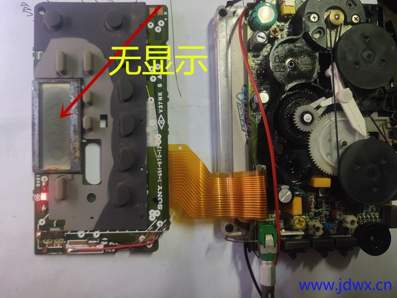

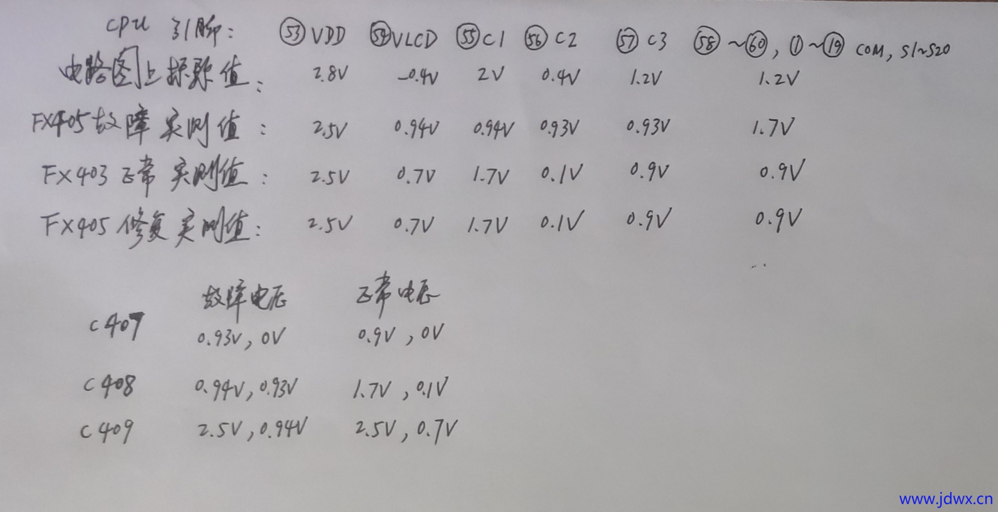

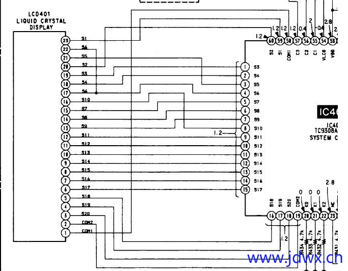

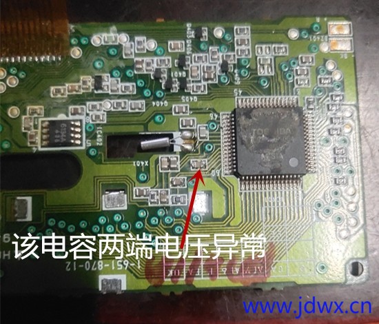

再查LCD显示屏无显示的故障。在收音调台时,从侧面仔细观察显示屏,发现其实际上是有显示变化的,只是字符很淡而已,于是重点查LCD供电电路。根据电路图标示电压值测量机器的实际电压。故障机实测电压值与电路图标称电压值相距太大,好在上次修好的FX-403的按键显示板与本机板子的电路一样,可以参考对比。于是,拆开FX-403面板,测出按键显示板的LCD供电电路相关电压值(如图所示)。
从本机实测数据看:CPU C1 55脚和C2 56脚电压(即C408两端电压)与FX-403的实测值差距太大。怀疑C408短路拉低了C1电压,升高了C2电压。实测C408两端只有17欧姆,拆下该电容测得其阻值正常。测得CPU的C1 55脚和C2 56脚之间电阻为17欧姆。试着用酒精清洗电路板,用电吹风吹干。再测C1 55脚和C2 56脚之间阻值已经恢复正常。将C408装回机器,试听收音声音正常,LCD显示屏显示频率也恢复正常。

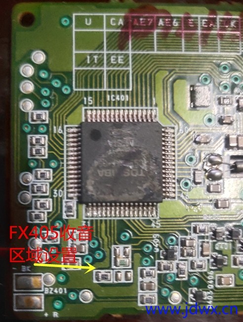

试听该机FM波段,虽然收音芯片同样也是用TA8122,但是其灵敏度明显比FX-403(未加装FM预中放之前)的要高不少。由于电路差不多,估计是FX-405的FM陶瓷中周及鉴频器没有用村田牌子,与其用了更低损耗的蓝色TDK牌子陶瓷中周及陶瓷鉴频器有关。另外,FX-405的CPU虽然与FX-403用的一样,是TC9308-064,但是本机FM调谐步长设置在0.05MHZ(FX-403的FM调谐步长设置在0.1MHZ)。用过数调收音机的爱好者大概都有体会:FM收音时,比电台频率调高或调低0.05MHZ,有时收听效果反而会更好。所以,可以按照FX-405的收音区域来设置FX-403的收音区域:使得FX-403的FM调谐步长也可以为0.05MHZ。如图所示,即将电阻1拆下焊接在3位置,将电阻2拆下焊接在4位置。
