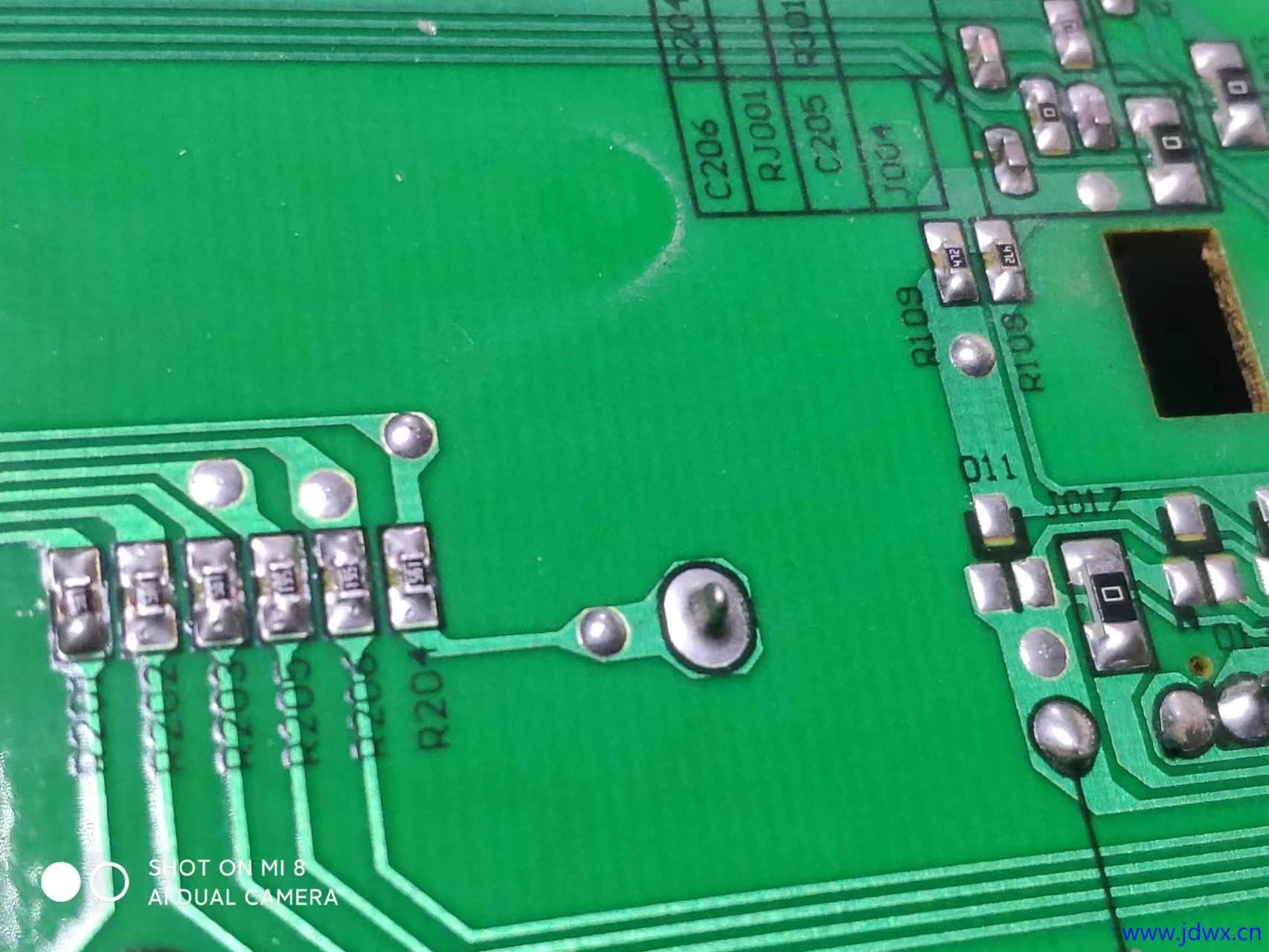

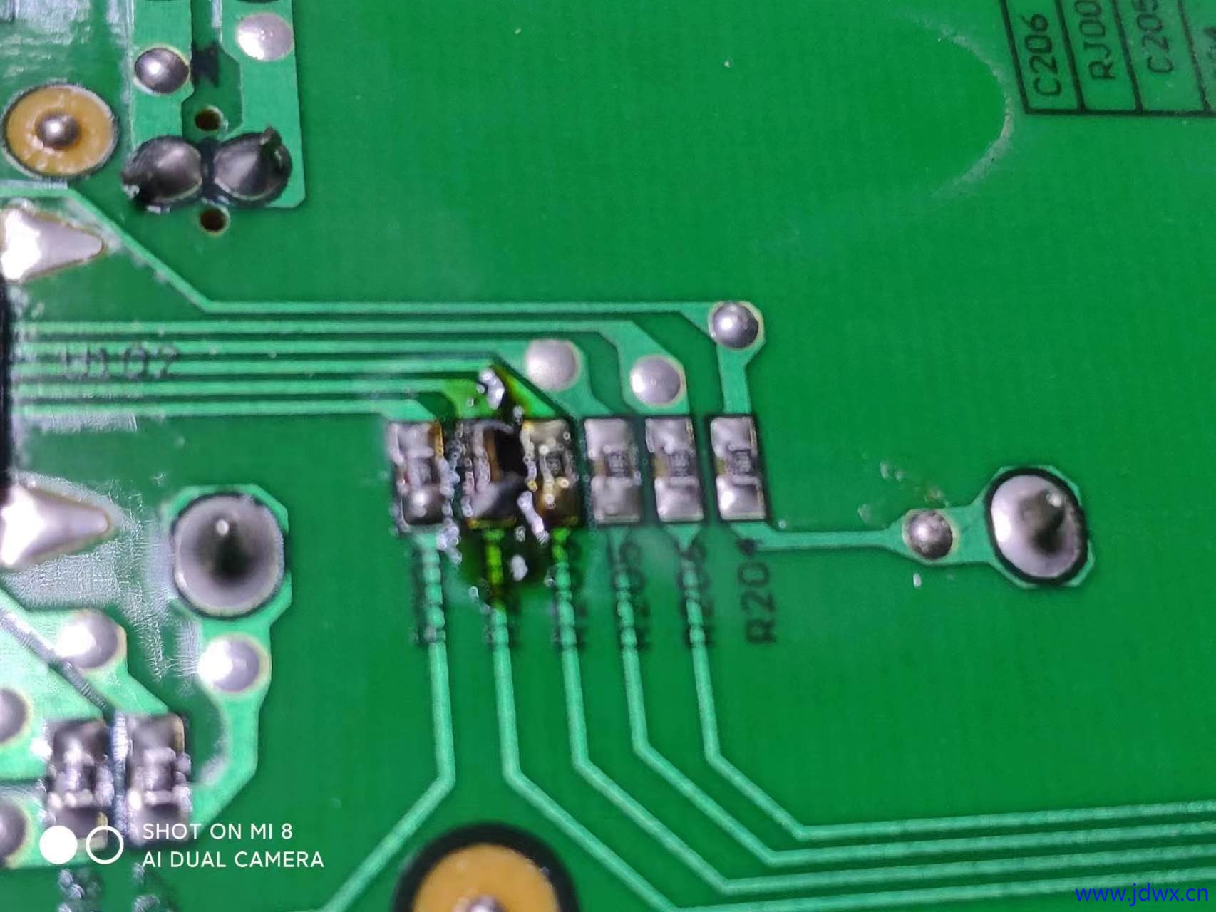

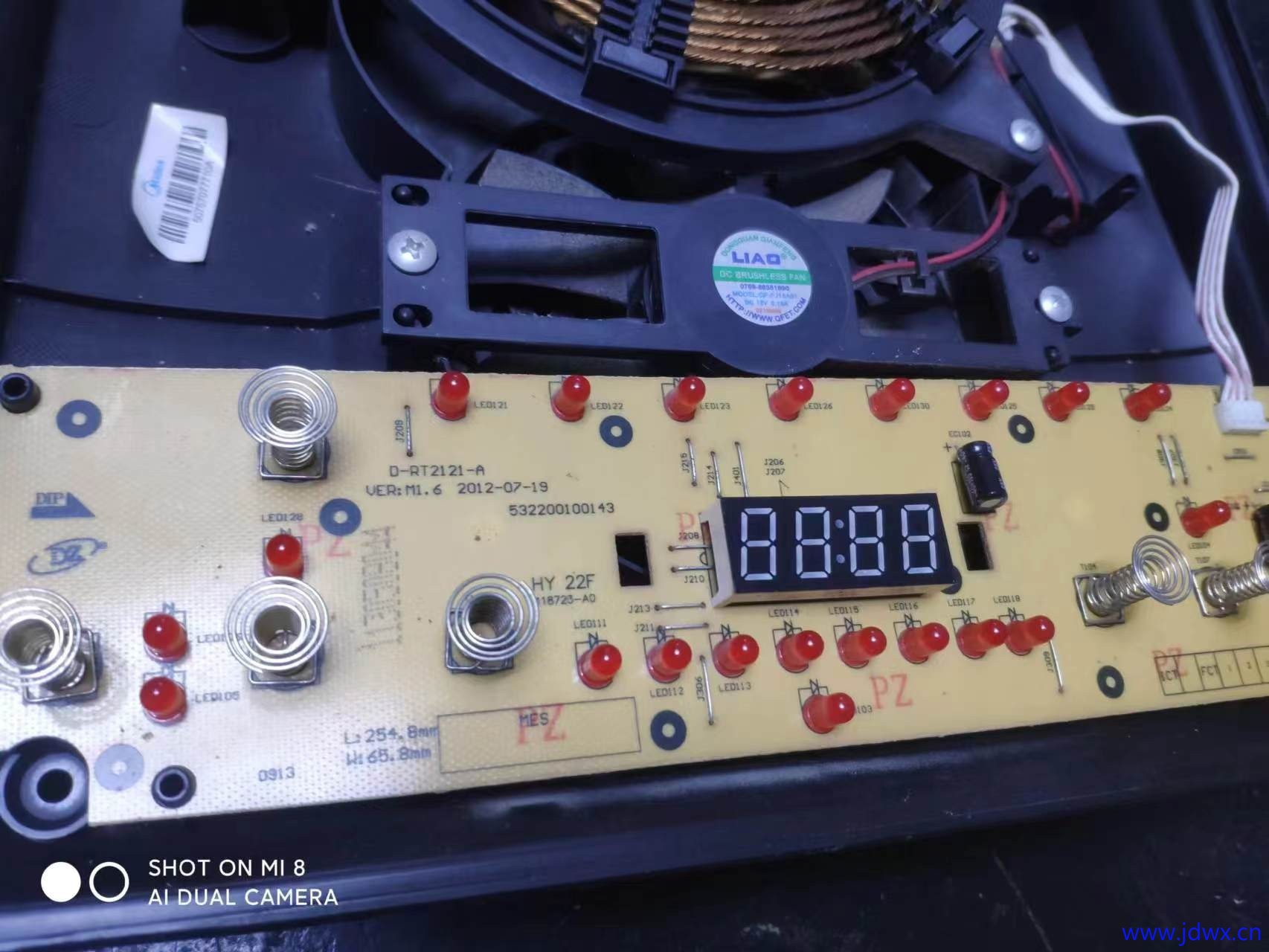

一个电阻变质引发电磁炉触控失灵:
美的电磁炉触屏失控,但是去掉面板。又可以开机,其它触控键也可以用,只是感觉有些迟钝,因为触控键都不灵活,于是怀疑芯片问题,但是后来发现去掉面板,开关触控还比较灵活,最不灵活的是加键,后来发现是这个键到芯片的电阻变质,于是找一个接近电阻换了,电磁炉修复,我后来在想,是不是电阻开路,意味着这个按键短路?发改贴,主要是让我们今后维修触控失灵,有一种思维。因为感觉这个电阻变质,应该意味着这个键控失控,没有想到整个键控失灵了?

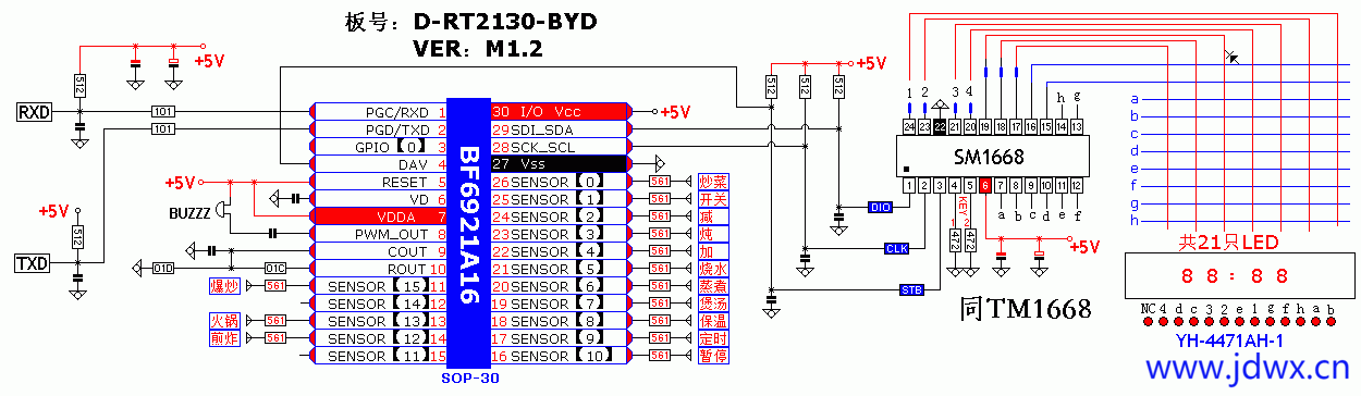

要美的D-RT2121-A显示板图纸就好了。

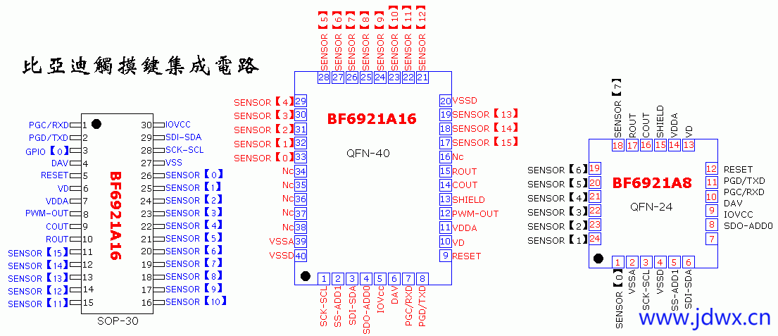

你这个是比亚迪BF6921A8[SOP20]二十脚的
我暂时只有三十脚的,参考一下,有机会我再上传二十脚的
我暂时只有三十脚的,参考一下,有机会我再上传二十脚的 ...
这种资料你都有,真是太好了。
