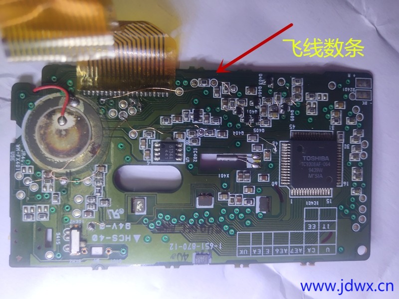

对于收音功能异常,由于该机是数字调谐电路,重点查按键显示板上的IC401 CPU电路是否正常工作。先检测主板与按键显示板之间的排线,测出其没有断线。再测按键显示板上该排线的各个端子与IC401 CPU电路的连接关系。查出不少开路问题,大多是线路板过孔氧化腐蚀造成通孔两端线路断开。
断点主要有:(请参考按键显示板电路图)
1.VT(调谐电压):R421与排线端VT  4脚断开。
2.STEREO(立体声指示):R448与排线端STEREO  6脚断开。
3.TUNER+B(收音+B)A)R411(给Q402供电),(B)R415,Q404(给IC402供电),(C)R418(给CPU的48脚识别收音状态),(D)R420(给Q405供电),这些元件与排线TUNER+B(收音+B)端8脚断开。
4.MB GAIN(MEGA BASS增益):R402,R401与排线MB GAIN端11脚断开。
VREF(基准电压):R401,S417(MEGABASS)开关与排线VREF端12脚断开。
5.Q401 B极与Q403 B极断开。
6. Q409 E极与地断开。
7. R405,D401与地断开。
断点造成故障现象:
1:造成CPU控制的VT电压无法控制主板上的变容二极管调台。
2:造成收调频立体声电台时,显示屏无法显示STEREO立体声标志。
3.:(A)造成Q402无法将AM/FM的本振信号缓冲放大给IC402及IC401。无本振信号的话,IC401(CPU)无法输出正常VT电压控制变容二极管调谐在设置的频率(显示屏显示的频率)。
  (B)造成IC402无法工作,造成FM本振信号无法预分频后提供给IC401的46脚,也使得IC401(CPU)无法输出正常VT电压控制变容二极管调谐在设置的频率(显示屏显示的频率)。
  (C)造成IC401(CPU)无法工作在收音状态,使得收音相关按键失效,显示屏不显示收音频率。
  (D)造成Q405无供电,使得Q405,Q406无法控制输出正常VT电压。
4:造成MEGA BASS 重低音无法开关,以及无法改变重低音量感。
5:造成无法改变AM/FM波段。
6:造成TUNER+B(收音+B)电压经Q409的BC极加到IC401的29脚,使得显示屏显示TAPE,也经过R461加到排线TAPE+B(磁带+B)端,该电压经主板Q313控制IC601(电机驱动电路)工作,使得电机误转动。
7:造成工作指示灯D401不亮,S415开关无法切换AM调谐步长(9K/10K)
将上述断点用漆包线飞线连接好,再试验:收音状态时,磁带机芯的电机不再误动作了。调MEGA BASS开关,重低音也可开关切换了。按与收音有关的BAND,1,2,3,ENTER这几个键时,显示屏能显示收音频率且能变化。波段切换时,噪音有变化,但是仍收不到台。而TUNE-,TUNE+,4,5,+5这几个键仍无效。测量4,5,+5键共用的CPU T2线,的确有过孔不通;测量TUNE-,TUNE+键共用的CPU T0线,的确也有过孔不通。用漆包线将断点飞线连接好,再按这几个键,功能已经恢复正常。

检修思路回到按键显示板。留意观察一下显示屏,发现不管是AM波段还是FM波段,显示屏上都显示STEREO(立体声)字符。IC401 CPU的41脚是IF IN中频计数输入脚,本机没有利用其计数功能做自动搜索停台功能,而是用1k欧姆电阻下拉到地。排线6脚STEREO(立体声)电平只作为收到立体声信号的指示,并非做停台信号用。
IC401 STEREO输入脚32脚由R446 100K欧姆电阻上拉至VDD B+,一般有2-3V电压,但是实测得该脚电压为0V。断电测得32脚对地电阻基本正常,并未短路。将排线6脚STEREO(立体声)端与R448断开,使得TA8122的立体声信号脚不起作用。再开机,显示屏仍显示STEREO,收音仍无法调台。试着在R446上并联一个100K欧姆电位器。调整电位器阻值,使得IC401 STEREO输入脚32脚电压上拉接近B+。但是故障依旧,于是将临时电位器拆除。
估计IC401 STEREO输入脚32脚内部电路有故障了,抱着试试看的想法,决定用烧机法来试一下。将按键显示板与主板排线拆下。用一个5V2A充电器电源,正端接IC401的32脚,负端接地,给IC401 的32脚通电几分钟。拆下5V2A充电器电源,将机器的排线连接好,再看显示屏,STEREO字符时有时无了。不过,用耳机能听到FM电台节目了,而AM电台依旧听不到。收听FM波段时,按TUNE-,TUNE+键或存台键(1-5,+5),测得VT电压能在2.34V(87.5MHZ)—8.74V(108MHZ)之间变化。可见,烧机法使得IC401 STEREO输入脚32脚内部故障电路不再影响FM波段的PLL(锁相环)数字调谐了。虽然,AM波段VT电压仍不可调,仍无法收台,但是目前中波波段干扰大,平时也不大听,就不管这个缺陷了。
