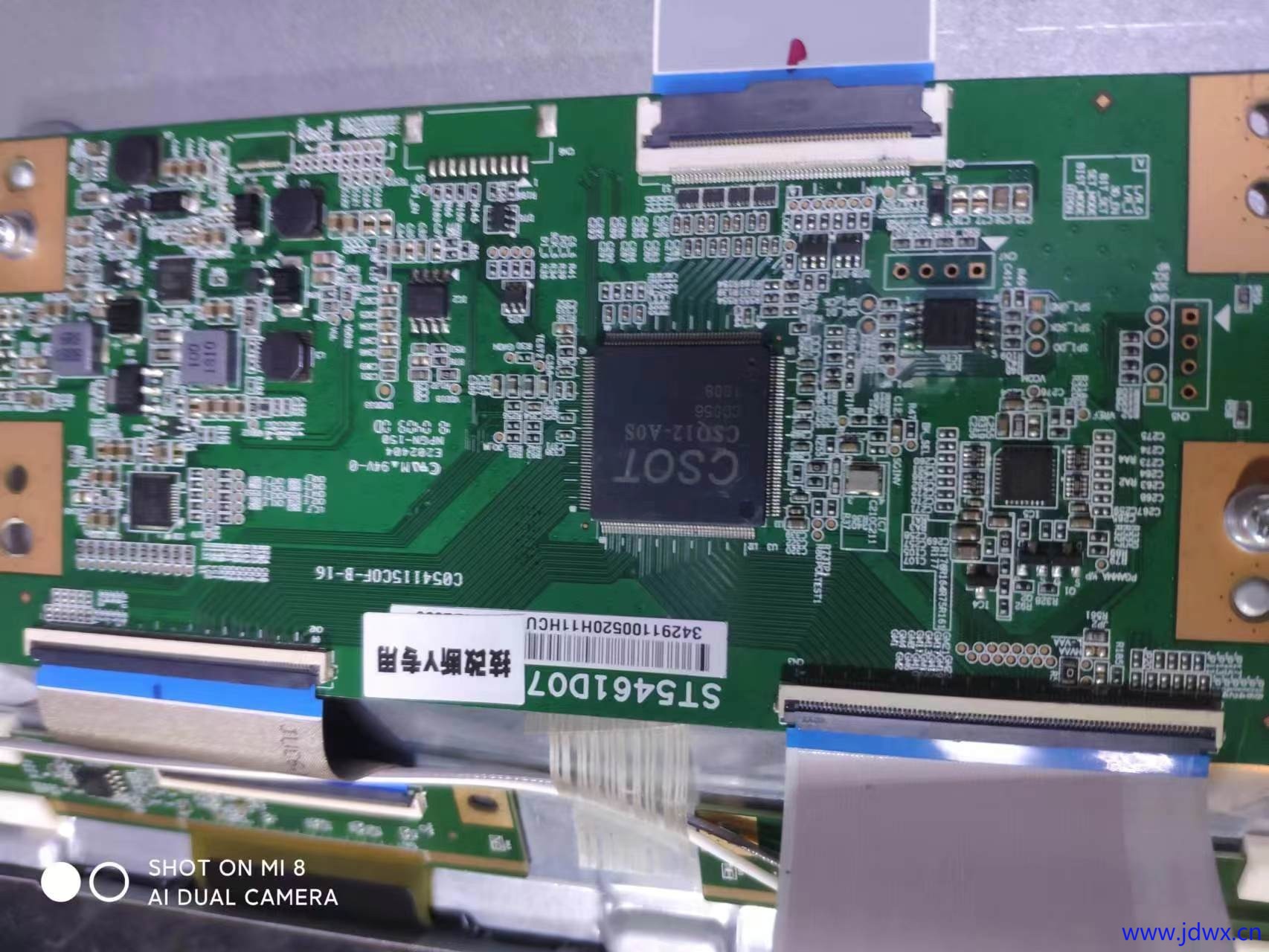

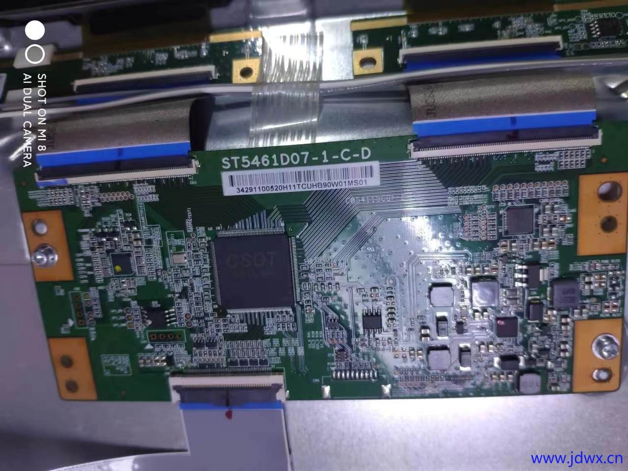

这个华星屏幕逻辑板【ST5461D07-1-C-D】哪位有?:

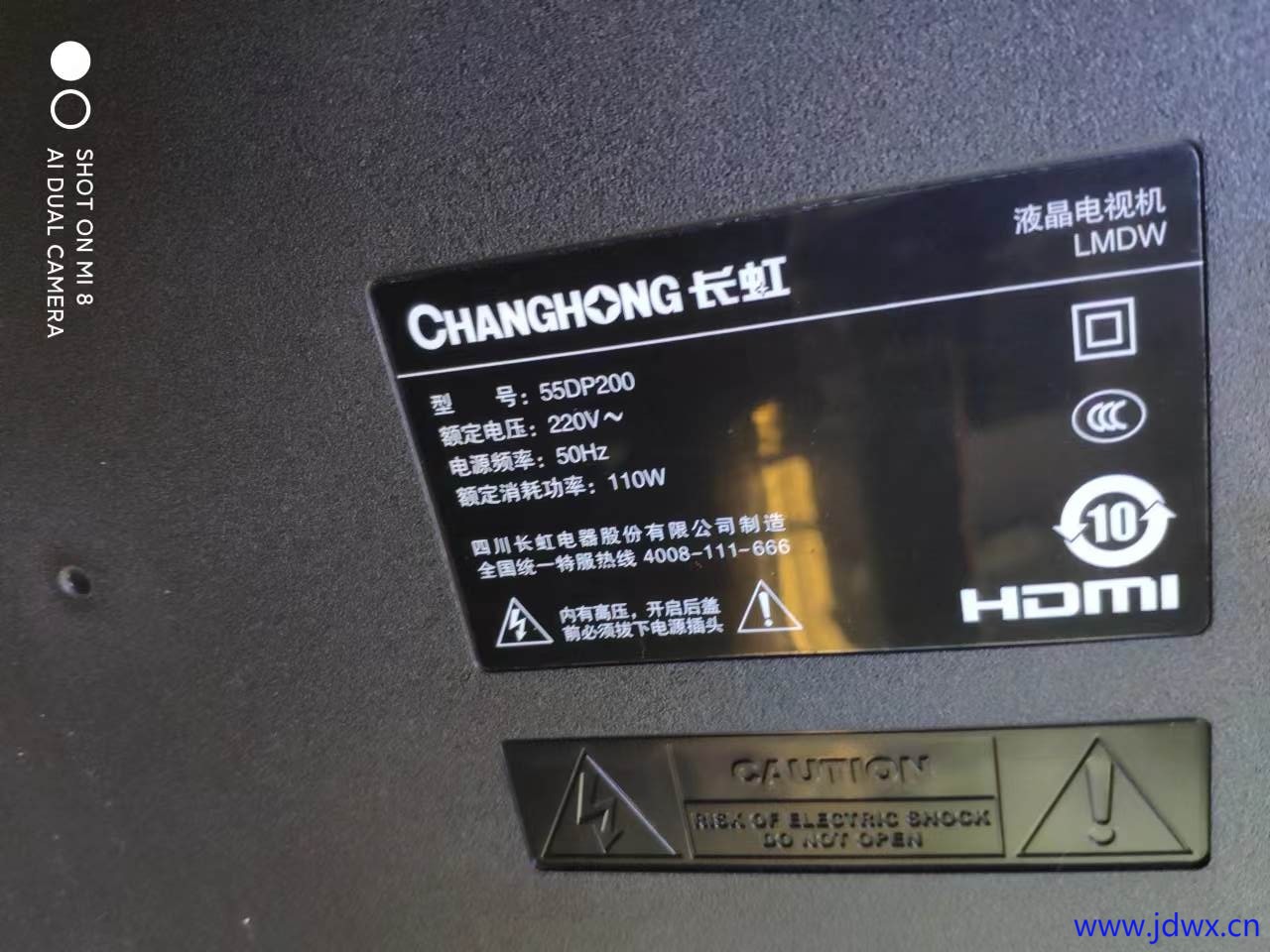

长虹55DP200因为屏幕一边短路,修好以后,害怕使用不长久,于是想技改一下逻辑板电压,不知道有人技改过没有,或是买过技改逻辑板,好用不?当然哪位手里有这个逻辑板数据,那是感激不尽,本来想在淘宝买数据,结果没有卖家。

更换其他型号的逻辑板,这个不行

是的。这个型号不能改
ST5461D07-7-C-3、ST5461D07-8-C-1、ST5461D07-1-C-B的逻辑板可以改,不能改的逻辑板价钱便宜·

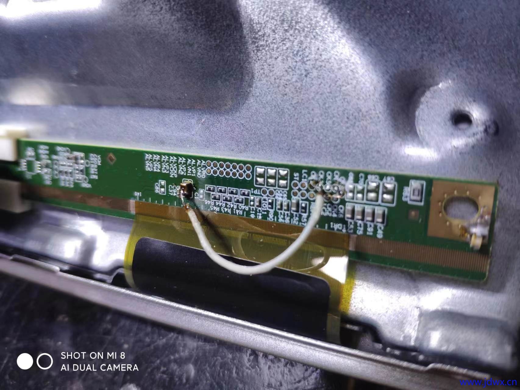

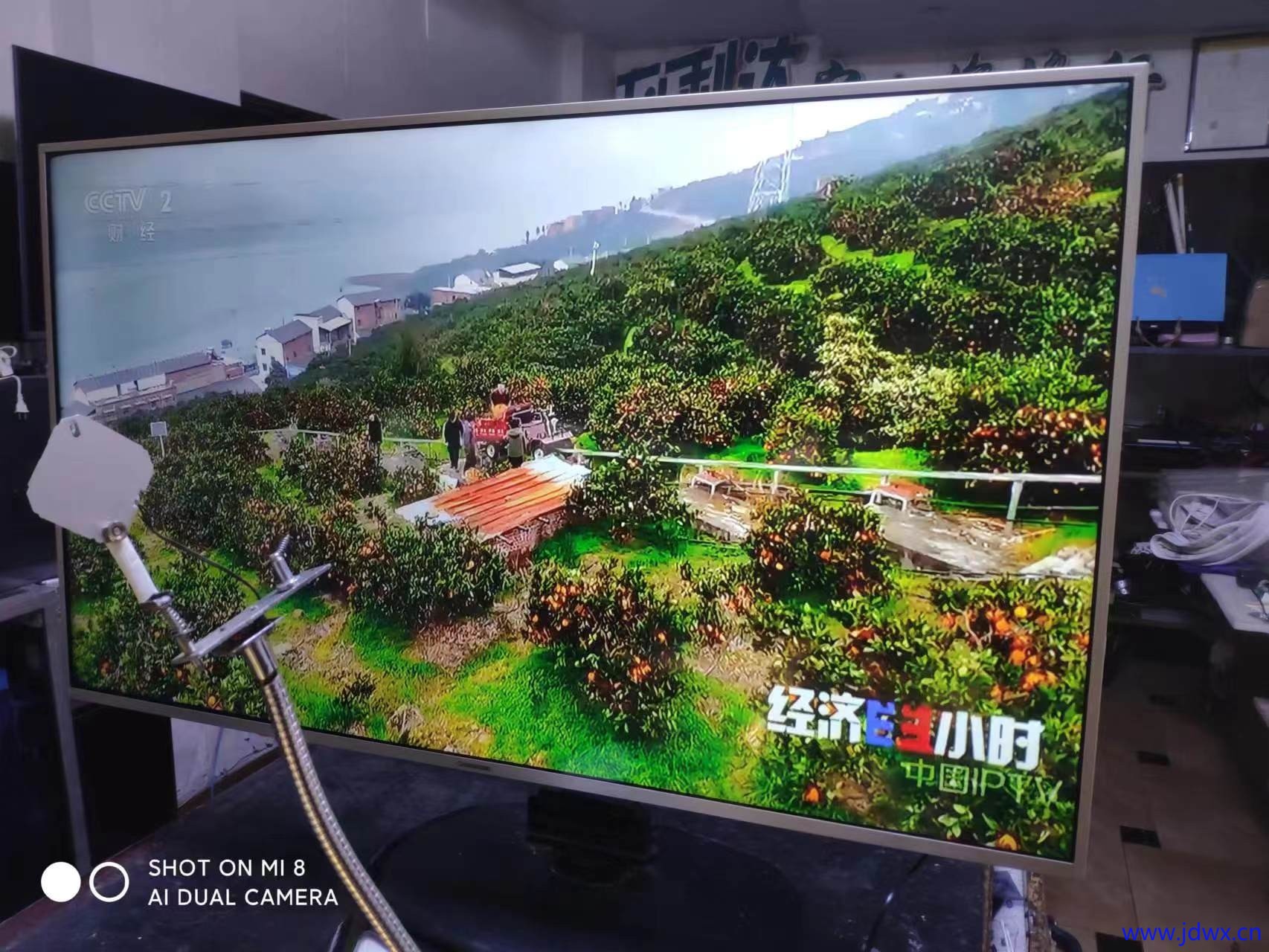

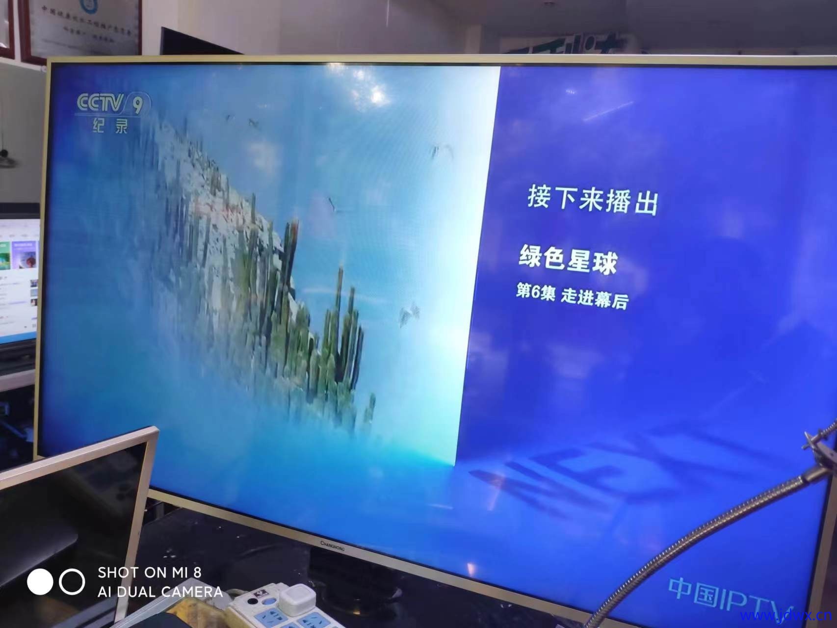

逻辑板昨天到了,换了横线干扰非常严重,而且整个画面线性粗,板子确实是院级相同技改的,而且测试了,VGH22V,原机28V,本来想把25Q16复制下来,结果复制以后写入原机逻辑板,电压没有变化,看来这款逻辑板是别的方式技改电压。后来图像技改边板,几乎是完美修复。这是技改板子读出的数据。

如果改vgh可以用小板写,不用编程器
