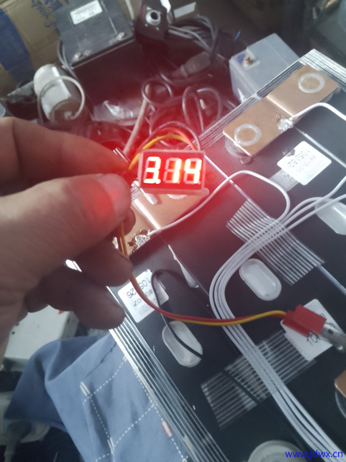

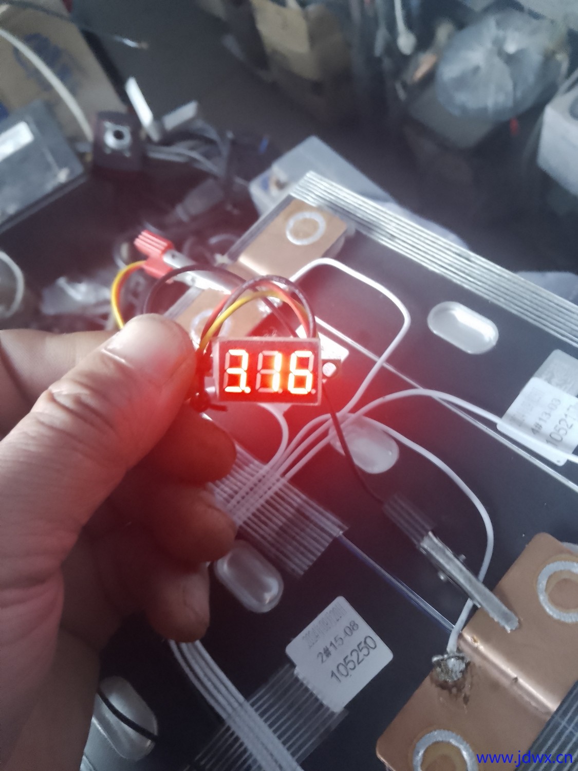

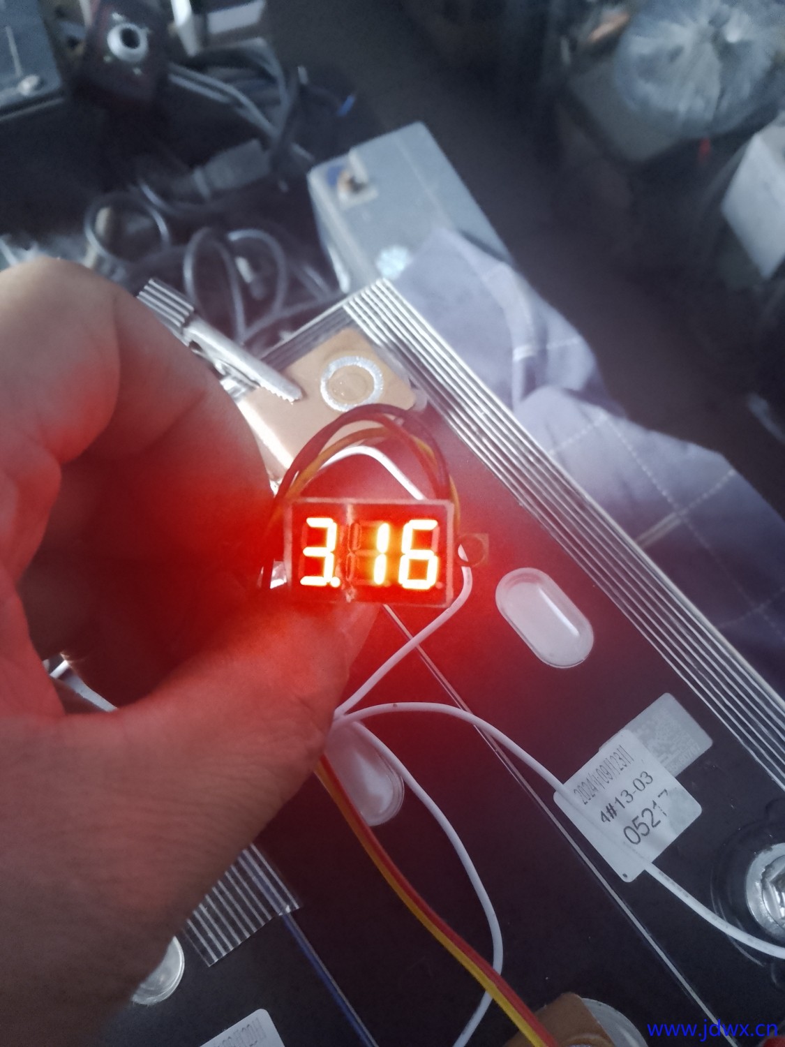

用这表头判定,服了,要组电池,至少也得电池内阻测试仪吧,再说了,要真有完全一样的,那锂电组就不用加均衡等等功能了.........想要理想的锂电池组.......干脆买铅酸组......因不可能能买到除非有几百,几千个单体,有可能能找到几个参数一样的

这个是看着方便,误差明显,用不上内阻仪。放电时,用万用表测量,其中的一块电压降低到2.45左右,电压高 ...

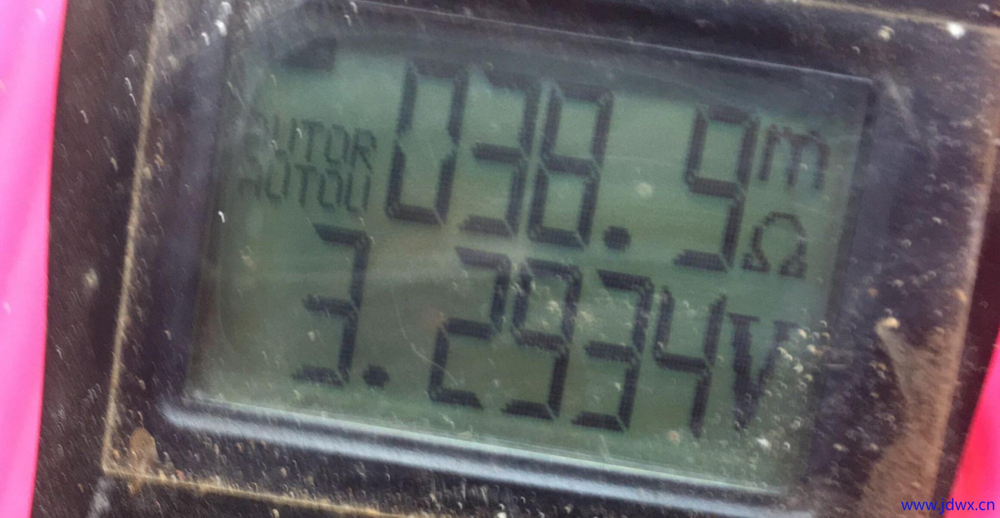

内阻测试仪测电压是4位半的,准确度更高,决定单体电池的好坏关键还是内阻
下面这截图是我随便测一只用了四年多的7号磷酸铁锂电池
你辣么大的单体,内阻应该在5毫欧以下,最大也不应该超过20毫欧

那种数显表头,只能叫做“逗你玩”产品
最少要充放电几个循环,看压差,看容量
