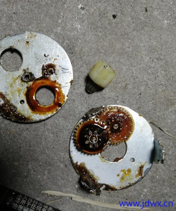

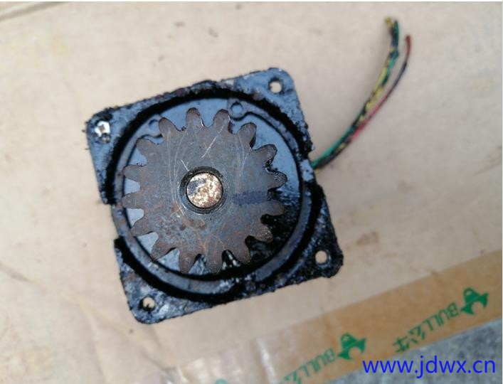

烫手山芋的活:

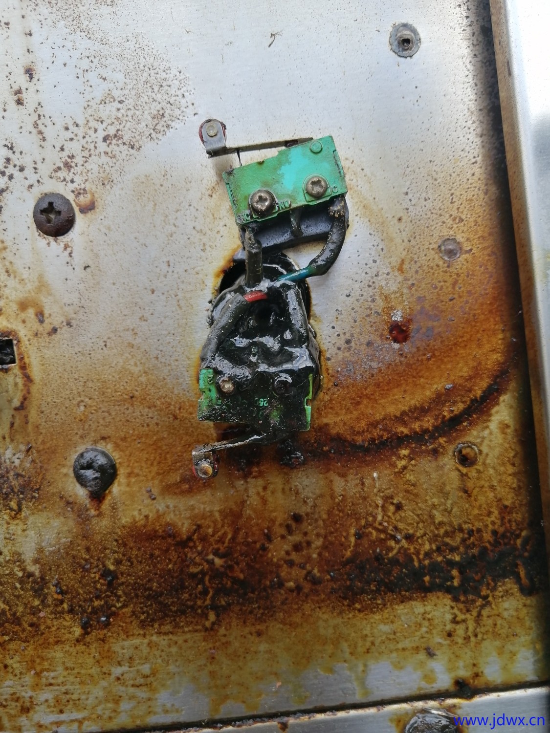

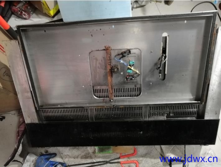

国庆节当天接到客户电话要求上门维修一台油烟机,现场看到一台装饰风面罩印着“老板”英文log的油烟机。故障:上下自动门打不开.....上不来也下不去....风机之类的工作正常,按照老板的配件标准报价4-5百到6百.....客户一听拍大腿说:买新的....

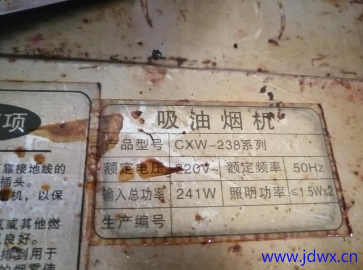

咱心里一万个 草 泥 马 奔腾而过......心不甘情不愿的打道回府,下午电话又来要求维修.....新的太贵几千块,因为原机买来也是几千块,上门拆机回来大卸八块.....发现配件跟老板家的八字不符(老板家的基本上是推拉杆,这货用的是齿轮杆),赶紧看一下机身标签....除了型号一样其他的跟老板一点关系没有。 挖 槽!原来是贾老板。

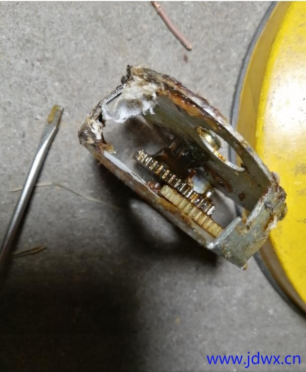

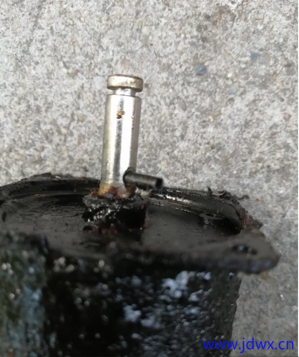

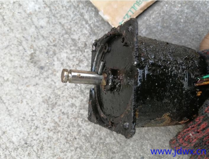

拿着故障件220V的同步电机上马家寻找发现同样的电机可以有,就是同样的轴款式没有...问了卖家轴可以互换吧??卖家答:不可以....这不 扯 犊 子吗?      咋办?难不成凉办 凭借着经验同样的外形、款式、轴径尺寸等等轴应该可以互换的......不管卖家怎么说.....先拍一个再说,卖家又问要几转的??这个电机有:一分钟2-3转、5-6转、10转...等等。好家伙别说是第一次遇到这种的齿轮杆组合的,关键电机标签已经被油污给Q J没了。先拍个3转的轴可以互换....结果行程时间距离太小,又换个5-6转的时间行程距离跟原装还是差一点点....不想换了,改了行程开关.....结果厨门关不上 最后换了10转的.....它 奶   奶  的这个10转比3转、5转   多个齿轮组,原装的轴换上去就咬死了。当时那个心情.....真想砸了它 客户也说:师傅不行就算了吧!咱是有苦说不出.....折腾这么久心里面憋屈啊!突然想起来用原装的齿轮组更换新的电机齿轮组看看行不行......结果是真的好使用,维修终于圆满结束。收费5张

原同步电机会不会是铝漆包线的?

原同步电机会不会是铝漆包线的?
是铜的腐蚀了

是密封没搞好还是焊锡膏腐蚀?
