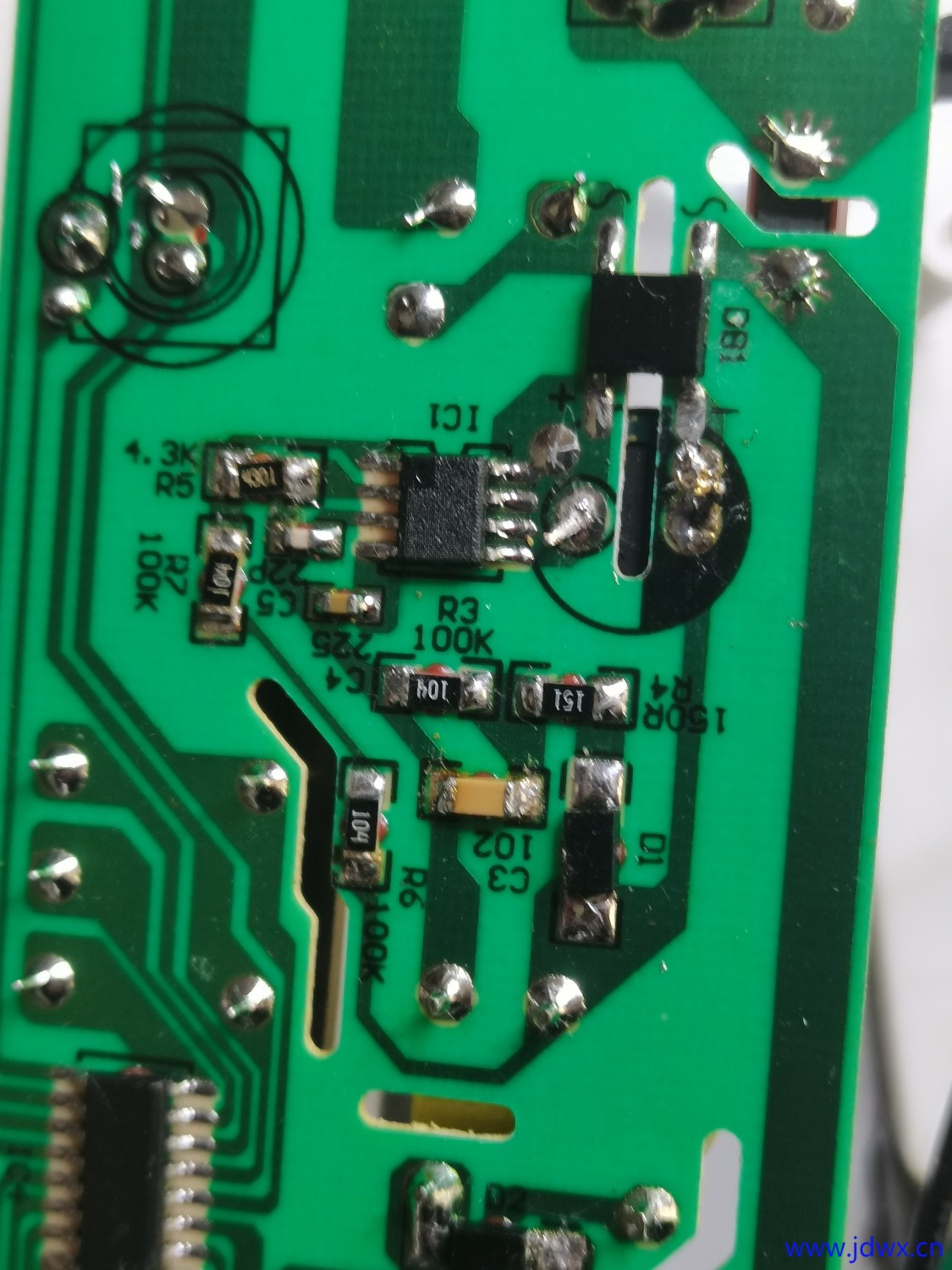

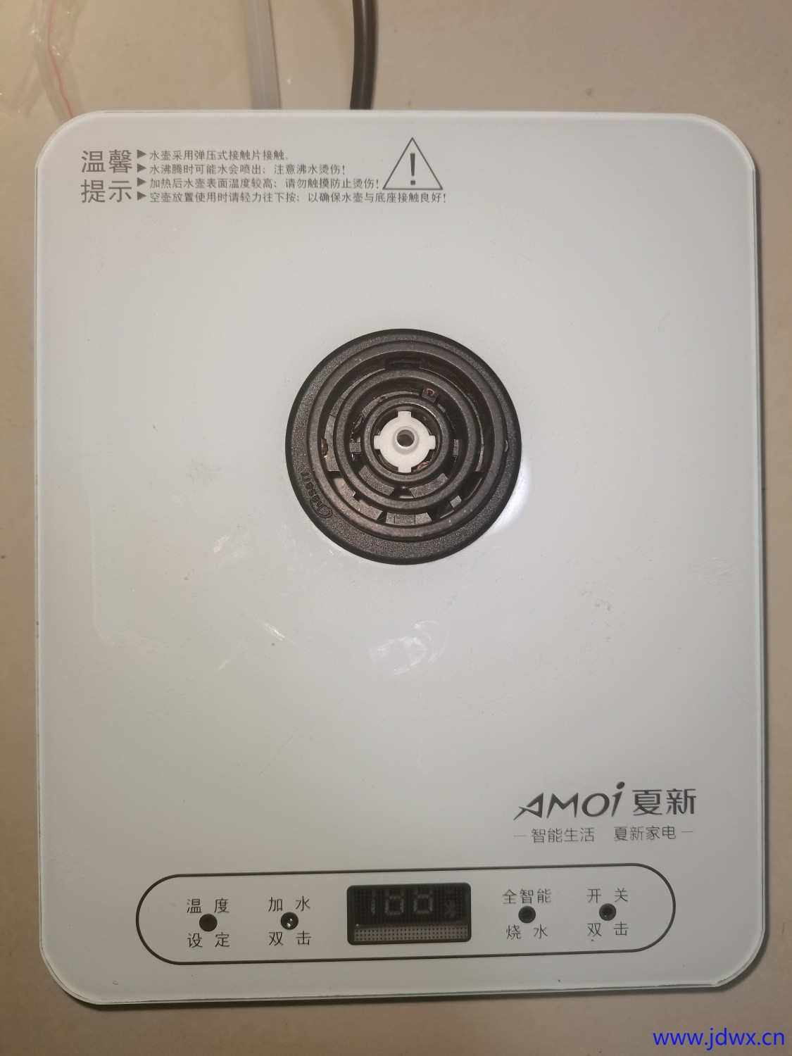

求助:谁认识这个8脚电源块的型号和代换型号:
一台电烧水器,通电无反应,查电路8脚电源芯片不工作,其它元件正常,芯片上没有型号,特来论坛上求助,有那位大侠知道,

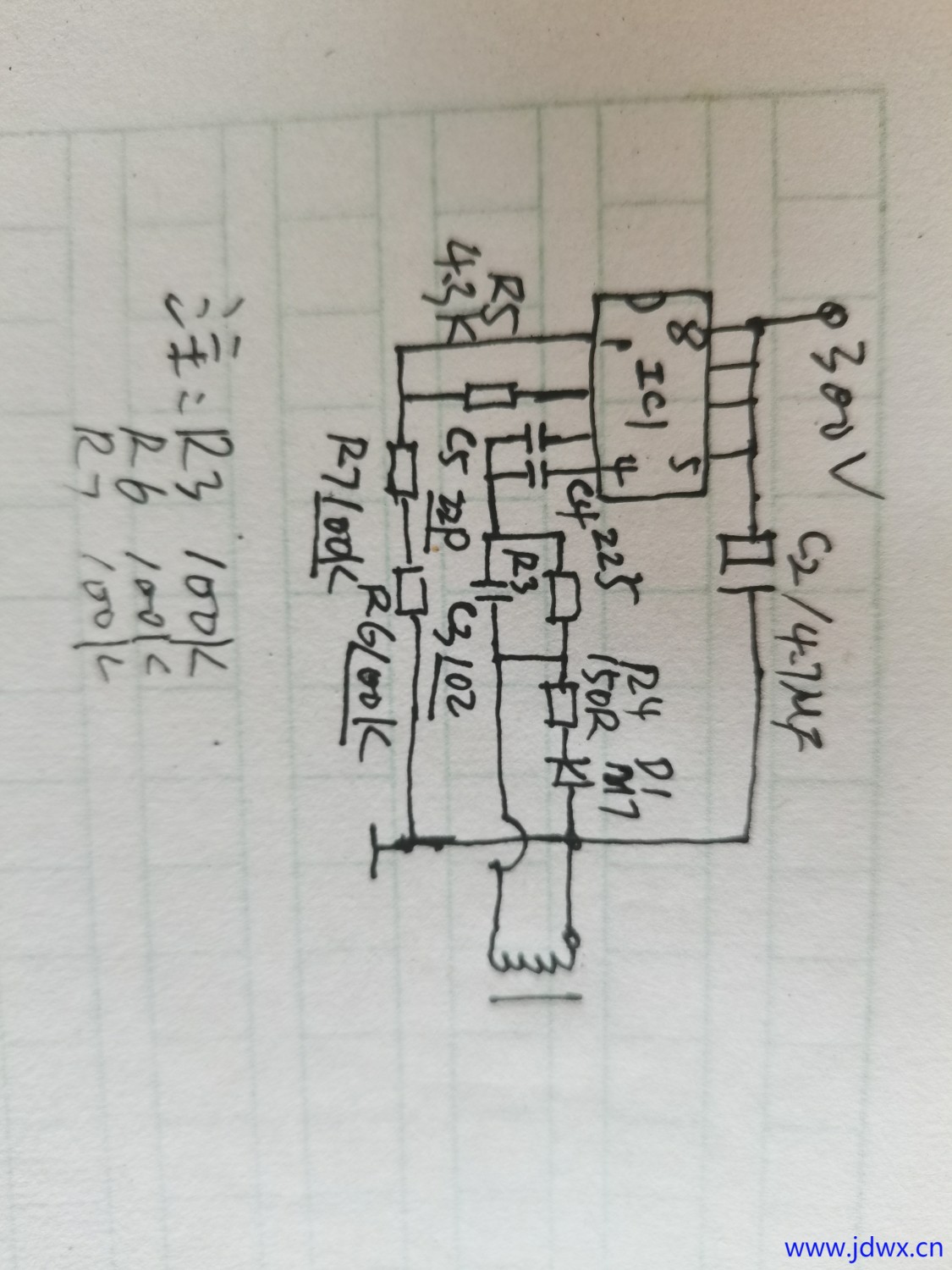

图纸画错了,电源芯片没有启动电压怎么工作。

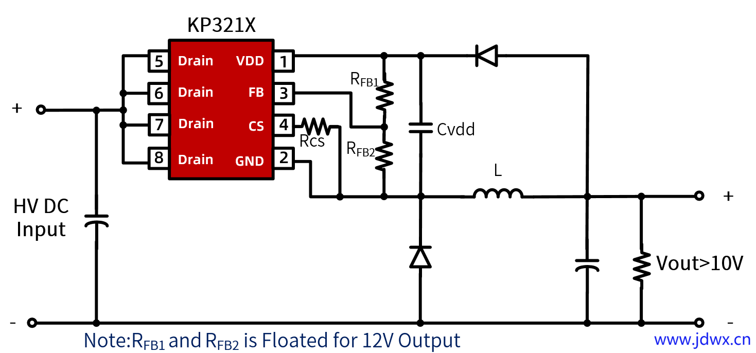

看电路像AP8022?
不像吧,AP8022和VIPer22、SM7022互通
KP3210、KP3211、KP3212非隔离电源芯片电路图
像是这个样子:①FB  ②GND  ③?  ④VDD
感谢提醒

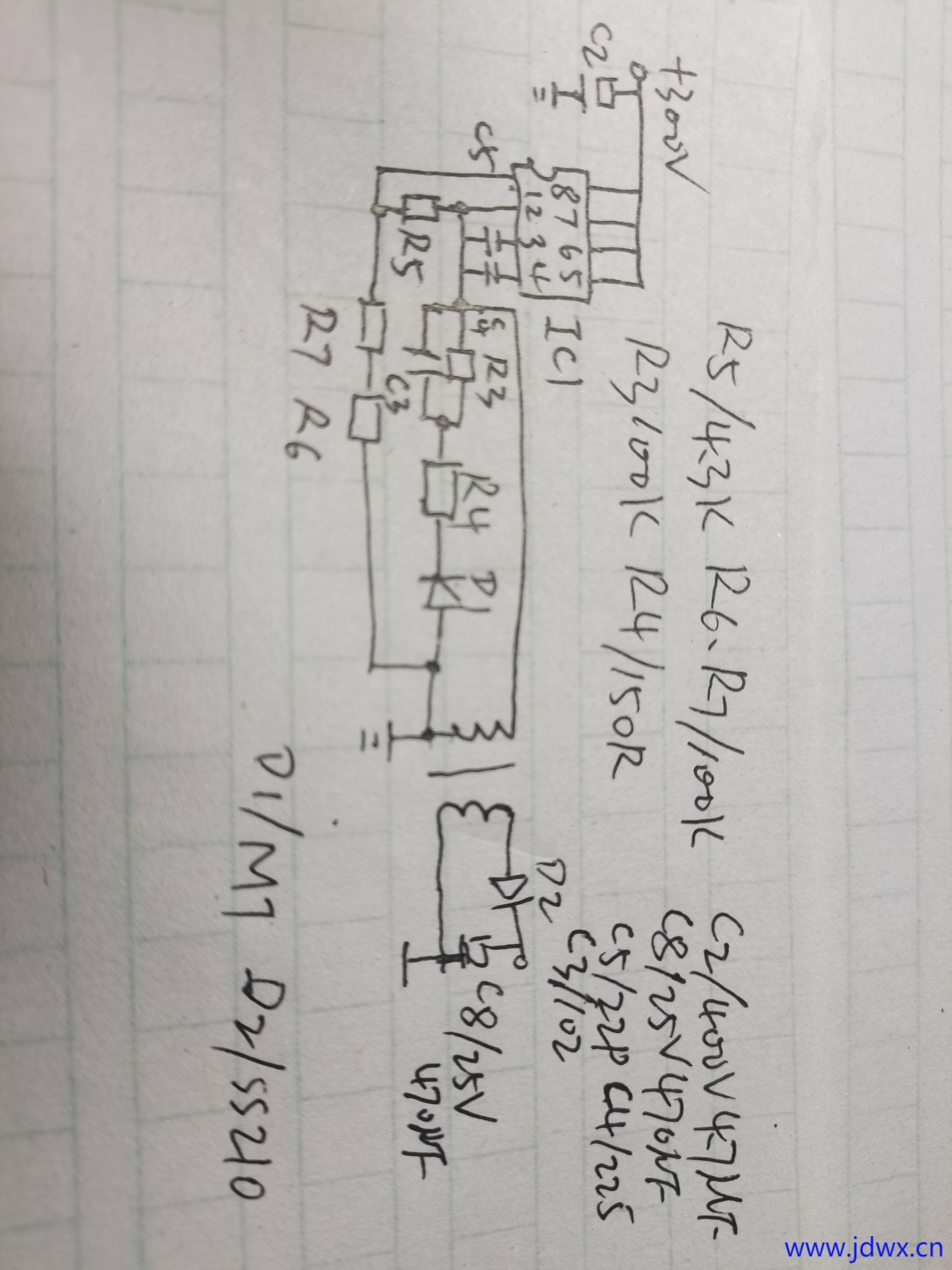

谢谢各位的指点,通过对电路板重新走了一遍,电路图改正如下,在此谢过了

一线通天涯 发表于 2024-9-16 21:17
谢谢各位的指点,通过对电路板重新走了一遍,电路图改正如下,在此谢过了 ...
有这个先遣联络图就好办,每明天我给你查一查。

3、4脚是不是街二次电源?
3、4脚外接电容的另一端与2脚直连并且接地?
