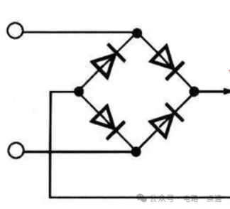

1、整流桥方案整流桥内部为4颗二极管组成,利用二极管的单向导通性工作,该方案可以实现外部供电不用区分正负,反接设备也能正常工作,但是该方案链路串联了两个二极管,导致压降达到1V以上,如果用在大电流的情况下损耗会很高,但是用在功耗较低的设计中还是不错的选择。

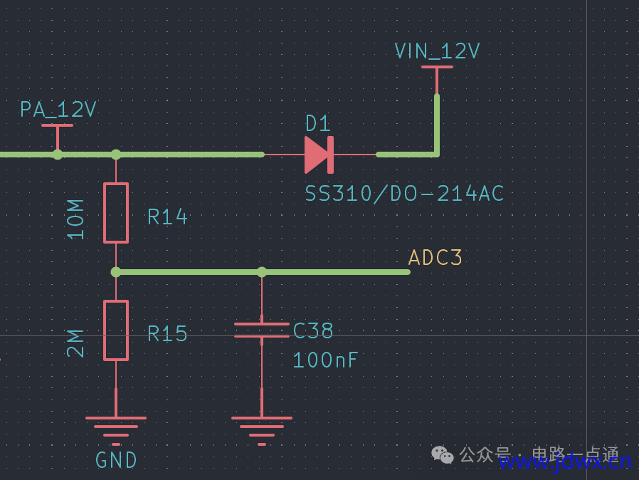

2、二极管方案利用二极管的单向导通性,在电源回路中串入一颗二极管也能起到防反接的作用,该方案成本低,压降略低于整流桥方案,在一些小玩具、小家电等产品中运用很多,但是该方案在大电流场合依旧不太适用,电流过大会在二极管上产生较高的功率耗散,功率会以热量的形式耗散出去,影响效率的同时还会导致二极管击穿失效等故障。

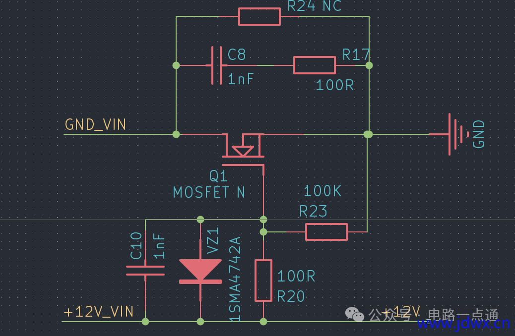

另外一种防反接电路为NMOS防反接电路,该电路的NMOS连接在电源输入的负极端,当输入正负极连接正确时,NMOS正常导通,设备正常供电,当输入正负极反接时,NOS的栅极产生低电平,NMOS截止,起到保护电路的作用。
