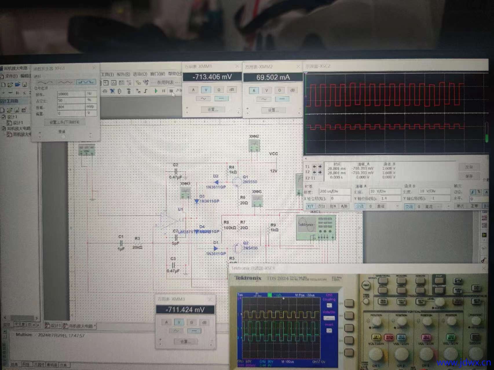

一款《无线电与电视》上的耳放电路:
用Multisim14.3软件仿真这款用运放推动中功率对管的耳机放大电路,运放用LM4875代换原图的LF356,原来的RC30,RC31对管用2N5550,2N5400代换,别的没照原图,采集波形,工作电流,输出中点电压如图
矩形波成了这样,哈哈

方波,用方波试试
方波失真很大,输入电路部分都 成了积分电路,方波成了三角波,输入电阻,电容取值有问题
把输入电容电阻改成22UF,75欧姆,原来的电容基础上并0.1UF
小电容,方波响应得到 改善
重新改动了 下 电路,把运放改成反向5倍放大器,电路频响20HZ到20KHZ很稳定,失真小,直流工作点也 很 稳定这是 最终完善的电路图,采用双12V电压供电

原来的电路有问题,失真大,工作不稳定,也不单是电容电阻选值有 影响
