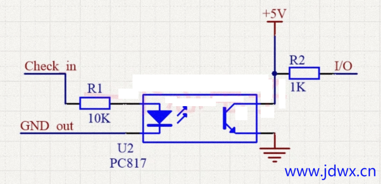

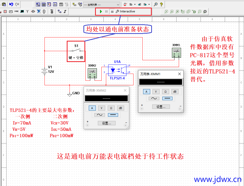

这电路抄吧,一抄一个不吱声:

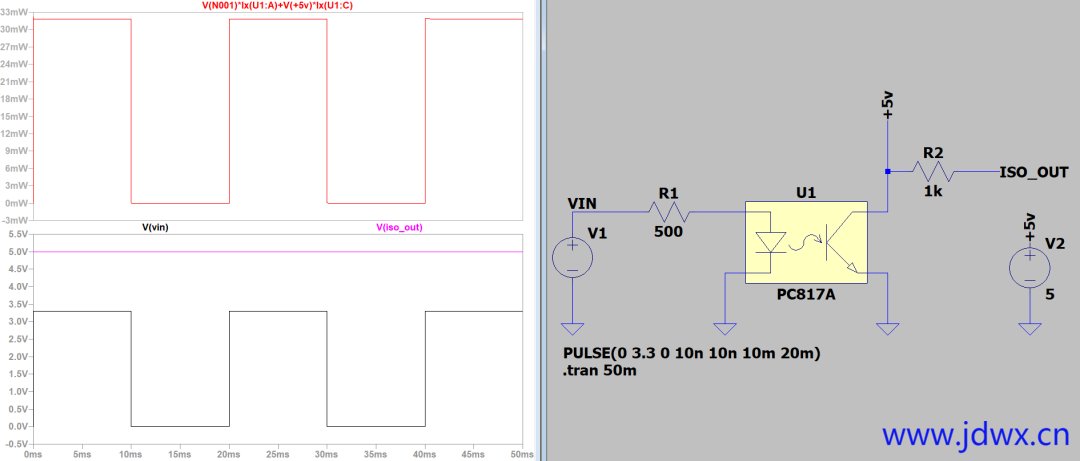

这个电路的I/O始终都是高电平,不会拉低的。实打实的一抄一个不吱声,至于会不会烧毁,答案是不会烧毁。因为光耦接收端的电流是发射端电流*CTR,CTR和发射端电流一定的情况下,
功率
还远
不足以烧毁
仿真图如下:

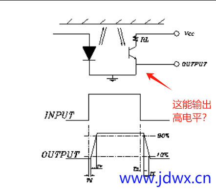

光耦隔离,正确的应该是类似下面这种:
另外看亿光的手册ITR8307里的应用电路发现他的应用电路图也大概是有问题的,这样设计肯定是要出问题的。
最后希望各位道友对于网上的电路图和输出的内容要有甄别的借鉴,不可想都不想直接抄,不然很容易就会出问题。
最后,送大家一张表情包:

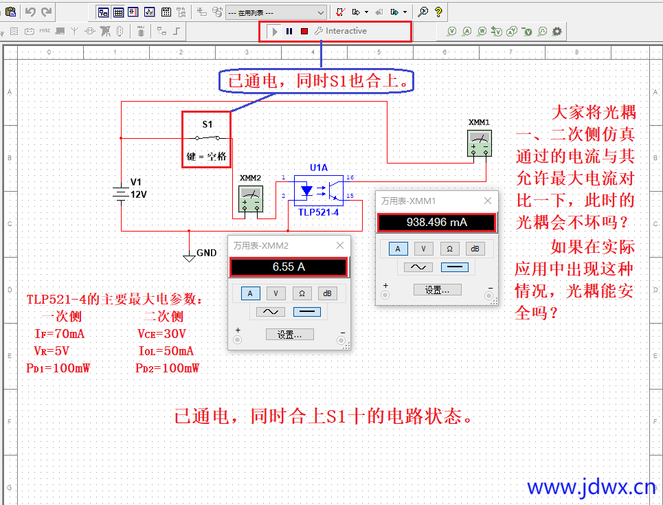

Vce(sat)低的可能就会烧
不会烧就有鬼了,接收端完全导通后就等于C-E极短路。
除非你的发射端光强不足于使接收端完全导通,但这不可能的。
仿真的结果你如果设置仿真参数不正确,得出的结果可能也是不正确的。

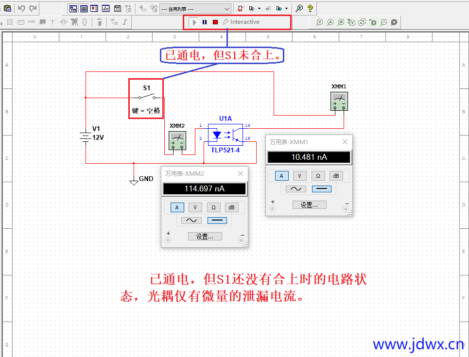

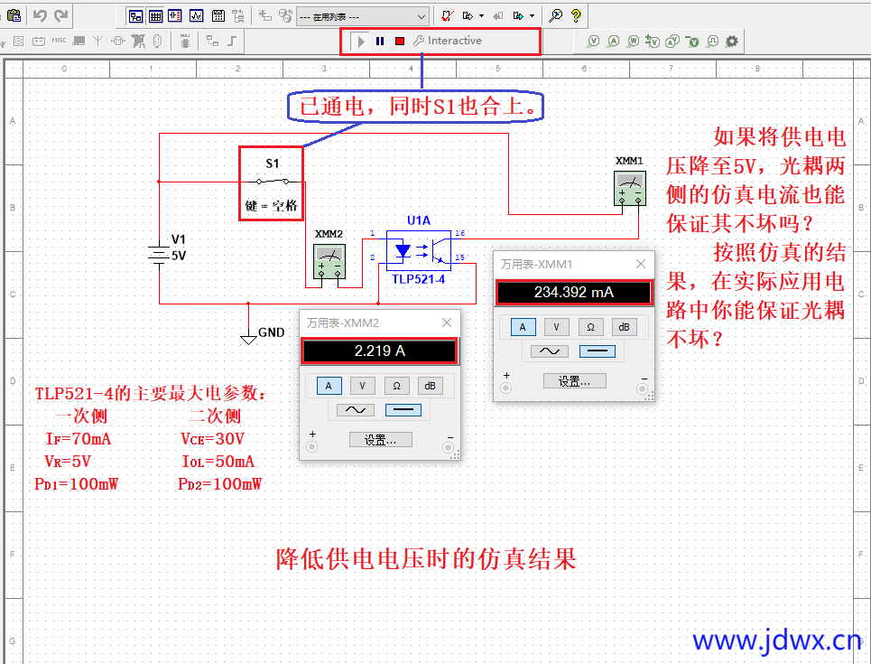

这是今天上午用仿真软件仿真的结果,大家思考一下,在实际应用中,出现与仿真结果相同的状况,会损坏光耦吗?
由于仿真软件的数据库中没有PC-817这个型号的光偶,只能用参数接近的TLP521-4型号这个光耦替代。
云贵桂粤 发表于 2024-7-30 19:44
Vce(sat)低的可能就会烧
Vce低不应该烧二次侧,只有Vce大于其最大允许电压时会击穿光耦二次侧,此时通过的电流超过其最大电流才会烧成开路。
所以,在使用光耦的时候,都必须在一、二次侧各串接一个限流电阻(二次侧限流电阻也称为下拉电阻),它们大小要根据光耦的最大允许电流进行计算,以保证它们能安全连续工作。
除非你的发射端光强不足于使接收端完全导通,但这不 ...
分析得有道理
