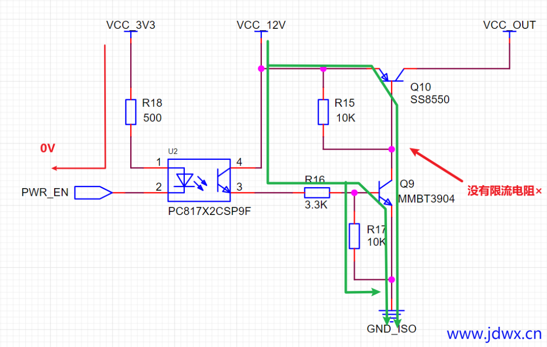

群友的问题 | 光耦的控制电路输出不对:
电路设计问题:Q10没有基极限流电阻,导致三极管Q9导通后,Q10的基极电流过大导致三极管Q10和三极管Q9烧毁,电流路径如下图:

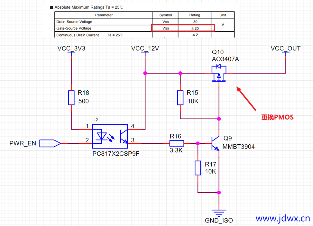

解决方案:1.不更改PCB,将PNP型三极管更换为PMOS,但是需要注意所选PMOS的Vgs绝对值需要满足>±12V,以防Vgs过压导致PMOS烧毁,例如更改为下图的AO3407(大概挑了一个,可以按照实际需求实际选取合适的PMOS):

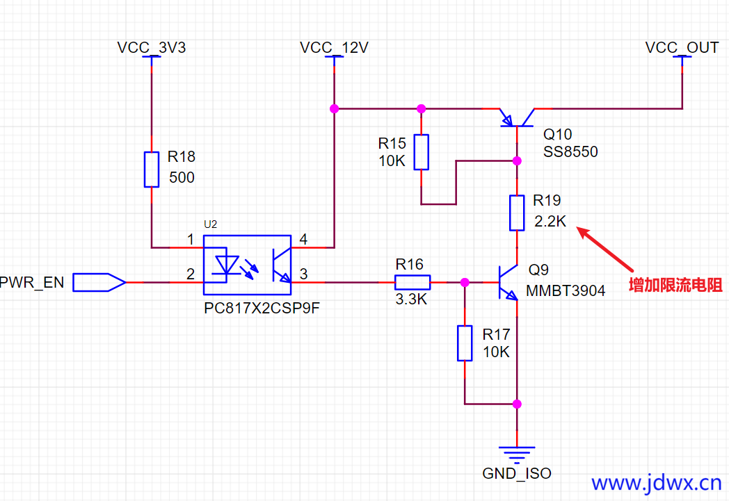

2.更改PCB,为三极管Q10增加基极限流电阻。电路更改例如下图:
总结:建议更改PCB,增加基极限流电阻。这个电路中,就算是PMOS也建议增加合适的栅极电阻,以防Vgs过压损坏。
明显的部队,控制三极管Q9没有负载电阻,它一旦饱和导通,不但烧毁自己,还要殃及Q10be结。
