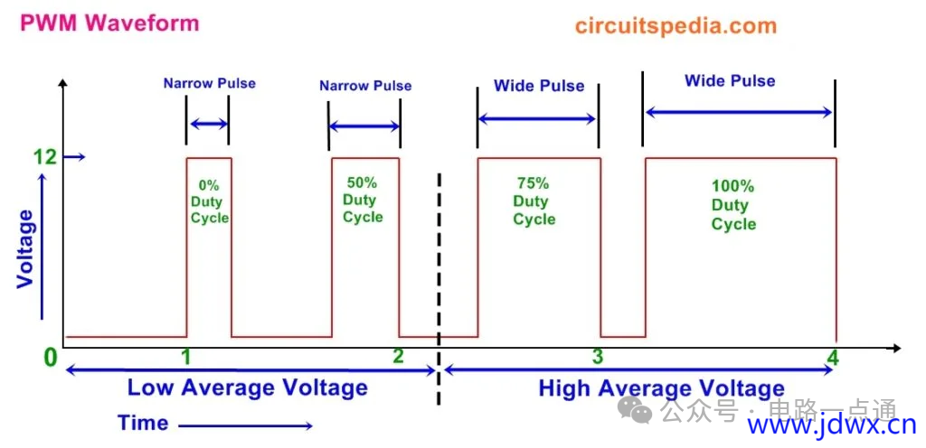

直流风扇电机速度控制器调节器电路采用脉冲宽度调制(PWM) 技术原理工作,利用该技术可以非常平稳地控制直流电机速度并且无噪音。
脉冲宽度调制 (PWM) 信号是一种使用数字源生成模拟信号的方法。PWM 信号由两个定义其行为的主要组件组成 - 占空比和频率。占空比描述了信号处于高(开)状态的时间占完成一个周期所需总时间的百分比。频率决定了 PWM 完成一个周期的速度(即 1000 Hz 为每秒 1000 个周期),因此也决定了它在高低状态之间切换的速度。通过以足够快的速率循环打开和关闭数字信号,并具有一定的占空比,输出在为设备供电时看起来就像恒定电压模拟信号一样。
•  平均输出电压与占空比的导通时间成正比。

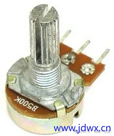

通过使用此电路,您可以通过调节(电位器)音量控制可变电阻来控制直流风扇的速度。这些电路基于 555 定时器。
470K POT(音量控制电位器)来设置所需的速度
