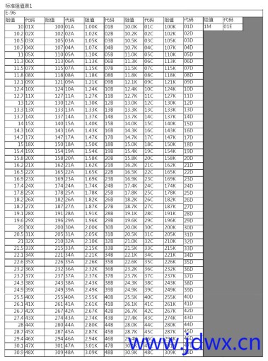

图片太模糊,我仿佛看到19.1,没有19。
联华维修 发表于 2024-7-10 11:23
论坛把图片压缩了,我把它转换成表格了。
| E24 | E48 | E96 | E192 | E48 | E96 | E192 | E48 | E96 | E192 | E48 | E96 | E192 | E48 | E96 | E192 |
