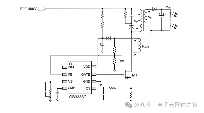

OB3338CCPA SOP-8 可调光离线LED驱动控制器芯片:
一、概述
OB3338是一款可调光的离线LED照明控制器,具有高功率因数,低THD和高恒流(CC)精度。通过在单级变换器中进行一次侧控制,可以实现隔离照明应用的低系统成本。
采用自主研发的CC控制方案,以恒准时控制方案实现高功率因数。准谐振(QR)操作和夹紧频率大大提高了系统效率。采用先进的启动技术,满足启动时间要求(<0.5s)。恒定输出电流补偿了变压器电感变化的容差。OB3338内置线路补偿,实现高精度恒输出电流控制。

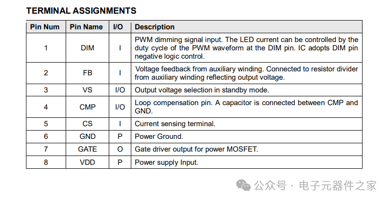

OB3338提供了可调光功能,可以通过将PWM波形的占空比设置到DIM引脚来控制LED电流。OB3338提供全面的保护覆盖,具有自动恢复功能,包括LED开环保护,LED短路保护,逐周限流,内置前缘消光,电压下锁定(UVLO)等。

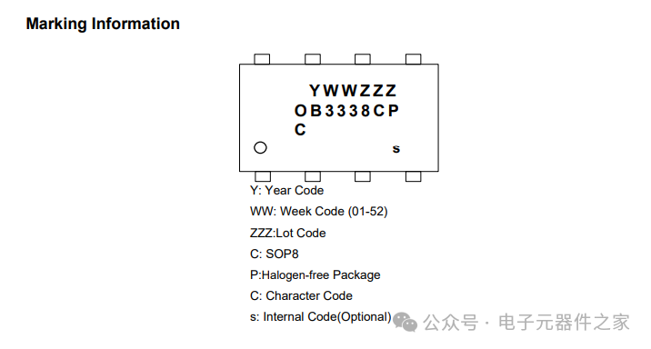

OB3338采用SOP8封装。
