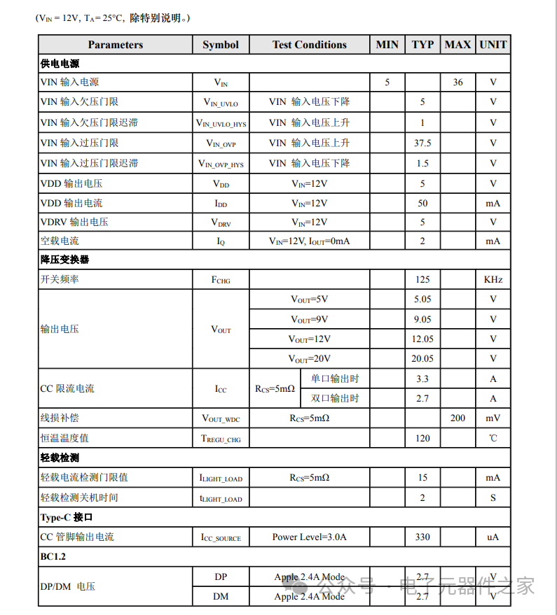

三、电气特性

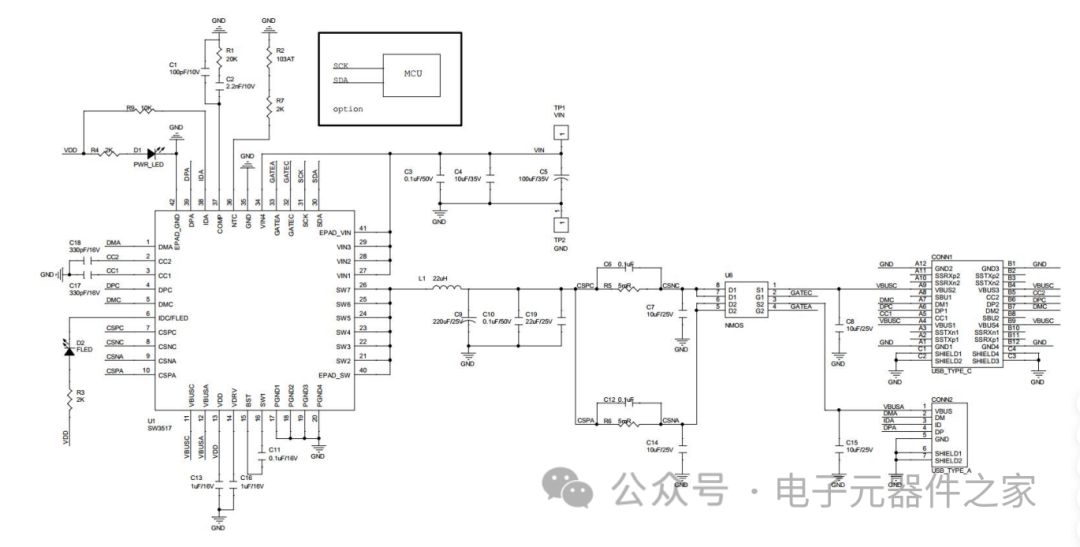

五、典型应用电路图
