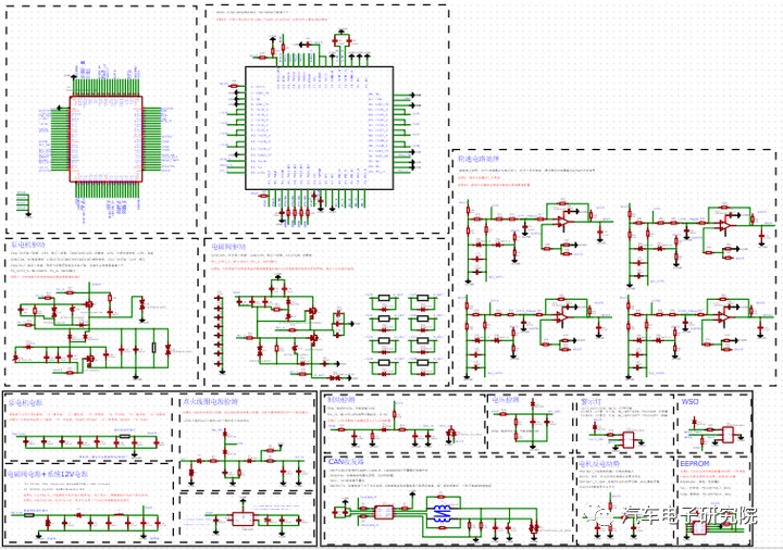

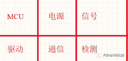

1.分模块
添加图片注释,不超过 140 字(可选)
  • MCU:电源【供电电源+模拟电源】;下载模块;晶振;引脚
  • 电源:12->5 or 其他;防反接【二极管】;防浪涌【TVS管】,去噪【并电容,PI型滤波】
  • 信号:去噪,模数转换
  • 通信:CAN;LIN
  • 驱动:基础电路;MOS;蓄流;防反接;
  • 检测:按要求进行
分模块进行绘制,按照基础需求进行,参照数据手册设计,传承量产电路图经验。

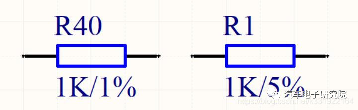

  • 电阻。
如上图所示,每个电阻都写上阻值、精度。针对大功率电阻,也可以写上功率,要视具体情况灵活变通。一般对于开关电源上的采样电阻以及运放电路上的电阻得用1%精度,上下拉电阻可以使用5%精度。PS:这里的阻值不建议写成102,要直接写成1K。尽量不要让别人去做这个换算,或者人家也不会算。【来源:队长-Leader 原理图设计规范】

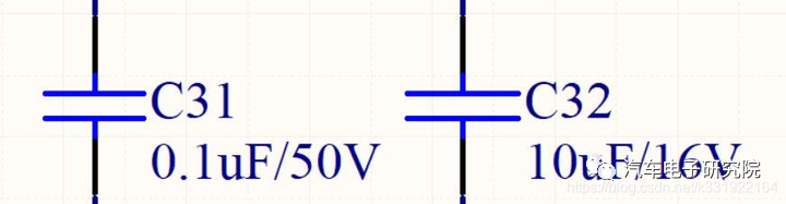

  • 电容
如上图所示,每个电容都写上了容值耐压。针对高精度电容,也可以写上精度,或者是材质。如:瓷片电容的材质有X7R、Y5V、NP0等。PS:这里的容值不建议写成105,要直接写成1uF。【来源:队长-Leader 原理图设计规范】

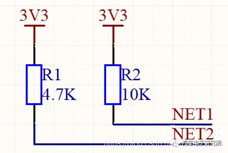

BOM表就是物料清单,尽量让物料的种类少一些,可以让采购员减少工作量,也会在生产上减少很多问题。这里有两个上拉电阻,一个4.7K,一个10K,如果这个阻值影响不大的话,可以把它们都合并为10K。去耦电容也是雷同的操作。

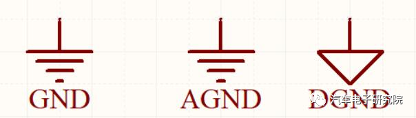

如上图所示,只有一个地平面,则用GND。有数字地和模拟地,则用AGND、DGND。也有一些系统还有视频地、音频地等,也要用不同的符号。注意:不要把GND这些网络名给隐藏掉了,会容易出问题。【来源:队长-Leader 原理图设计规范】

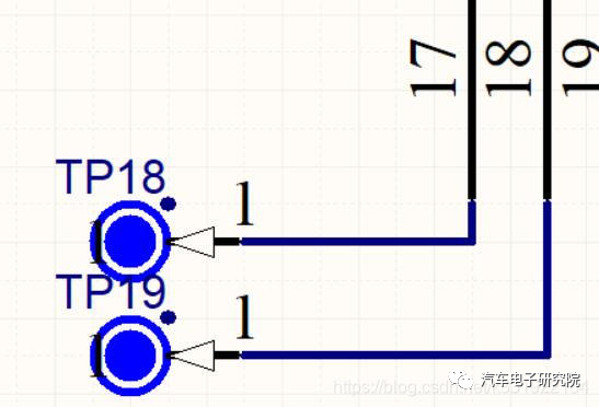

7.测试点
如上图所示,增加了测试点。测试点也就是一个圆形的pad,裸铜的。在一些QFP、BGA、QFN封装的芯片,有的引脚很难用示波器测量,这时可以增加测试点,方便操作。

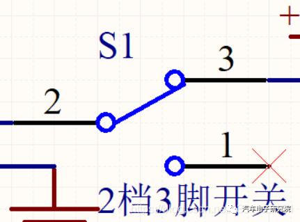

12.悬空引脚
悬空引脚也要画上X。
