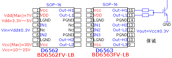

与进口的这两个BD6562、BD6563可以直接互换?
三路的可直代二路的
比如松下IH煲只用一路,两者随意用。
曾经用8316飞线代换成功过
云贵桂粤 发表于 2024-1-4 18:37
三路的可直代二路的
比如松下IH煲只用一路,两者随意用。
曾经用8316飞线代换成功过
