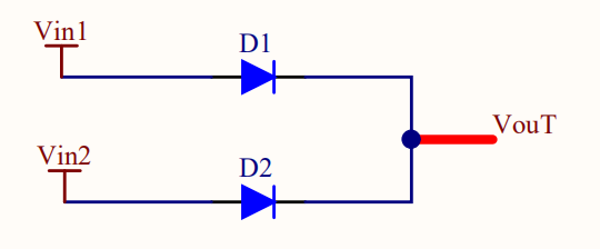

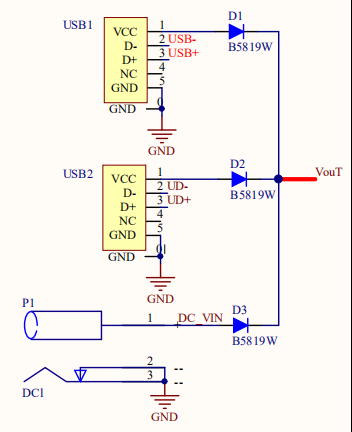

一、最简单的二极管
最简单的电源自动切换电路:二极管并联。
两个电源,根据供电电压的高低自动选择,哪边电压高用哪边。
二极管可以选择普通二极管(最大 0.7V 压降)或者肖特基二极管(最大 0.3V 压降)
1.1 都是5V电源
如果我们的系统是使用3.3V供电,而两个电源都是5V(USB,外接适配器),后端需要接一个 LDO,那么这个电路使用哪种二极管都无所谓,如果是普通二极管要注意 LDO 的选项,得选择低压差的。
如果是系统中需要有5V供电,那么普通二极管基本不可行的,得使用肖特基二极管。使用 5V电源经过肖特基二极管压降后对于大部分要求 5V 供电的设备还是没问题的。
在这种情况下,使用二极管并联有一个好处,不局限于2路,比如实际中可能出现3种,再多也可以,但是一个产品我做过的最多就3路,如下图:

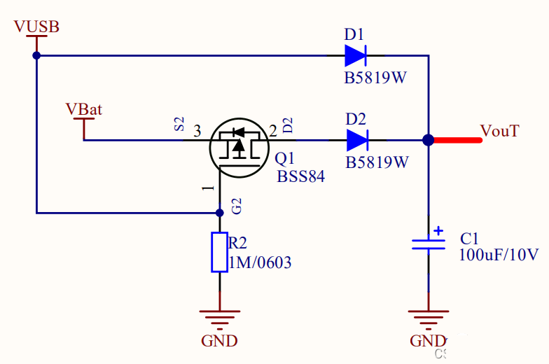

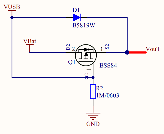

5V电源和电池的场合,使用一个MOS管作为备用电源(电池电源)的开关,有一个经典电路,原型如下(5V的电源不一定是USB,可以是外接适配器的5V):
这经典的电路已经被许多博主工程师介绍过,我通过查阅大量的文章,发现大都是分享一个电路,说一下工作流程。这里我必须说明一些容易出错的地方。
注意这里使用的PMOS,方向没有画反,因为需要用到 MOS管的体二极管。电池电压通过体二极管到达 S 级,在没有 VUSB 的时候使得 Vgs <0,MOS管导通,给Vout 供电。
那为什么不将 PMOS 管的 S 对着 VBat, D级对着 Vout 呢?
还是因为体二极管,如果有 VUSB 的时候,通过体二极管,VUSB 电压直接到了电池,这是不允许的。
电路的流程简单介绍一下:
当VUSB有电,PMOS管截止,即便有体二极管电流流过,但是因为VUSB会比 Vbat 电压高,PMOS的Vgs>0 ,所以PMOS体二极管截止,负载由 VUSB 供电;当VUSB没电,PMOS导通,负载由 VBat 供电;

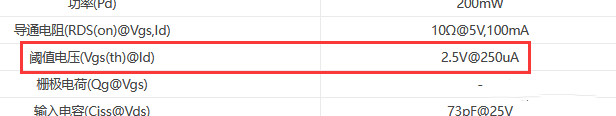

我们知道,MOS管有一个阈值电压,阈值电压越小,MOS管越容易导通。在MOS管选型的时候可以根据适当情况调整:

2.2 经典电路变种
我们上面经典电路使用 PMOS ,还特意提到了 PMOS 的方向,但是如果就是想把PMOS反过来,或者设计的时候画反了怎么弥补?
这里就针对上面电路做了一个变种电路:
这个电路理解起来应该也很简单,原理也就是 Vgs < 0, PMOS管导通,和上面经典电路一样。
然后加了一个D2,防止了VUSB给电池充电的可能,这部分的处理有点类似与上面提到的最简单的二极管并联方式,但是会比二极管并联更加可靠。
相对于经典电路,这个电路要接受电池多一个 D2 二极管的压降。

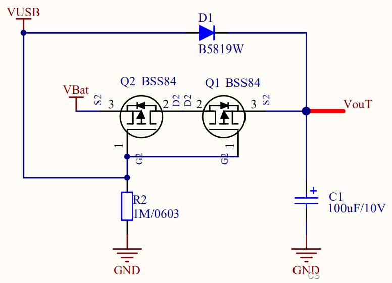

2.3 经典电路升级
根据前面的经典电路,和经典电路变种的设计思路,我们可以再用一个MOS管代D2,于是电路变成下面这样:
相对于上面的电路来说 VUSB 与 VBat 的 压差就没有那么严格,具体的情况视具体情况而定。下面的逻辑是按照电路设计正常工作情况来说明,当然不是任何电压都适合。我们这里只是电路记录分享,如果有问题,可以评论区指出。
原理上来说还是MOS管,当VUSB有电的时候,Q2,Q1截止,VUSB供电,当VUSB没电的时候,Q2,Q1导通,VBat 供电。
当然或许会有可能Q2会导通,然后Q1截止,然后需要再根据情况详细分析的情况。
但是整体上,相对于经典电路来说 VUSB 与 VBat 的 压差就没有那么严格,在同样的电压下也可以做到切换。

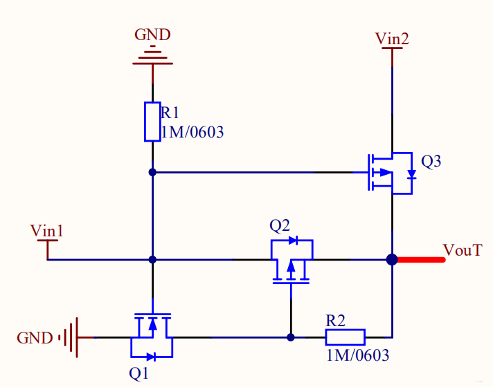

2.4 另一种思路
除了上面经典电路思想,我项目中确实用的也是上面的电路,但是在写博文的时候,为了做总结,查找了好多文章,发现了一款比较中意的电路:
这里是原文的链接:非常精妙的主副电源自动切换电路,并且“零”压降,客官你GET到精髓了吗?...
其中 Vin1 是主电源,Vin2 是备用电源。
当 Vin1 和 Vin2 都有电的时候会使用Vin1,只要有 Vin1 ,Q1导通使得 Q2 的 G 极接地,然后Q2也导通,Q3的 G极连接 VIn1,S极基本也是Vin1(比Vin1小一点点,几十mV),所以Q3截止,Vout 来自 Vin1。
其他的详细分析可以查看原文,这里我只是做个记录。
