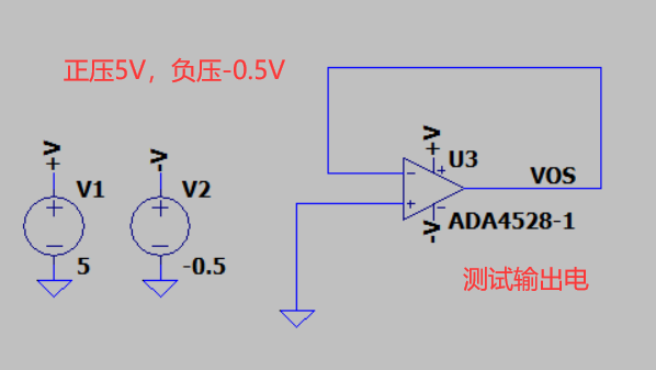

在工作中,有时会用到负压,例如运算放大器有时为了让其能更好的轨到轨输出(例如之前举的例子就算是轨到轨运放,也不能完全输出0V,会有几mV),会为运算放大器提供负压供电,让他能真正的输出0V(点击图片可跳转)。或者就是一些LCD驱动也会用到负压,等等等等。

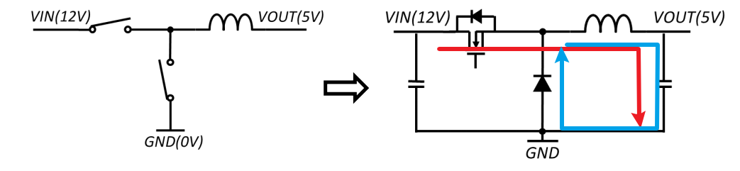

在实际电路设计当中,开关电源 DC-DC 的应用非常广泛,其中以降压 Buck 电路最为常见,以 12V转5V为例,其典型拓扑结构如下图所示。其输入电压 VIN,输出电压 VOUT 和占空比之间的关系为
VOUT=D*VIN

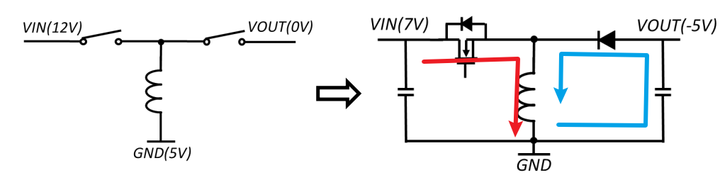

那么只要稍稍改变,就可以将Buck拓扑改为Buck-boost,输出电压和占空比之间的关系为
VOUT=-VIN*D/(1-D)

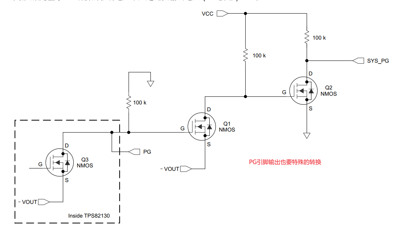

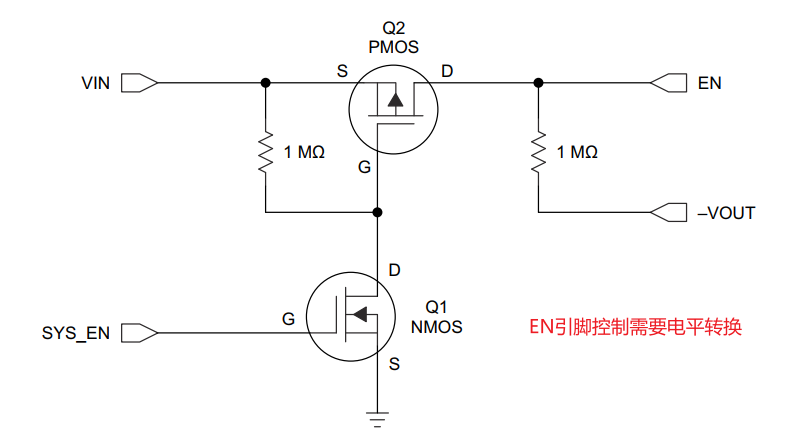

TI 也有专门的正压转负压电源芯片可以直接使用,如 TPS63710LMR70503 等,其应用电路更为简单,方便使用。因为Buck改Buck-boost的话,一些管脚,例如EN或者是PG管脚的控制/输出需要特殊处理,如下图。
Buck做Buck-boost注意事项

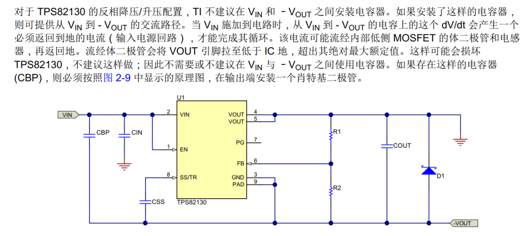

1.输入端电容接GND,尽量不要接Vout。如果接到Vout,则需要外接肖特基二极管做输入电源回流(图中的D1)。

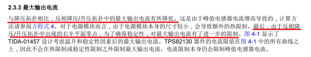

2.注意芯片的电压输入范围会变小。由于芯片的参考变为了负压输出,所以芯片的输入电压范围需要减去Vout。
3.注意最大输出电流,达不到Buck的最大输出电流
