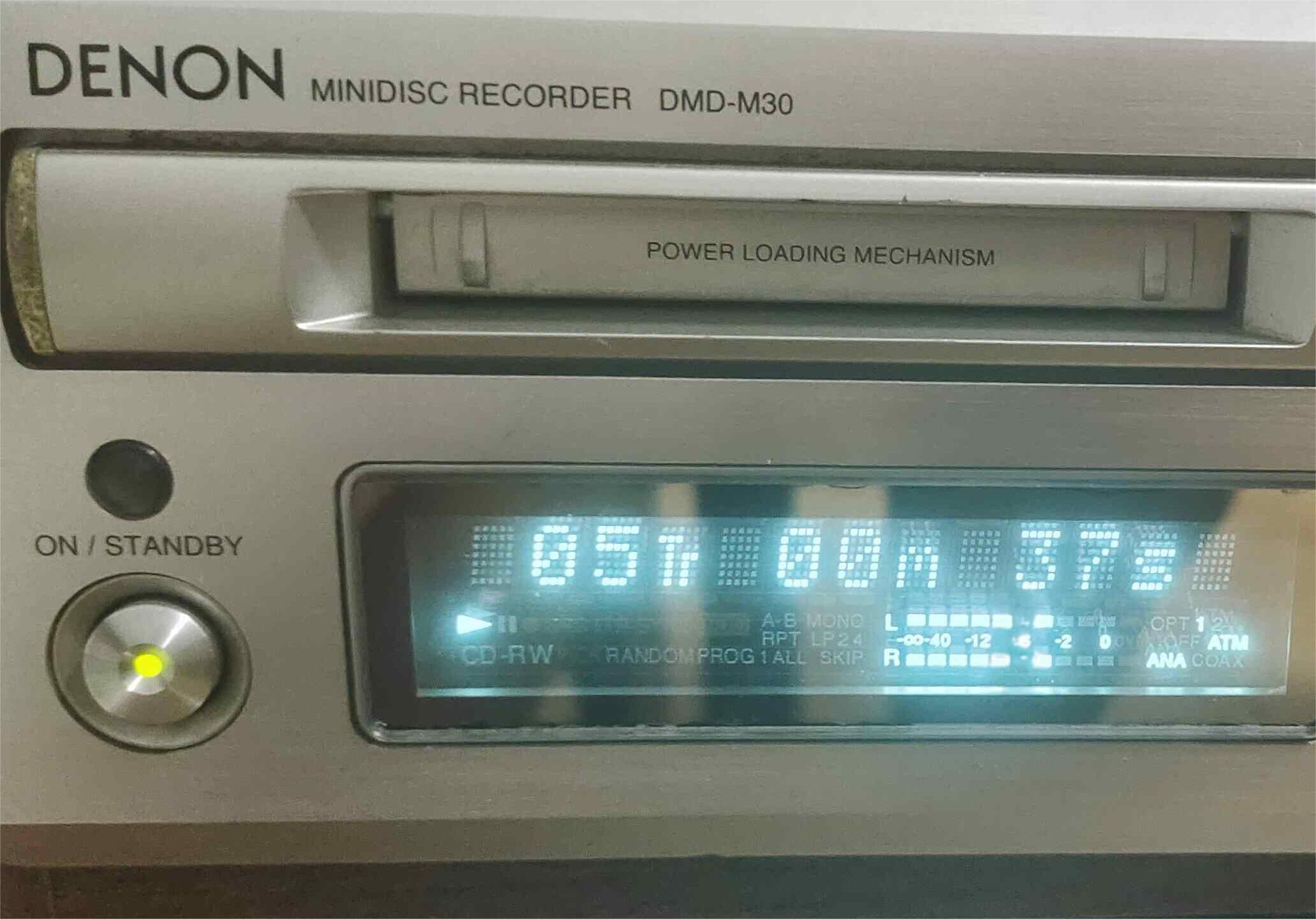

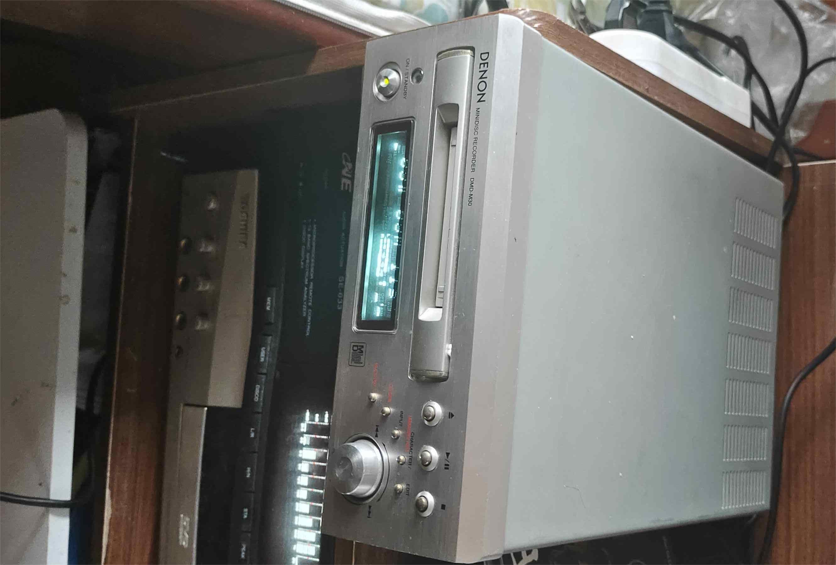

MD播放器无规律自动关机:

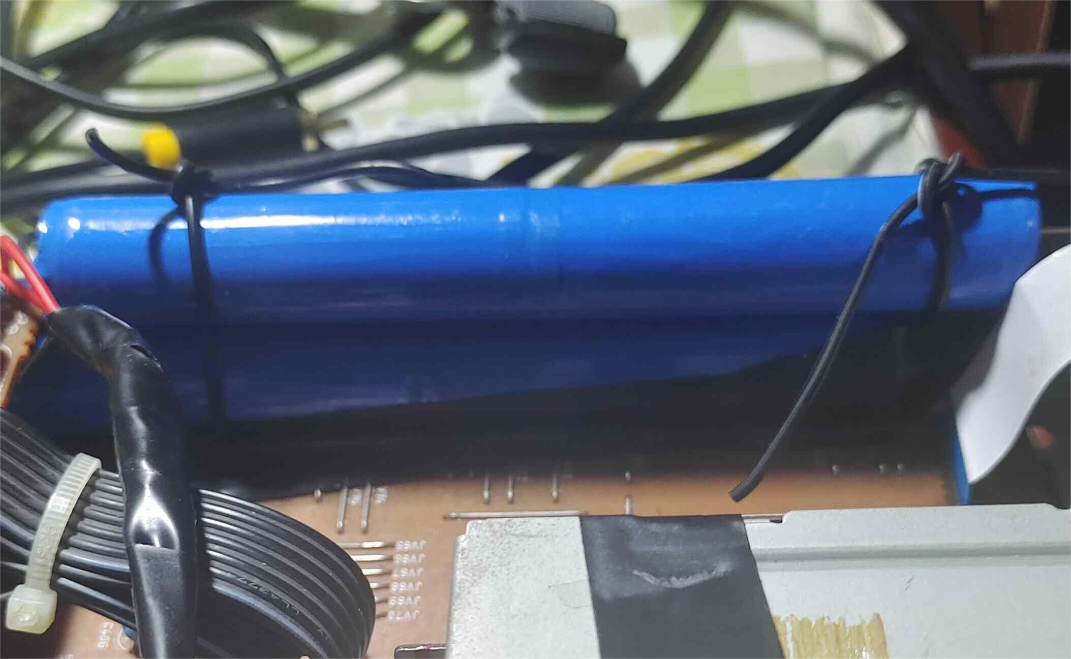

在某鱼淘得一台MD播放器,故障现象为录音和播放正常无规律自动关机,MD刚开始检查发现正在播放的时候用手拍一下机器马上关机,初始判断为主板部件焊接问题,放大镜查看主板焊点都很光滑无龟裂现象,就把主芯片托了一下锡,在试机还是依旧,就把机芯排线拔掉再试,上电拍打机器无关机现象,于是怀疑机芯驱动板有问题,拆开查看焊点没有龟裂。

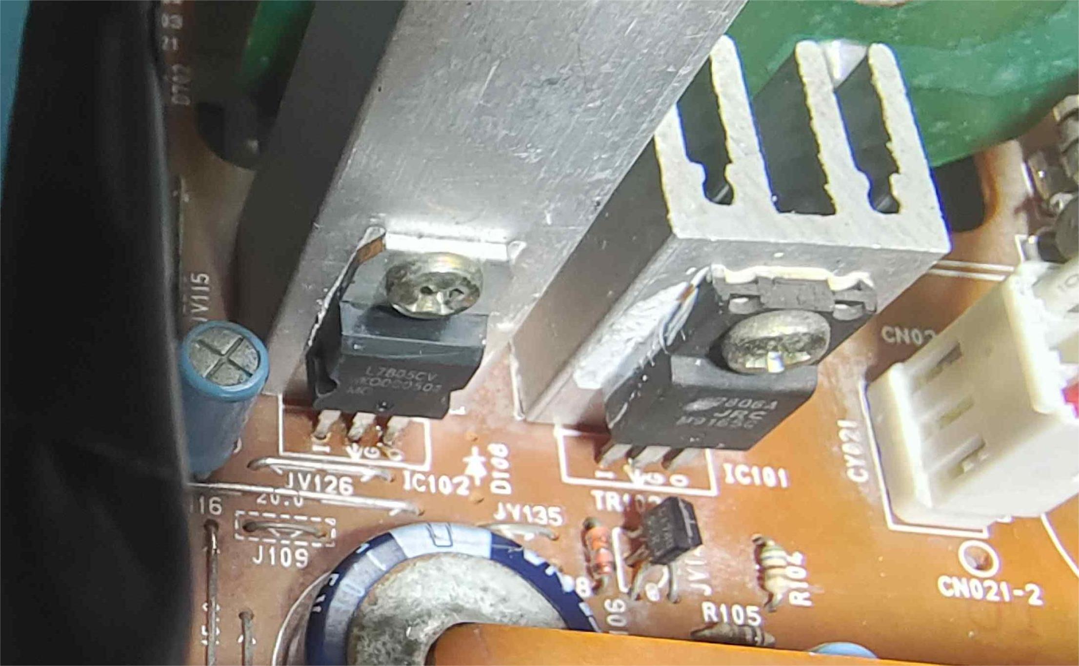

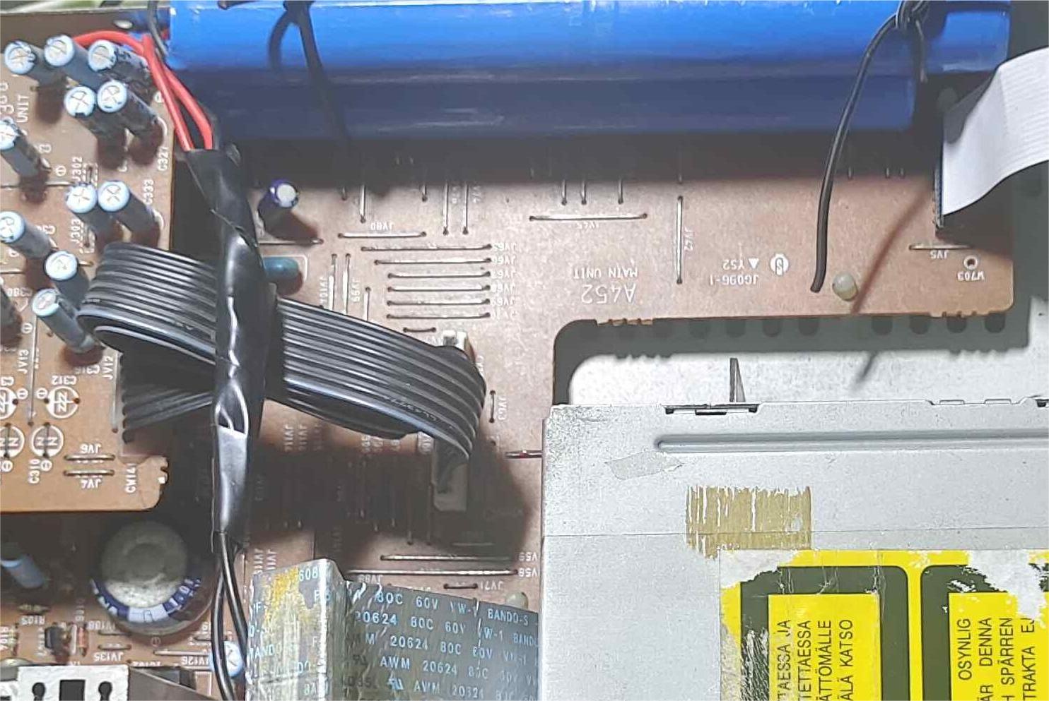

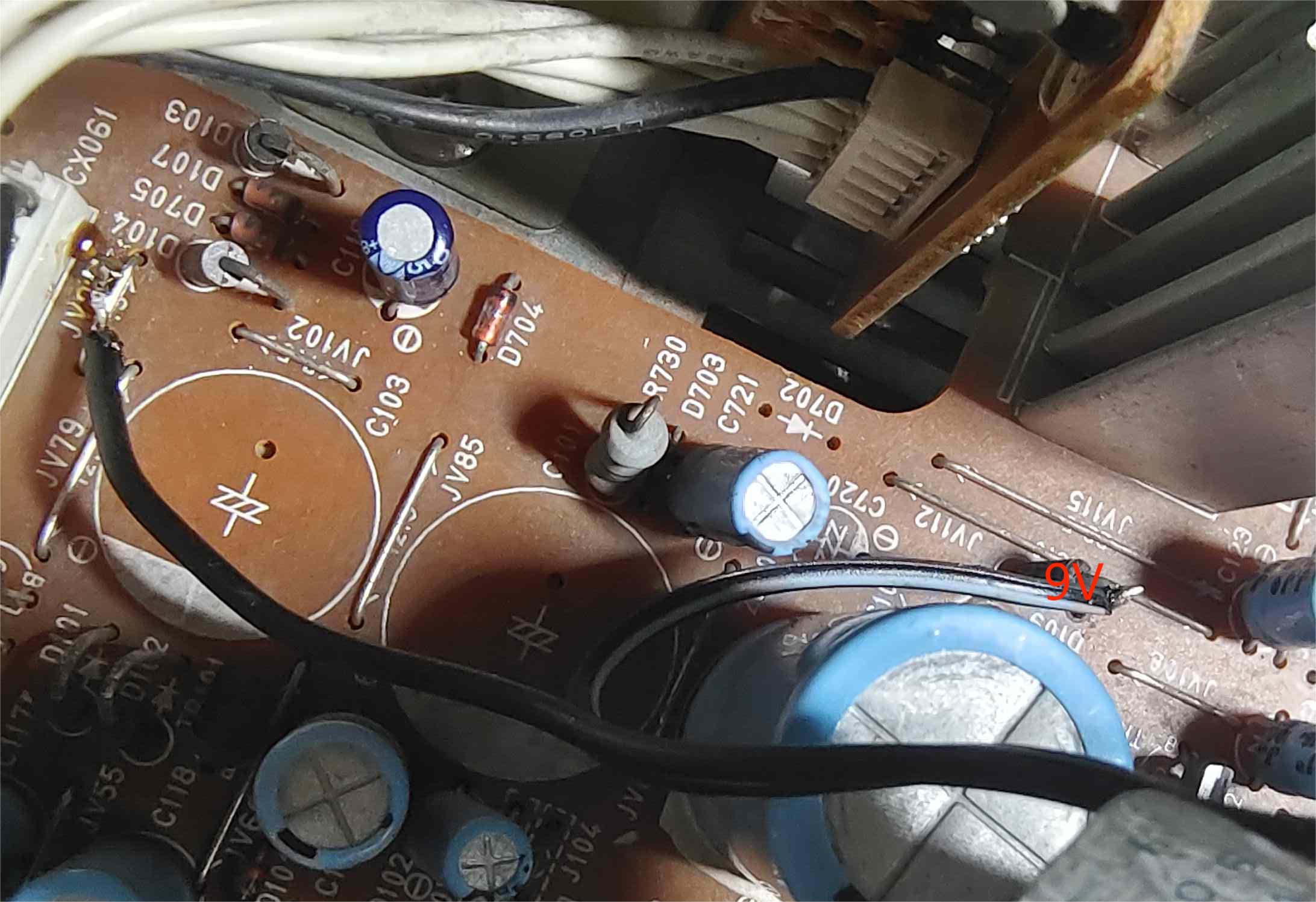

     沉思了一会,上电后测了一下主供电9V,在启动读碟时候电压在6.5-9.8之间波动,主供电经7805稳压供电于系统,在测试稳压输出读碟时候电压在4.5-5.1之间波动,手头无器件和材料替换,想到了大容量的电容储能可以平稳波动,没有电容我就串接两颗锂电池替代,电池保护电压8.4V接近9V,何况9V供电电路还串接一个二极管因此电压近似,电池串接后再试机平稳播放,使劲拍打机器都很稳定,虽然这个属于过时产品,多少应该能开拓一下其他的电器维修思路吧。
   业余维修没有配件就这么凑合能用就行,自己玩的东西,本人88年进入行业2011年改行搞医疗电子产品研发,所以专业改成业余了
