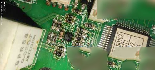

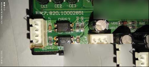

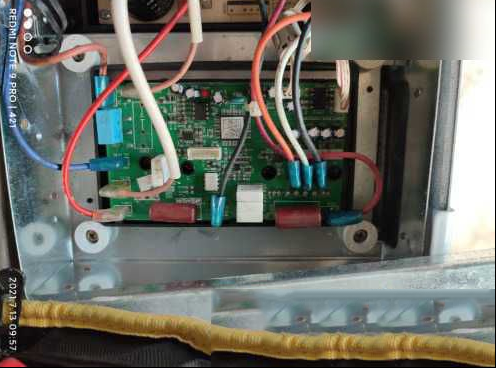

接修一台长虹变频空调报F8故障,此故障是外机主板和模块板的通讯故障,经查+5v.+15v正常,重点检查模块板光耦和光耦周边的贴片电阻,这款模块光耦周边的贴片电阻很容易坏,坏了后就报F8,但检查后都是好的,再用指针表查光耦跳变电压,发现问题了,用两个pc817光耦代换原机的pc-17k1光耦,试机F8故障排除了,但随之又了了个J1的故障代码,这主板问题不少呀,J1重点检查变频模块和D1周边电路,特别是10k的特别容易坏,发现R22 1k已经开路了,换了后故障排除。
