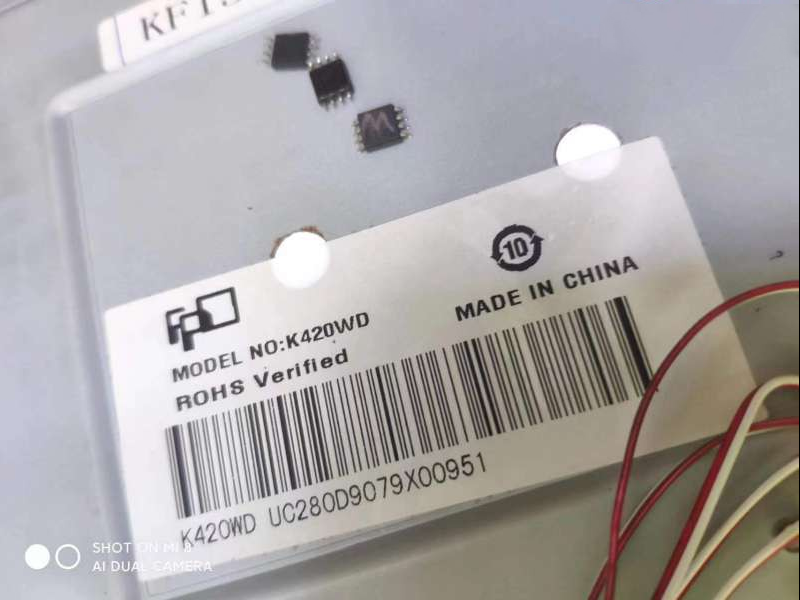

TCL.L42P11数据【主板4704-59MST9-A6233K01 V59MS-T9B】:

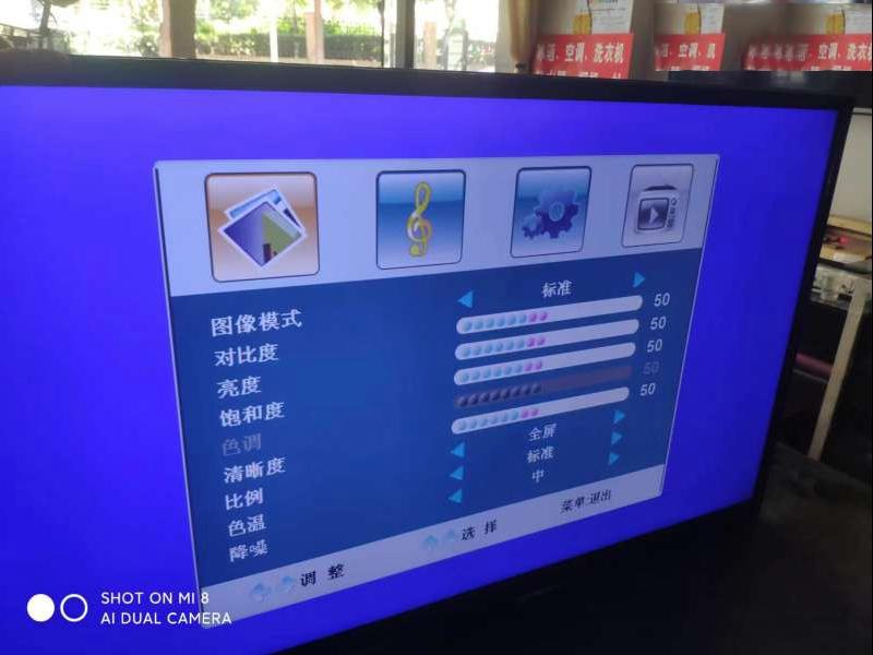

TCL.L42P11原机故障,蓝灯亮,二次开机,无论遥控还是按键都无用。开机检查主板每个三端稳压器输出电压都是非常正确的,主板上面有些电压应该待机会消失的,看来是开机主板复位不成功,这种现象多是数据出错,该主板主板4704-59MST9-A6233K01 V59MS-T9B,于是找来一个数据写入,电视机好了,结果第二天电视机又不开机了,我当时就觉得又遇到V59冷热病了,果不其然后来出现故障,我只要加热主芯片V59就会好,昨天有点忙,因为这种故障原来遇到过长虹板子【我还发过探讨这种故障的帖子】,没有一张修好过,昨天我已买了代用板了,因为我觉得拆机板不可靠。两个数据,我下载的试了,原机读取的大家试了回帖。
