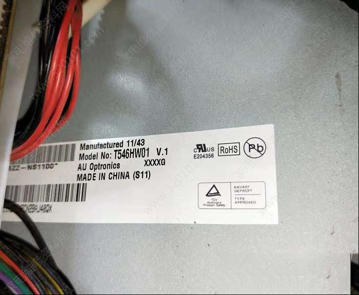

接修一台从校园里退役下来的几台长虹LT55539FT液晶电视,好像是定制的,带触摸屏的,就是用于教学用的那种。有一台屏坏背光亮,一台黑屏液晶屏完好,一台一切正常。现在重点修黑屏这台。屏型号如下图2所示。

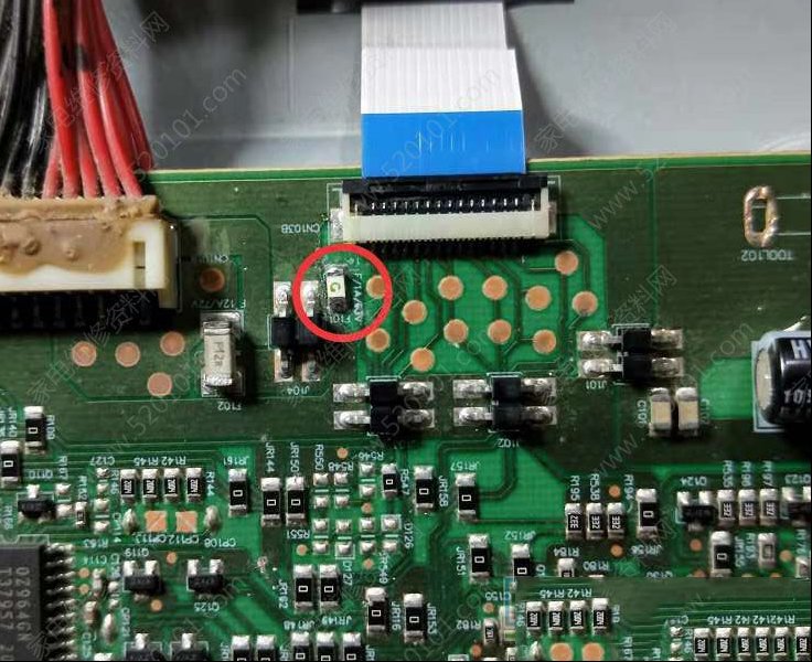

                把屏坏的那台背光高压驱动板换过来,居然还是不亮。把板还原到屏坏的那台上去,背光都不亮了。郁闷!把好的板都搞坏了,是不是灯管有问题?因为这是LCD的。买不到这屏的配件,所以就搁置了一年多。就在几天前,又收回一台同型号的,症状是背光闪,24V只有18V,这是电源的问题,后来搞定了,背光不闪了。暂且不表修复电源的问题,想起自己搁置了一年多的黑屏电视,想借机检查对比一下电路电压等,能搞好是最好不过了。把坏板上到这台已经修复的电视上试机,不亮!灯管百分百没问题的,这下能确定是背光驱动板损坏了。

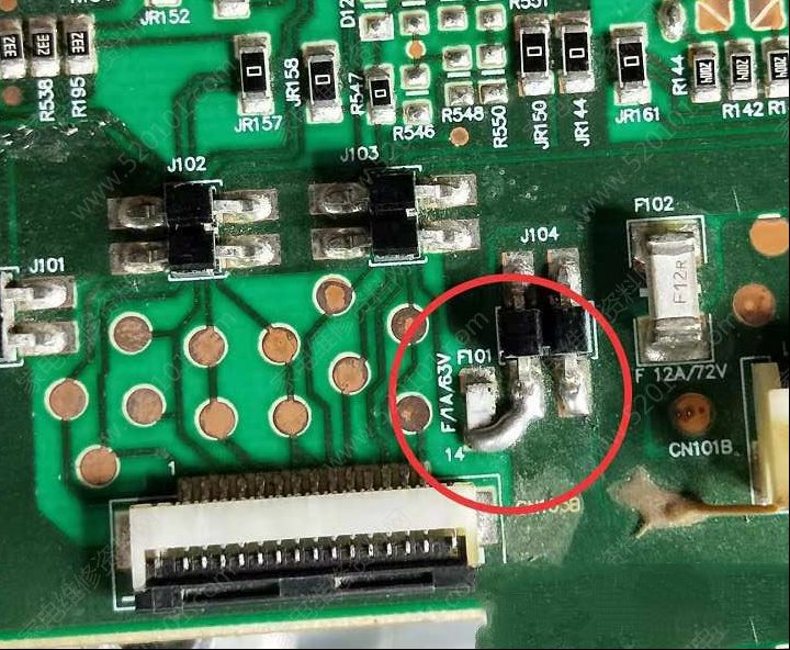

                仔细观察对比才注意到之前的一块废板上有颗保险的地方被人焊接过,保险是63V 1A已经不通了,是用焊锡短接的。如下图所示。

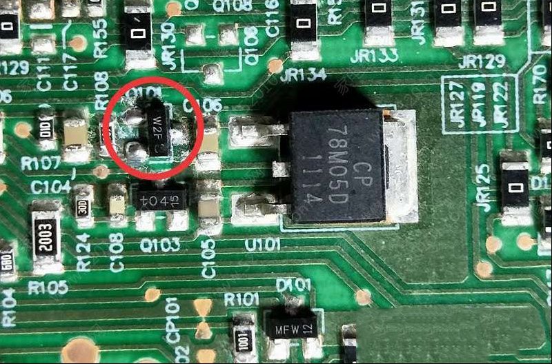

                于是顺藤摸瓜,找到这里。
                是红圈里的这颗三极管丝印W2F异常,导致78M05没电压而使整块板不工作。在另一块废板上找一个W2F换上,把保险(只找到一颗63V 0.75A的)换上。
