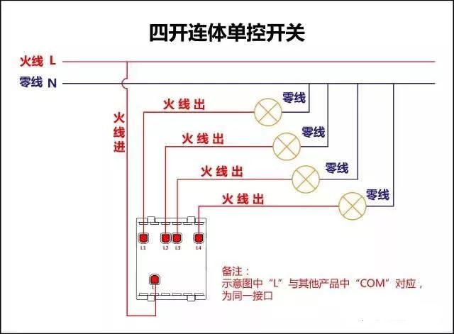

四开连体单控开关接线图

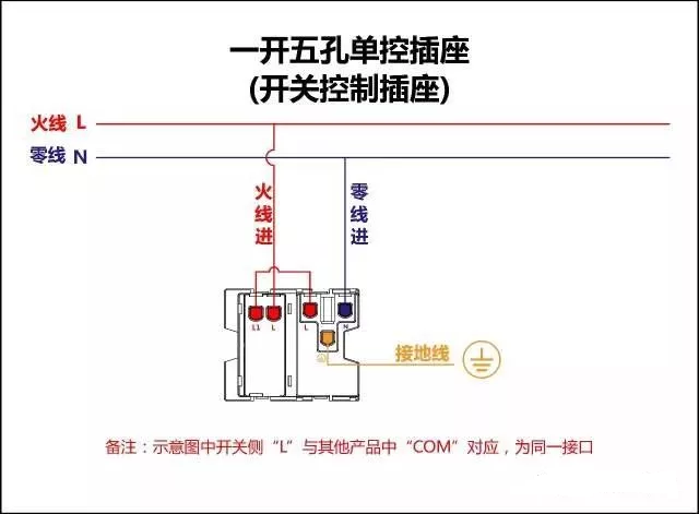

一开五孔单控插座接线图

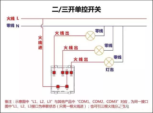

二三开单控开关接线图

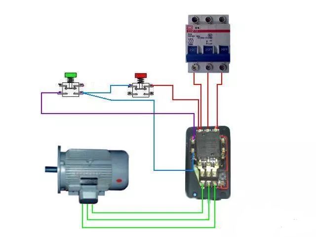

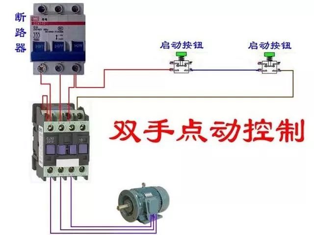

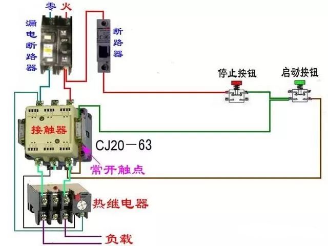

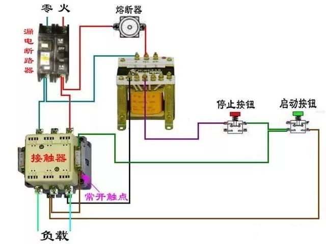

断路器、接触器控制回路PART 02

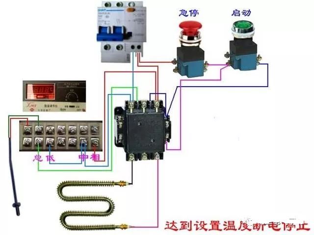

热电偶PART 03

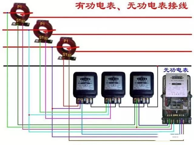

电能表PART 04

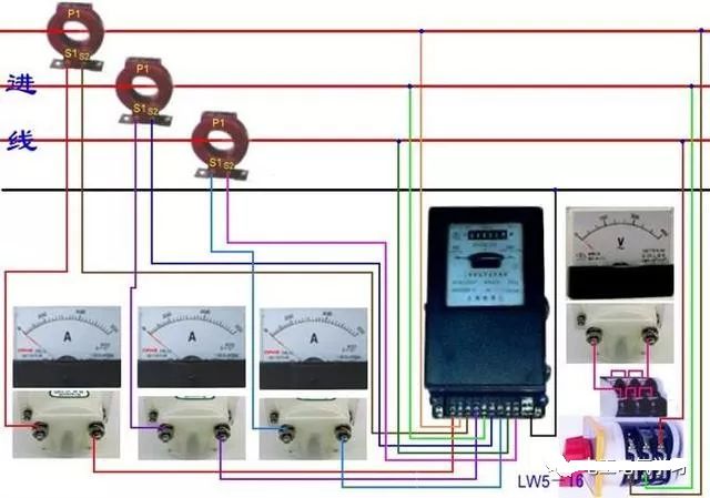

三相四线电度表互感器接线

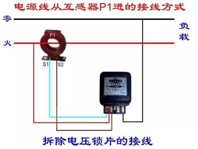

电源线从互感器P1进的接线方式

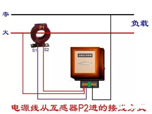

电源线从互感器P2进的接线方式
三相四线电度表互感器接线
电源线从互感器P1进的接线方式

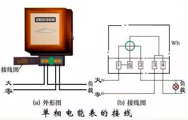

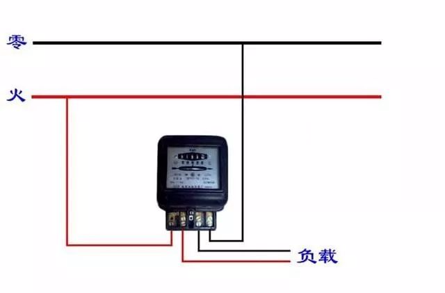

单相电能表的接线

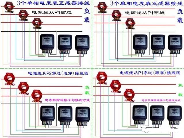

电源从P1进
电源线从P2穿过(逆穿)接线图
汇总

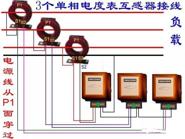

3个单相电度表互感器接线
电源线从P1面穿过
互感器二次线端接电流表不分彼此

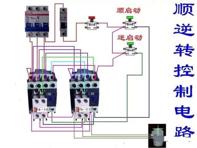

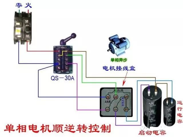

单相电机顺逆转控制
控制顺逆转

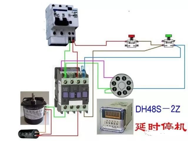

延时

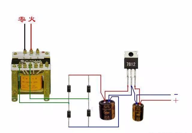

桥式全波整流滤波电路(如图)

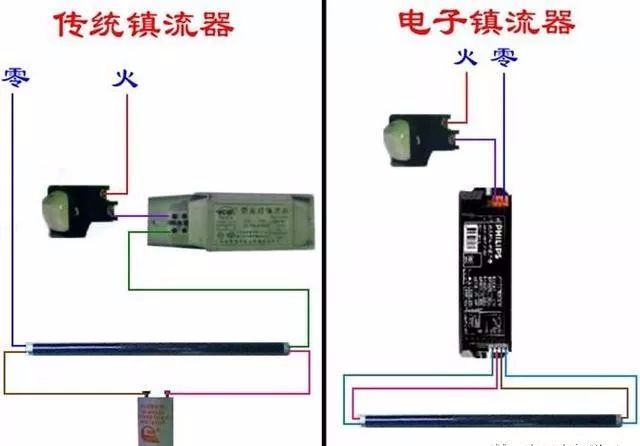

传统镇流器和电子镇流器(如图)
