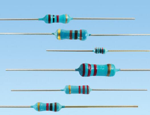

电子元器件识别电阻在电路中用“R”加数字表示,如:R1表示编号为1的电阻电阻在电路中的主要作用为分流、限流、分压、偏置等1、参数识别:电阻的单位为欧姆(Ω),倍率单位有:千欧(KΩ),兆欧(MΩ)等换算方法是:1兆欧=1000千欧=1000000欧电阻的参数标注方法有3种,即直标法、色标法和数标法a、数标法主要用于贴片等小体积的电路,如:472 表示 47×100Ω(即4.7K); 104则表示100Kb、色环标注法使用最多,现举例如下:四色环电阻 五色环电阻(精密电阻)。电阻的色标位置和倍率关系如下表所示:颜色 有效数字 倍率 允许偏差(%)银色 / x0.01 ±10金色 / x0.1 ±5黑色 0 +0 /棕色 1 x10 ±1红色 2 x100 ±2橙色 3 x1000 /黄色 4 x10000 /绿色 5 x100000 ±0.5蓝色 6 x1000000 ±0.2紫色 7 x10000000 ±0.1灰色 8 x100000000 /白色 9 x1000000000。

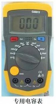

检测电容有专用的电容表来测量电容容量,也可用万用表测量。如下图所示
某些数字万用表具有测量电容的功用,UT51其量程分为200μ和20μ两档。测量时先将红表笔接到电流端孔,黑表笔接到COM端孔,功能档位选择电容档位,再用红黑表笔接已放电的电容两引脚(注意极性),选取适当的量程后就可读取显示数据。200μ档,宜于测量20uF至200μF之间的电容;20μ档,宜于测量2μF至20μF之间的电容。

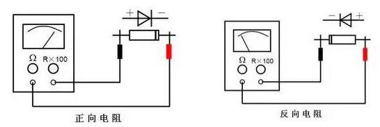

七、二极管的正反向电阻,压降和好坏的判断
首先要强调的是用数字万用表测量二极管时,实测的是二极管的正向电压值,而指针式万用表则测的是二极管正反向电阻的值。二极管有锗管和硅管之分。锗管正向压降比硅管小,0.1-0.3V为锗二极管,0.5-0.8V则为硅二极管。
