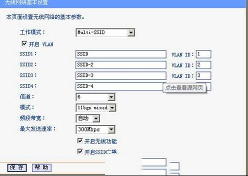

  笔记本无线网络找不到怎么办?很多笔记本电脑无线网络刷新不出来的现象,下面小编来总结一下大致知道的笔记本无线网络找不到一些可能原因,以便下次遇到时一一排查和发现新的问题,也供大家讨论、学习。    一、 笔记本无线网络找不到有一种可能是你的无线路由(或AP)没有启用SSID广播,所以你可能是看不到可用的无线网络,而你的电脑里面已经存在了该无线网络的SSID号,所以重启之后可以上去。

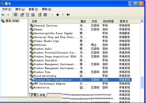

  二、笔记本无线网络找不到,其中一种情况是必须要用Windows配置我的无线网络设置   1.“开始”->“运行”,输入“services.msc”然后点击“确定”,打开 Windows的服务列表:   在服务列表中找到并双击Wireless Zero Configuration (应该就是启用无线服务吧)   将启动类型改为“自动”,点击“应用”   再点击服务状态下面的“启动”,然后点击“确定”

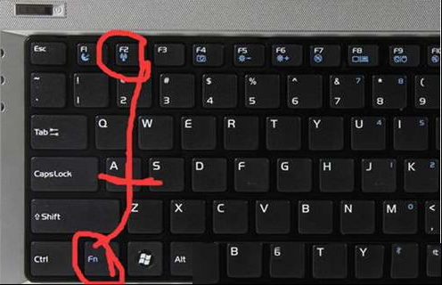

  2. “开始”->“控制面板”->“网络连接”,右键单击“无线网络连接”,选择“查看可用的无线连接”.再看看能搜索到网络了吧。   三、笔记本无线网络找不到,还有一种情况:有些笔记本有无线路由的物理开关,也有的是Fn+F2(有无线图标)切换,无论如何,首先,无线网络的灯应该要亮。有的蓝色的灯是开了,橘色的灯是关了……

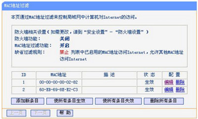

  四、笔记本无线网络找不到,第四种情况:路由器中禁掉了本笔记本的mac后,也是无法刷新到的。
