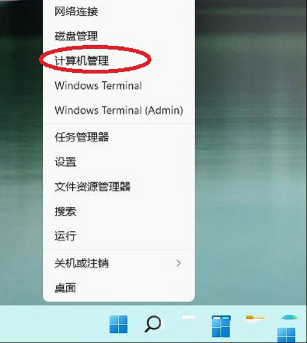

1、首先右键点击开始菜单,选择计算机管理。

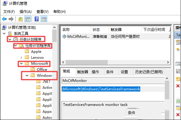

2、之后依照路径系统工具-任务计划程序-任务计划程序库-Microsoft-Windows打开。
3、之后点击TextServicesFramework。

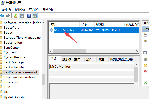

4、然后点击右界面中的MsCtfMonitor启用即可。
