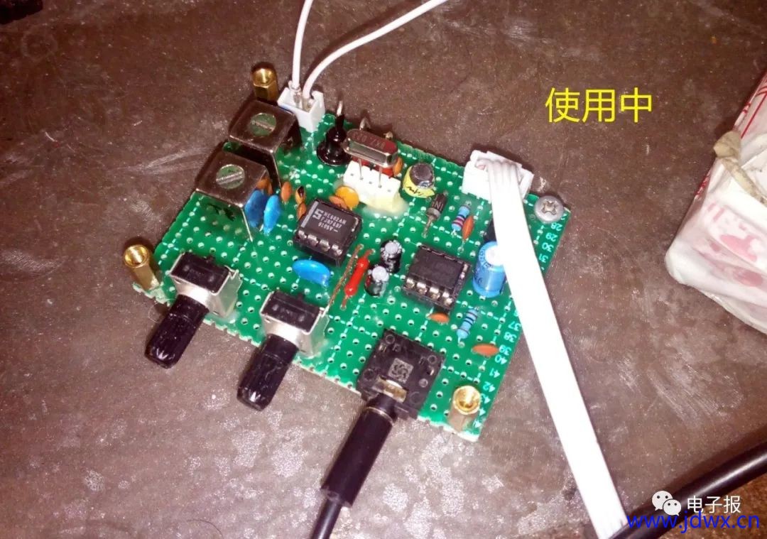

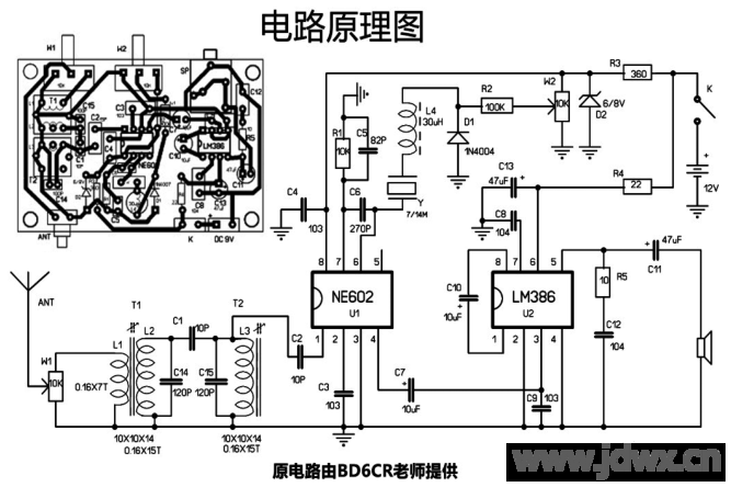

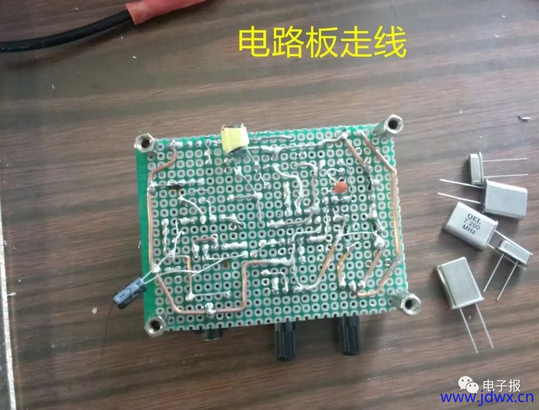

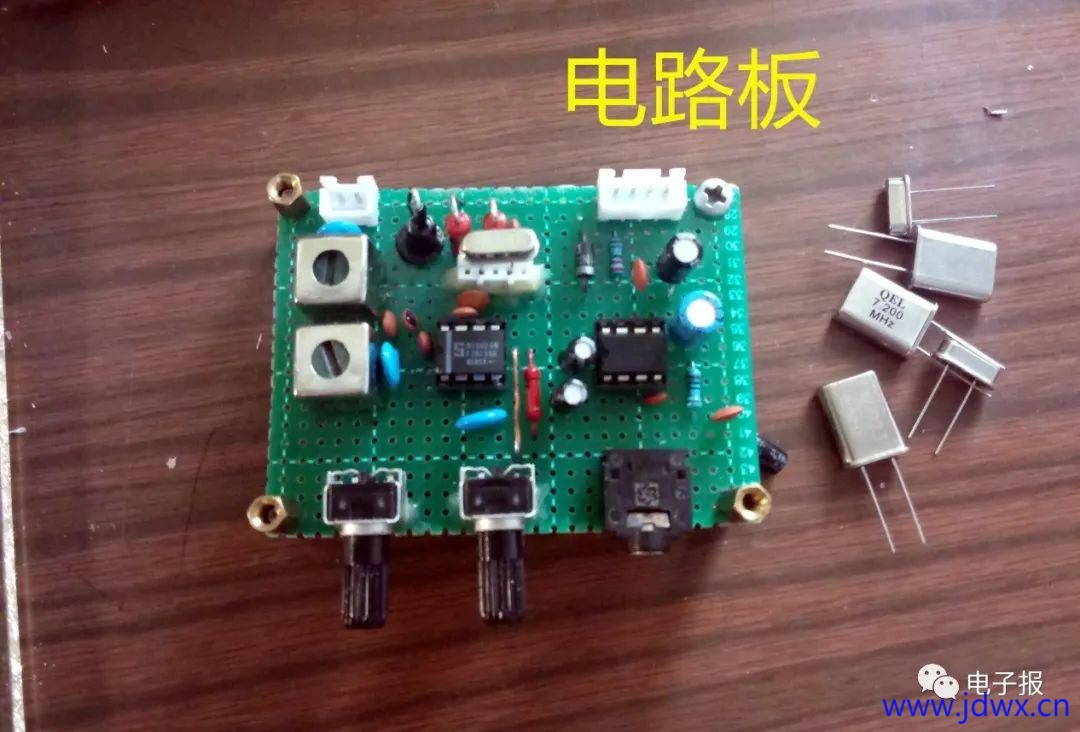

最近,利用手头的材料,试验制作了一台“直接变频等幅报收信机”。这是一台所用元件少,电路简洁,调试容易,成功率比较高的装置。元件不多,使用洞洞板即可搞定。经使用,效果也还不错!
装置由两片IC 集成电路组成,中周电感的制作数据已标注在电原理图中,详见附图。
电路图中左上方 是PCB 图,供参考。电路中元件参数适合40米波,晶振可选用7M / 7.2M 之间的均可。板子上晶振的位置采用插针结构,便于更换不同的晶振,守听不同的频点。

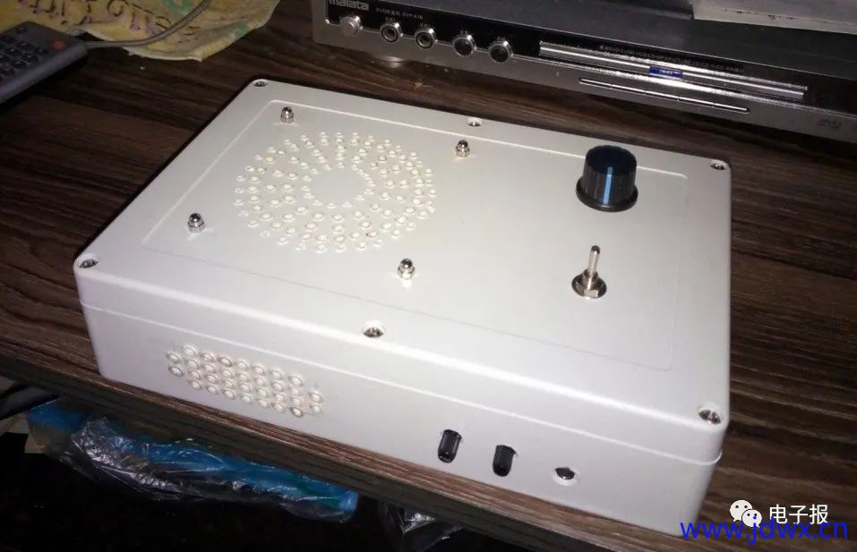

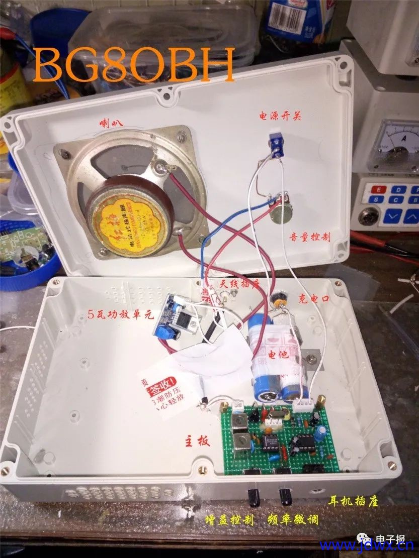

为了推动喇叭放音,增加了一套3-5瓦的音频小功放(外购市售的小功放,价格便宜,使用方便还省事)。用二到三节18650串联供电。全部单元装入一个塑料防水盒里。
