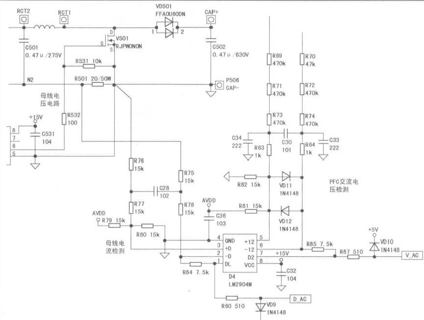

长虹变频挂机空调开机后显示“J1”故障
长虹变频挂机空调开机后显示“J1”故障
例1:长虹变频挂机空调开机后显示“J1”故障代码。分析检修:依据故障代码含义确认为压缩机 驱动板 PFC 的AD 偏置异常检出故障,判断为压缩机驱动板问题。其检修流程如下:把外机主板和模块接上空调检测仪,再接上 电 ...

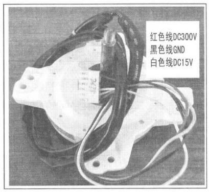

室外直流电机本身故障时引起显示“F6”通讯
室外直流电机本身故障时引起显示“F6”通讯故障的原因如下:(1)电机内部驱动模块电路短路所致(电机接 插头3和4脚之间短路,挂机以及50/51系列外 机的电机插头如图4所示),使主板开关电源 DC15V 过流,开关电源工作在 ...
