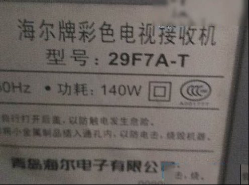

收到同行送来的故障机壹台海尔29F7A-T CRT彩电,故障表现为开机没有反应,拆机测行管V432/D2539击穿,取下行管,测+B电压正常,换上行管开机发现高压包T451/JFO5O1-21933 FBT-B-31打火,换新包开机,经调整发现图像效果很 ...

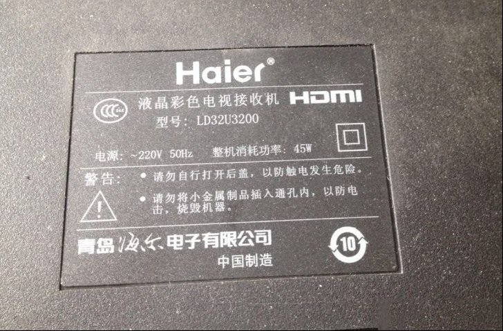

近期收到同行送来的故障机壹台海尔LD32U3200主板,版本号0091802371i V1.4,这台机器被雷击造成主芯片坏,原本想买一张主芯片换,结果发现主芯片不便宜,再加上最近手气不顺,买到好多坏芯片。结果在当地买到一张海尔LD ...

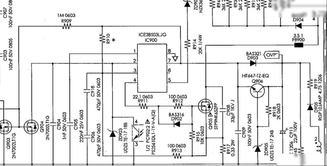

收到同行送来的故障机壹台海尔液晶电视L42G1,故障表现为不开机,指示灯液晶不亮。拆开机器检查12V、24V、5V电压全部为0V,但300V正常。后来排查到给ICE3BS03LJG引脚供电脚的R914开路,换好之后完美开机,机器修复。 ...

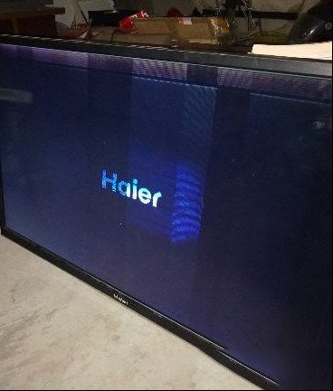

海尔LE43A700K液晶屏幕灰屏有垂直竖带检修思路
接收到其他维修同行的一台海尔LE43A700K液晶电视,故障表现为:开机显示海尔logo后灰屏,屏幕有垂直竖带,声音正常。初步怀疑逻辑板问题,刚好手头有一块同型号(K726-SD120PBMB4C6LV0.0)逻辑板,换之开机,故障依旧。估计 ...

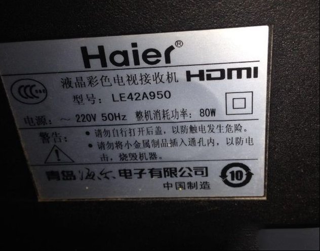

海尔LE42A950液晶电视暗屏检修思路
收到故障机一款海尔液晶电视LE42A950,故障表现为暗屏故障,开机检查逻辑板12V电压有,没有VDD电压。于是判断屏坏,或是逻辑板坏,老办法断开逻辑板去屏幕排线,当我断开右边排线时候左边图像正常,当然这个 ...

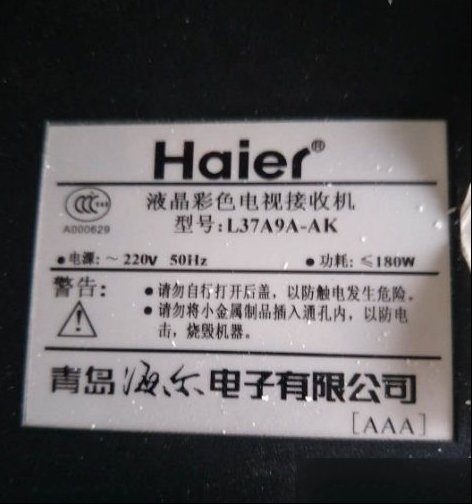

海尔L37A9A-AK液晶电视背光闪烁检修思路
收到同行送来的故障机壹台海尔液晶电视L37A9A-AK液晶电视,客户说收看的过程中机内响了一下,电视画面就开始闪烁了。给客户报价,客户同意以后开始拆机,拆卸电源板散热片盖板,测量12V、24V、5V正常, 测C32大电解300 ...

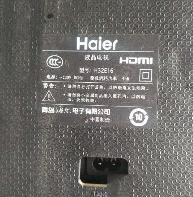

海尔H32E16液晶电视有伴音无图像维修(多图)
收到同行送来的故障机壹台海尔H32E16液晶电视,故障是开机后有声音,但是无图像,打开小后盖,4合1版 板号:TP.VST69T.PB901 边板在下面 后壳是铁壳喷黑漆。外观看 EB1大电解鼓包 82UF/400V 上100UF/450V.黄色安规电容 ...
