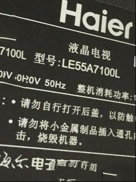

海尔LE55A7100L液晶电视开机后黑屏有声无图

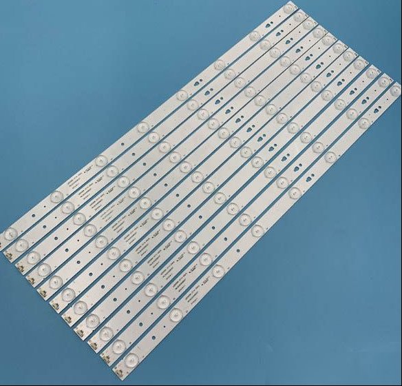

以前遇到这种情况很多品牌电视都是灯条问题,不过这次遇到这种情况列外,经验证软件问题,刷机后正常。不过这次修的电视有个通病不能联网,联网直接卡死,刷完机之后还得进工厂刷一遍机器才正常,可能 ...

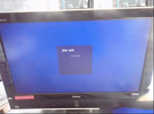

收到同行送来的故障机壹台用户的海尔L32A8A-A1液晶电视,故障表现是锁住了,密码四位数,后来得知此电视机的初始密码:0000,遥控器上有个童锁键。输入密码后故障解决。 ...

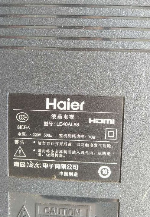

海尔LE40AL88液晶电视声音时有时无检修思路
收到同行送来的故障机壹台海尔海尔LE40AL88液晶电视,用户称图像正常伴音时有时无,重启后有时有声音有时无,大部分时间正常几分钟到半小时左右,但有时一整天都正常。出现该故障也有一段时间了, 该机使用TAS5707伴音 ...

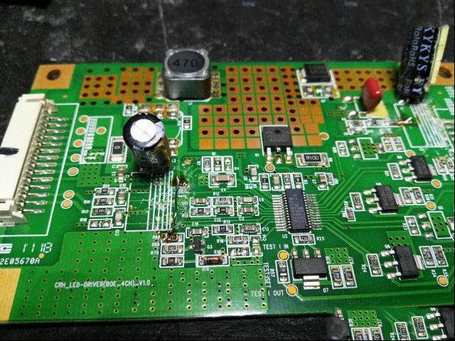

海尔LK37K1液晶电视光栅闪烁检修思路
收到同行送来的故障机壹台海尔液晶电视,故障表现为光栅闪烁,其它正常。开盖通电查看,背光灯在闪,测量工作电压 3V、5V、12V正常,24V只有19.7V。断开主板负载,没有变化;断开高压板负载,上升到23V。此故障的原因可 ...

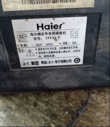

海尔21TA1-T彩电开机几秒后自动关机
前一段时间刚修好收到其他维修同行的一台假海尔液晶电视,今天就有客户送来收到其他维修同行的一台海尔CRT电视,型号如下图所示,这台电视故障表现为是出图像后几秒钟自动关机,上电观察,发现图像上有黑线,并伴有扭曲现象,还能听到有低频叫 ...

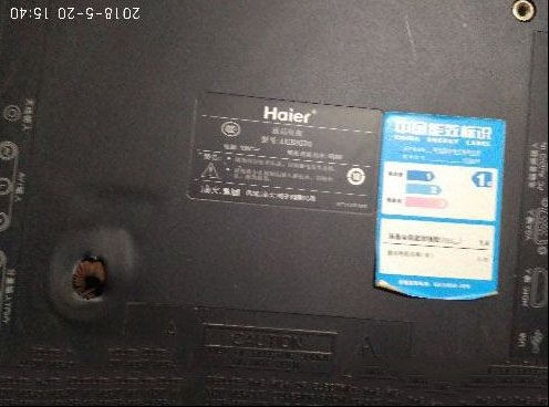

海尔LE39A720液晶电视三无检修思路
近期接到一女士用户打电话过来说电视坏了,要求上门去看一下。上门一看是海尔液晶电视,型号LE39A720。上电开机,三无现象。这时,客户在旁边说,昨晚看着的时候突然冒烟了,然后就象关机一样,指示灯 ...
